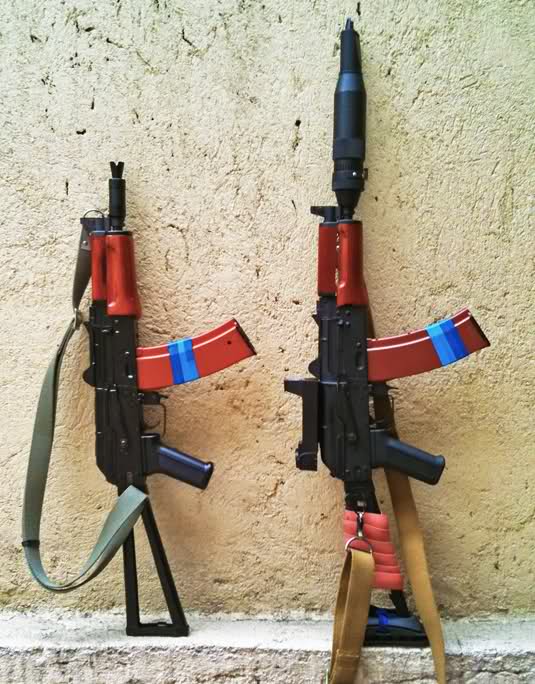

Dobrý den, chtěl bych se zeptat jestli se dá nějak odstranit kývání vnější hlavně u AK74 (celokov, značka nejspíš kalash). Asi je to tím že díry na ten čep co jí drží jsou už dost zvětšené takže čep moc nedrží na místě. Ještě bych se chtěl zeptat jestli se dá sehnat (pokud ano tak kde) to škrtidlo na pažbě.

Ale mě se nekýve tlumič plamene, ale celá vnější hlaveň a to se tam neřešilo.

imbus co ti drzi hlaven mas dotiahnuty? ten diel co ti drzi hlaven je predpokladam zliatina, mozes skusit pridat este jednu srobu zhora napriklad

Imbus dotahnutý mám. Přidat další je docela dobrý nápad, ale teď se na to dívám a kýve se mi to do stran, takže nevím jestli by to pomohlo. Nevíte kolik by stálo to škrtidlo s poštou ? Nikde jsem to nenašel.

skusit spravit novy kolik alebo pridat dalsi ale to je dost velky zasah alebo priddat dva imbusy vedla seba

Jestli je tvůj problém ještě aktuální, tak určitě pomůže omotat část vnější hlavě teflonovou páskou- a to v místě vedle výřezu pro čep, kde se celá přední část těla zasouvá do zadní části s mecháčem. Klidně to trochu přežeň a hlaveň tam nacpi silou (ale s citem samozřejmě). Mě to vcelku pomohlo, ale není to 100% řešení- tyhle rádoby celokovy se stejně vyviklají!

Mne sa kyve ten tlmic plamena, lebo sa srubuje na predne mieridla a tie mieridla su vlemi zle vyrisene co sa prichytenia na vonkajsu hlaven tyka..
rozmyslam ze to prilepim na pevno nejakym loctide lepidlo na kov alebo loctide chmicky kov sa to vola - to uz nerozpojis..
V tvojom pripade by som skusil dorobit jednu srubu alebo spojit to tiez napevno tymto:http://www.damoslovakia.sk/sortiment/henkel/loctite/sekundove-lepidla/loctite-496-lepidlo-na-kov/
alebo
tymto:http://www.loctite-henkel.sk/katalog/opravarenske-kovy-a-metal-sety/loctite-chemical-metal-85g-chemicky-kov/
problem ze uz tu hlavne nevyberies a druha otazka kde sa ti to hybe ? Tam ako je hlaven uchytena o cast tela zbane ktora sa zaklada do 2 polovice tela zbrane, alebo ako sa spajaju tieto dva polovice zbrane (4 krat skrutka)??

Ja som to vyriešil textilnou páskou na koberce, + prevrtaním imbusu, narezal závit a šrob. Pásku som nastrihal na pásiky tak 10x20mm a vymedzil vôlu tam ako drží ten imbus, a kruživými pohybmi do stran vložil hlaveň, utiahol šrob a držalo to ako svina.
