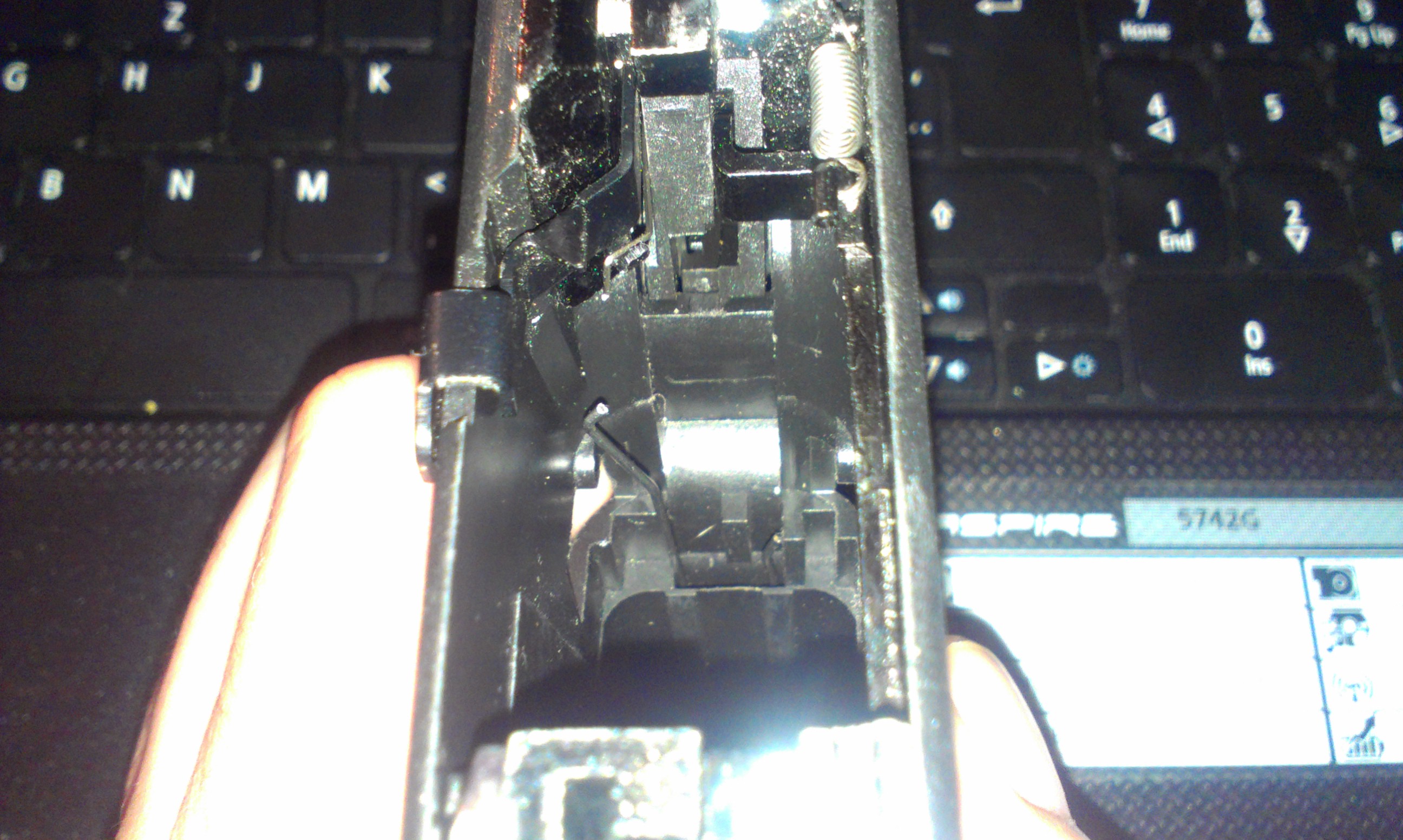

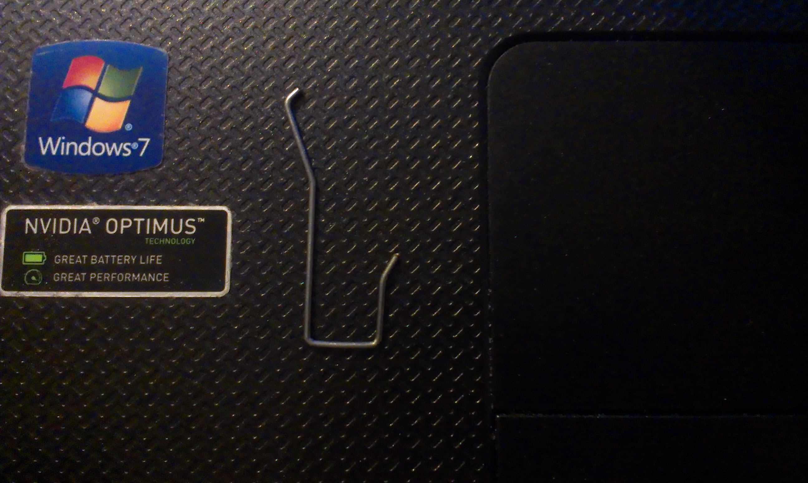

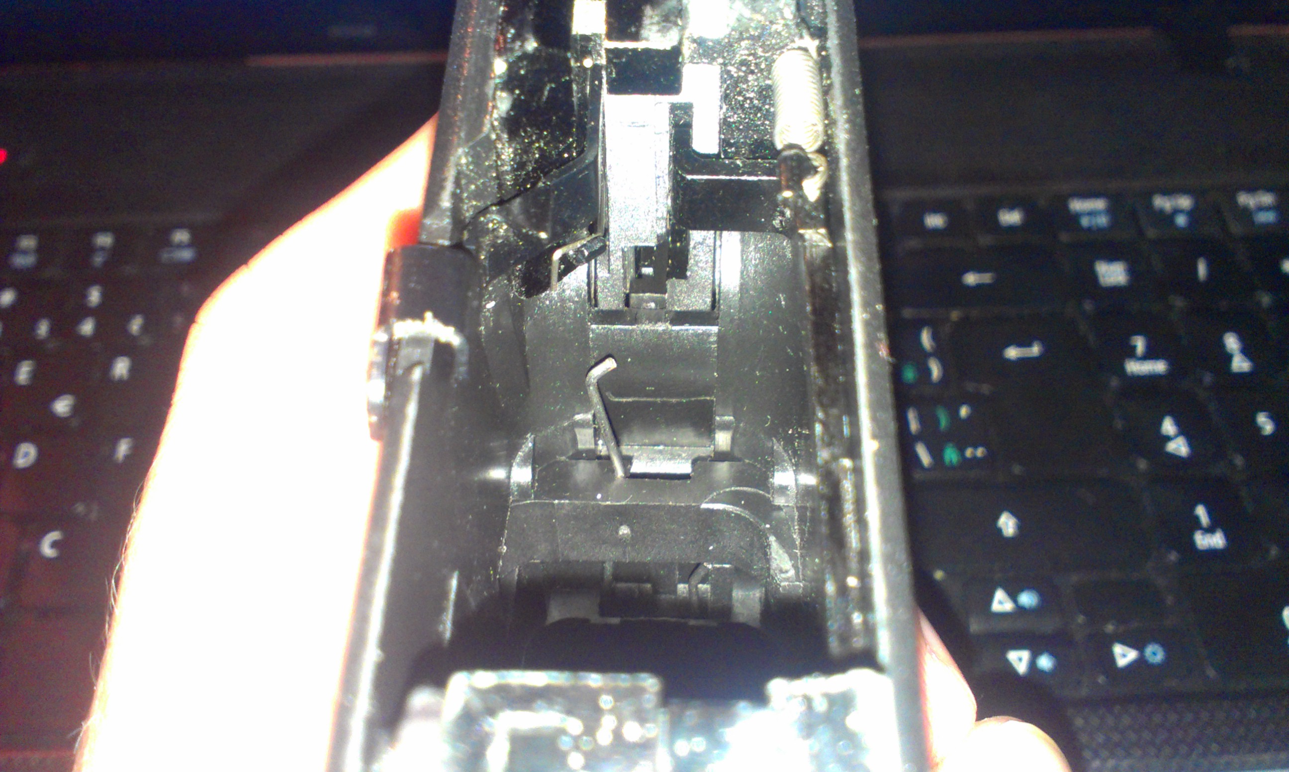

Ked hovoris drôtik a, ze ti nesiel vytiahnut zasobnik tak ma napada tato suciastka, aspon na mojom WE G18C to vyzera takto:
IMAG0358.jpg [ 757.62 KiB | Zobrazeno 12560 krát ]
Sluzi na vracanie zarazky, ktora pridrziava zasobnik v komore.
Samotna pruzina:
IMAG0362.jpg [ 727.37 KiB | Zobrazeno 12560 krát ]
Pruzina aj s mechanizmom na zaistenie zasobnika v komore:
IMAG0353.jpg [ 736.02 KiB | Zobrazeno 12560 krát ]

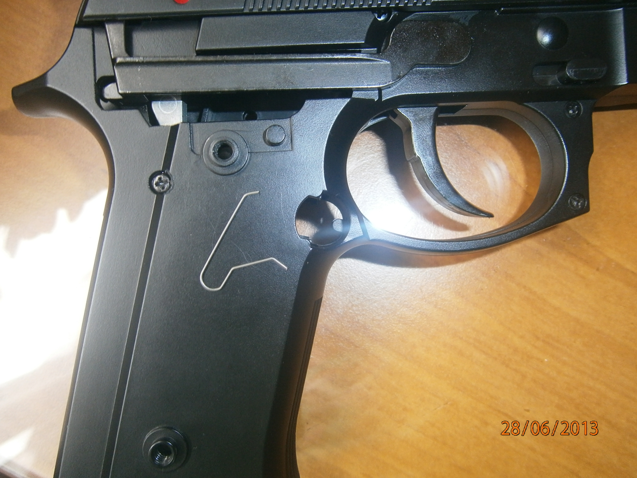

To je ten drátek fakt moc by mi pomohlo kdyby mi někdo vyfotil jak to tam má být mě to pořád vypadává.........
Poznámka: To je ten drátek fakt moc by mi pomohlo kdyby mi někdo vyfotil jak to tam má být mě to pořád vypadává.........

Já to kvůli tomu fakt rozebírat nebudu, na to přijdeš, ten horní rovnej konec musí zapadnout do drážky na spodku táhla, ten spodní se musí zapřít o ten výstupek na pažbičce.

Ten oblúk patrí to plného výstupku bližšie k spúšti dá dlhšia a rovnejšiačasť smerom hore a tú kratšiu zahnutú za ten výstupkok s dierou
(otoč to ako stranu v knihe smerom z prava do ľava) neviem ako inak to povedať
Tá pružinlka by mala dvíhať to ramienko smerom hore ak sa nemýlim
