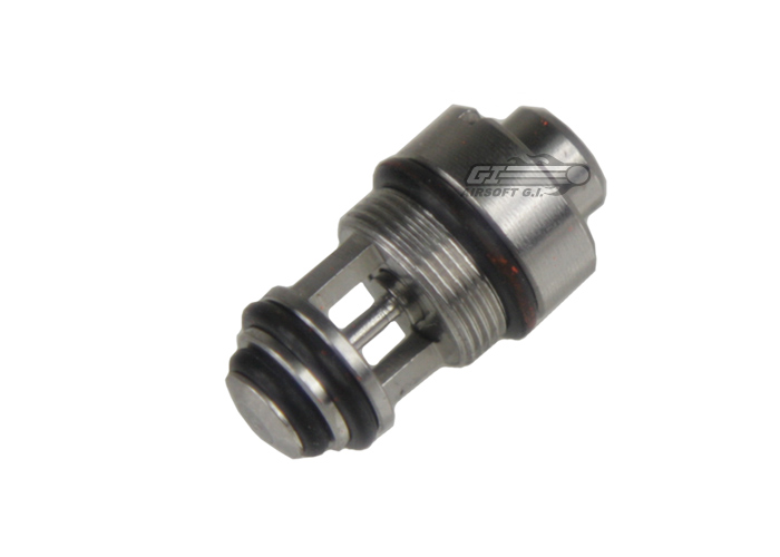

Tohle je způsobeno tlakem plynu. Moc velký tlak tlačí na ventil a ten nejde otevřít.
Může být taky v háji těsnění (to nejmenší vlevo). V případě velkých tlaků se nevyplatí moc mazat ventil, může se stát, že povolí to malé těsnění a část ventilu vystřelí.
Ventil se skládá tak, že sundáš tu zadní gumičku a pak vysuneš tu osu ven. Při moc velkém namazání osička zajede víc než má a pak nefunguje.

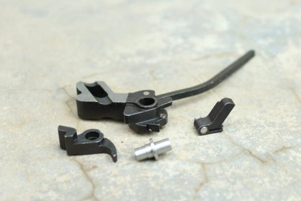

Někdy je také potřeba sladit zásobník se zbraní, první varianta upravit ventil, tu část co je vpravo (zkrátit) nebo upravit klepadlo - úderník (je ve zbrani, viz. obr. vpravo). V případě že používáš rozdílné zásobníky, pak je asi vhodná varianta s úpravou zásobníku - ventilu.
Jinak se dělají ještě ventily, které se rozebírají tak, že se povolí ta pravá část, díky podložkám jde pak nastavovat výška a taky nehrozí že ventil vystřelí, protože ta čepička vlevo co drží gumičku je větší než otvor kterým by mohla projít což v prvním případě jde.
Jinak tohle se řeší dost často u přestaveb pokud se dávají nové vnitřnosti, pažba, ventil atd. Je to potřeba všechno sladit.
Funguje to tak, že klepadlo - úderník musí překonat ventil a pak se zaaretuje tou pojistkou co vyčnívá z rámu vlevo ve směru střelby (v pravo je disconector). Pokud je ventil delší nedojde k zaaretování úderníku a tudíž výstřelu.
Poznámka: Klepadlo - úderník je to v pravo

Poznámka: Malá gumička vlevo
