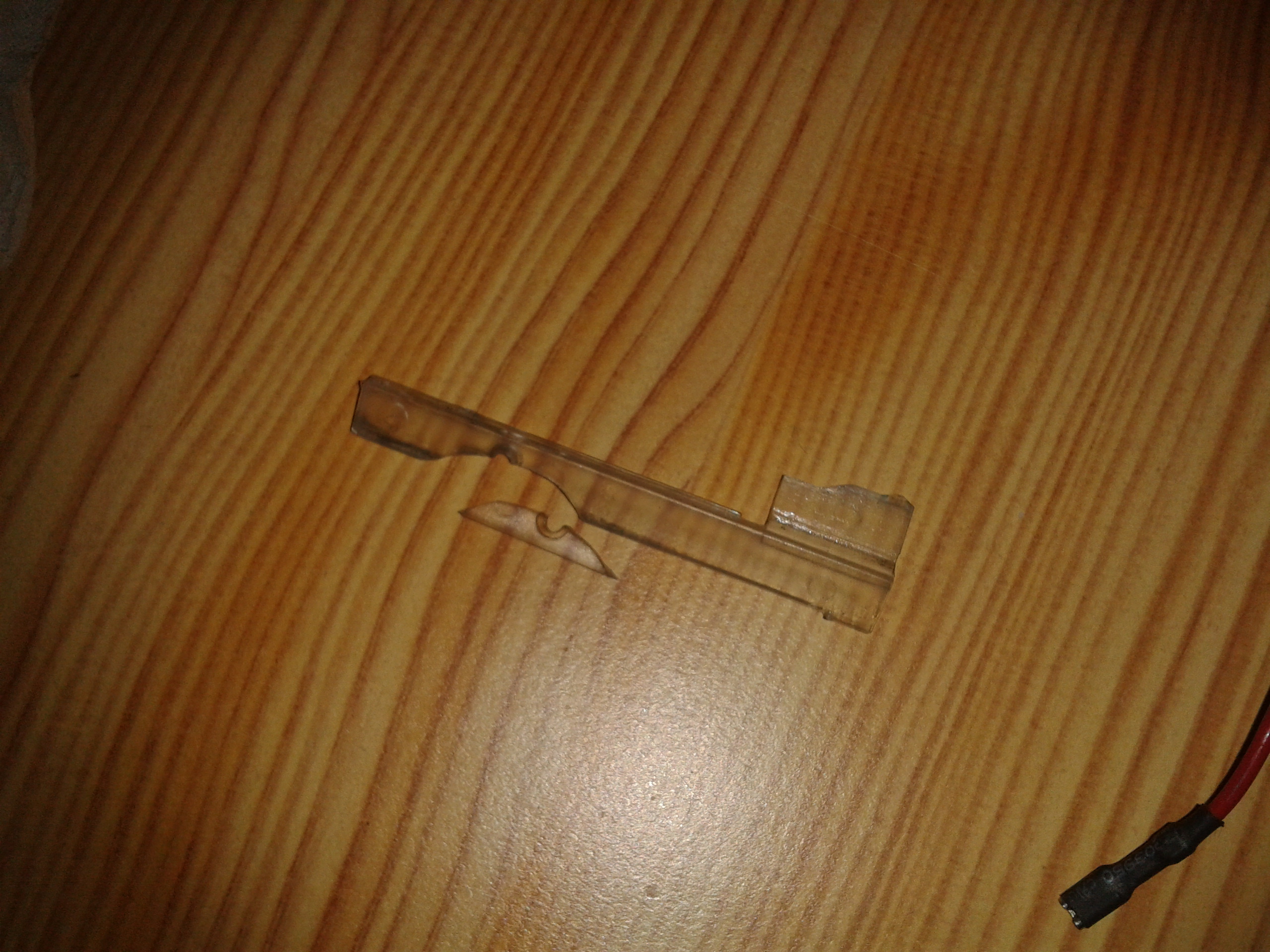

Včera se mi při rozborce stala taková nemilá věc :( když jsem zbraň rozdělával tak jsem zjistil že mi prasklo to "jezdítko" se zobáčkem a tudíž jak se to urvalo tak se mi natáhla pružina (která to držela).
Takže se chci zeptat jestli někdo nemáte tyto dva náhradní díly nebo jestli nevíte kde je sehnat díky ta odpovědi

Jezdítko se zobáčkem? :lol: nechceš to aspoň vyfotit? A jestli myslíš páku závěru tak ji mají na anareu- http://www.anareus.cz/detail.php?id=2331
A možná tp má být tohle http://eagleguns.cz/ kód 103206

Ahá mě se ta fotka nenahrála :D myslím toto (viz. foto) + pružinu

Jo to je to co sem editoval ;) jestli se můžu zeptat... Jak jsi to zlomil :D :lol:

Jo to bych také rád věděl člověče... No ale asi je to tím že jsem v zimě hrál (před týdnem) bylo cca 2 stupně no a pak jsem přišel domů a začalo to blbnout tak jsem to rozdělal a bylo to nakřuplé ale nevypadalo to tak zle, no ale včera při výměně Hop Upu jsem zjistil že je to celé nakřuplé tak jsem to vymontoval vzal do ruky a už to bylo... :)
