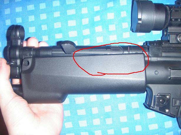

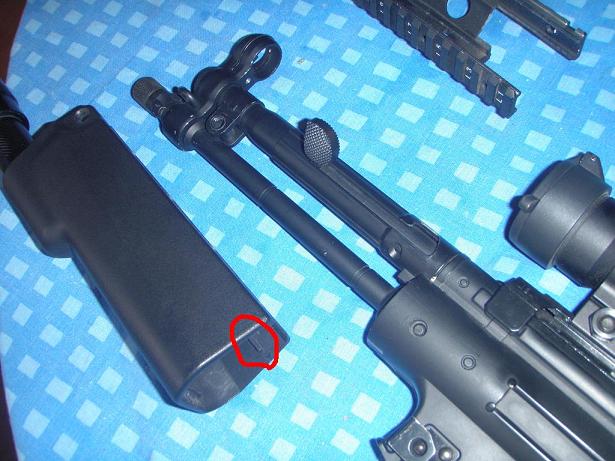

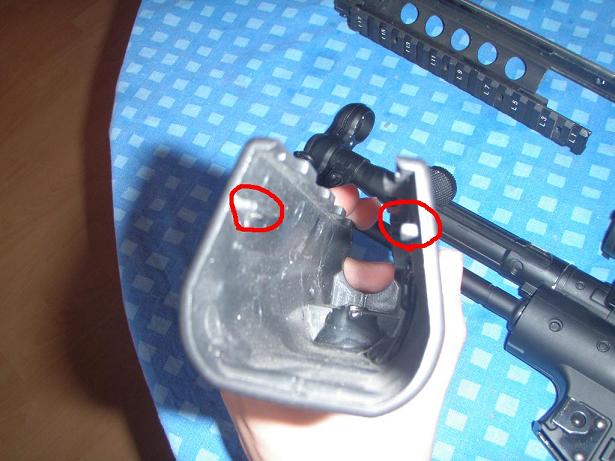

Zdravim, mám MP5tku od cyma, verze 0.41B (kovové tělo, RIS předpažbí) Od kámoše sem si půčil na vyzkoušení Předpažbí od CA se svítilnou (líbí se mi víc než to RISkový) a nastal problém. Jak je vidět na fotkách, v předpažbí jsou 2 výstupky které mi zabraňují předpažbí nasunout rovně, jde to jenom tak podivně šikmo jak je to na 3 obrázku. Řešení by bylo asi upilovat ty výběžky, ale nechci kamarádovi ničit jeho věci, tak se ptám: setkal jste se někdo s podobným problémem? Je moje MP5 něják nestandardní?

Už jsme to asi vyřešili na druhym fóru, nemám tam drážky pro ty výčnělky, asi je zkusím vyřezat. Kdybych to tam rval násilím tak to rupne...

1) to předpažbí máš možná nasazené blbě (v zadní části ho máš moc nahoře - nevím, jestli to je nějaký záměr, nebo to dělají zmiňované výstupky)
2) ty výstupky patří u CA těla do drážek, které jsou u každé jejich MP5...ale ať koukám jak koukám, tak u té Cymy ty drážky pro výstupky nevidím
3) pokud mu to upiluješ, bude naštvanej :D nebude mu pak to předpažbí u jeho CA MP5tky vůbec držet...
Zkus to tam nasadit znovu - nikde nevidím ty drážky, co jsem popisoval, ale třeba tam jsou a jen je na té fotce nevidím (u CA jsou tam, jak vylézá hlaveň z těla..tak zhruba tam někde) :)
EDIT: tak než jsem to stihl napsat, tak se to vyřešilo..damned

sem to asi nenapsal dost dobře, ta fotka jak je to nasazený, tak tam je to nasazený samozřejmě blbě. Podle fotky tady: http://airsoftmorava.cz/index.php?_a=vi ... ductId=864 (4. obrázek z leva, druhá řada) je vidět že cyma tam žádný drážky ani výstupky nemá. Tak mě napadá že bych předpažbí koupil od kámoše a výstupky ubrousil.

jenže jak to uděláš tak ti to předpažbý nebude držet bude se ti to hejbat

Určitě bych to nebrousil celý. Třeba jsou jen moc dlouhý...tak jen zezadu ubrat...nebo ubrousit a zafixovat to nějakým jiným způsobem.

Co je nejasního natom že to pčedpařbý nato prostě není? Na té MP5 nejou ty drážky pro ty úchyty tudíž tam to předpažbvý nejde.
