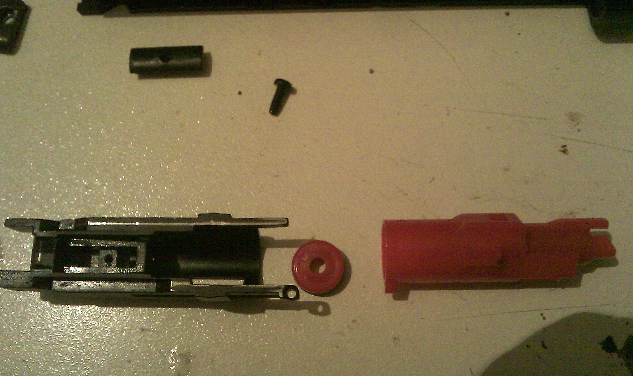

Než budu cokoli pilovat tak pro jistotu ještě dotaz :) v plynovkách jsu nováček a proto tedy: jestli jsem to správně pochopil tak jde o to aby se píst (to červené kolečko) neprotáčelo na té kovové části ke které je přišroubované :) je to tak ? :)

Přesně tak, teď se točí dokola, je to tak? Tudíž netěsní a proto ty prskance. Prosímtě pracuj s citem.

Oká :P jdu na věc :). Žádný stres :D jsem profesionální bastlíř :D

Příspěvek Re: Colt 1911 GBB - problém se zásobníkem
Tak jsem udělal dle rad. :P Kovovou BB část jsem upiloval stačila nějaká desetinka milimetru a pístek se přestal otáčet :) luxusně jsem ho dotáhl a šel testovat. ;) Na naší digi kuchyňské váze jsem zvážil že tam natlačím cca 5-6g plynu. Prvně to skočilo na 6 a pak se to ustálilo na 5g :). A na těchto 5g vystřelím max 7 kuliček průměrem cca 4. Takže záhada přetrvává jen dodám ještě že za ty 4 rány co vystřelím mám opět celé ruky od oleje a plyn mi krásně ofukuje ruku. :) Už fakt nevím kde by mohla být zrada.

Můžeš to natočit na video?
Takže bych zkontroloval:
a) zda není seklá Hop Up Guma (ucpu prstem jeden konec gumy a fouknu do druhého + podívám se a vidím)
b) zda těsní hlaveň s Hop Up gumou (ucpu prstem gumu a fouknu do hlavně, nesmí nic ucházet)
c) zda těsní hlaveň, Hop Up guma a tryska (dám to hezky všechno do sebe, v trysce ucpu prsty otvory a fouknu, nemá nic ucházet)
d) zda těsní přepouštěcí ventil v trysce (vyjmu osku vyjmu ventil s perem, vložim ventil spět do trysky vahou padne dolů, fouknu, ideální žádne nebo jen velmi malé uníky)
e) vše složím
f) zkontroluji, zda se odpojuje valve knocker (na levé straně po sejmutí závěru vyčuhuje taková stříbrná pacička, natáhnu kohout a zmáčknu ji, vevnitř vyčuhuje takový úderník, po zmáčknutí packy má zajet dovnitř, vystřelím a vyjede)
g) složím zbraň
h) skontroluji se zasunutým zásobníkem, kdy se odpojuje nabíjecí tryska
i) ale nejprve bych asi vyzkoušel jiný zásobník, zda stávající nemá vadný přepouštěcí ventil

Nevite nekdo co to muze prosim zpusobovat. Bohuzel nevim jak poznam plny zasobnik. Plnil jsem jej na trikrat a stejne jsem vystrelil tech sedm kulicek a konec.
Kdyby tu byl nekdo kdo umi servisovat plynovky, prosim dej te mi na sebe kontakt a ja se svami domluvil. Chtel bych tu pistoli servisovat, at je na priste pripravena. Zadarmo to samozrejme nechci.
Sam se do toho poustet taky nechci. Chci mit tak jistotu, ze se na to muzu spolehnout.
Dekuji.

Skúsim prispieť to že Vám do zásobníka vojde málo plynu je spôsobené asi tým že tam ostane splynený plyn a ten bráni vniknutiu kvapalného plynu na poslednej súťaži IPSC som sa takto pripravil o cené sekundy nakolko Z 5 zásobníkov mi len jeden fungoval
Riešiť sa to dá osadením plniaceho ventilu cez ktorý sa splynený plyn dostane von zo zásobníka alebo pri plnení zásobníka stlačím ventil na cca 5 - 10 s necham vysičať a potom ventil pustím a zásobník sa naplní
Možno by pomohlo občas zásobníky rozobrať a z vnútra vyutierať.
Myslím si že na stenách zásobníka ostanú kvapky kvapalného plynu ktorý sa odparí a vďaka tomu tam nevojde dosť kvapalného pynu
