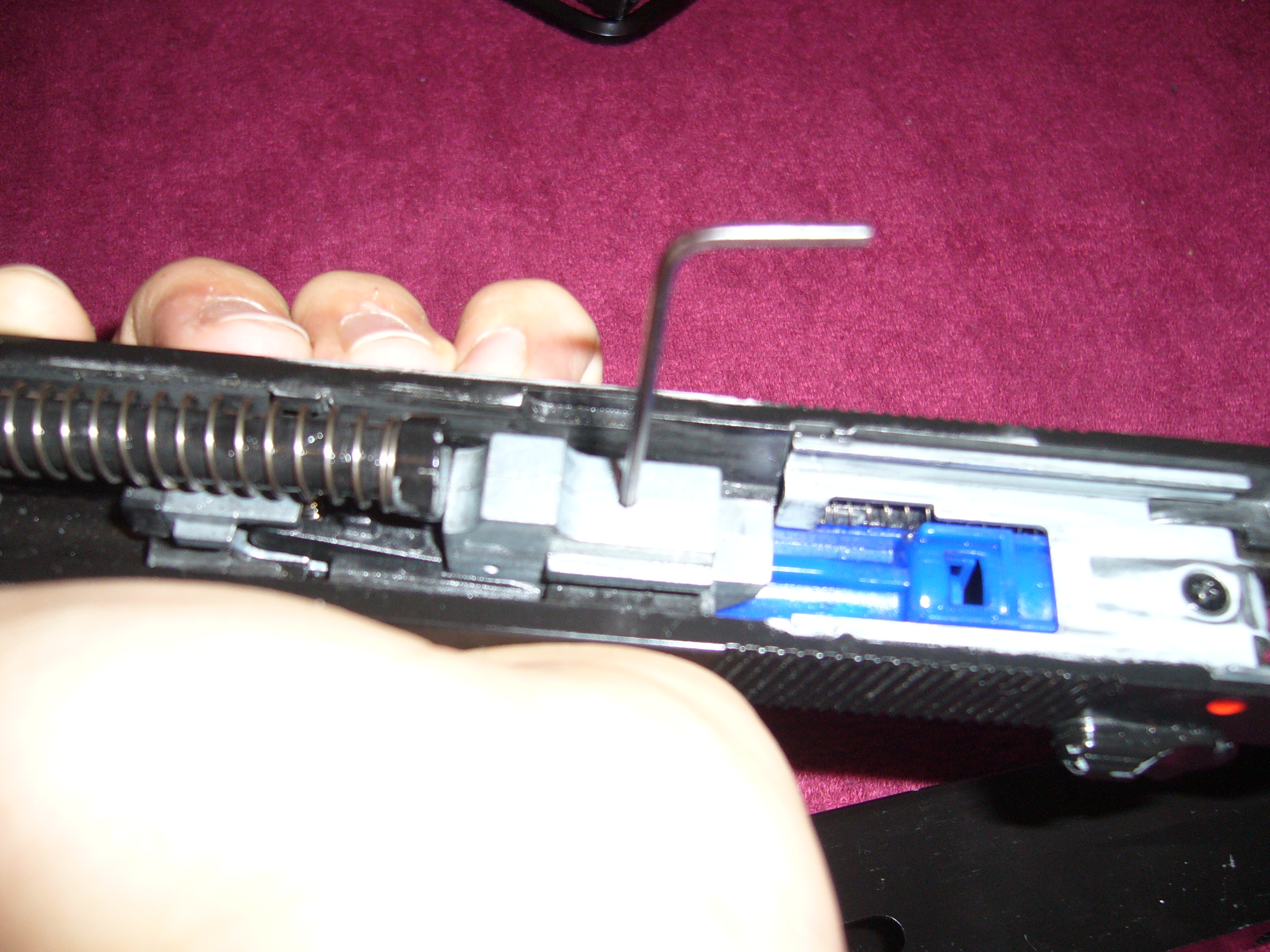

Koukni se asi nějaká pružinka nevypadla... ja když onehdále čistil svou beretu tak jsem jednu omylen vydělal.... nevim co mas za značku, ale u me KJW jsou takový dvě malý pružinky poblíž pístu. Přikladam foto, jde tam jedna vidět, druhá je na druhé straně.

tibus dik. tyhle pruzinky tam mam ... ted sem beretu zase rozebral kompletne akorat sem obratil tu hlavni pruzinu a zase se uzaver nezasekava .... co tam delas tim inbusem ? ty kdyz chces udealt rozborku a vyndat tu hlavni pruzinu tak to tim inbusem odsroubovavas?

Stím imbusem šteluju hop up. Prasklina vadí, závěr je poskozeny ale zalezi jak moc. Pokud prasklina nepochoduje dále je to jeste dobry.. Pokud mas kovovej zaver, ten svařit nejde je to nejaka slitina hliniku a zinku, takze jedine nový.

- Bambusem se šteluje hop.

Co máš za značku zbraně? Mě stačí sdělat jen závěr a imbusem to jednoduse sešteluju.
