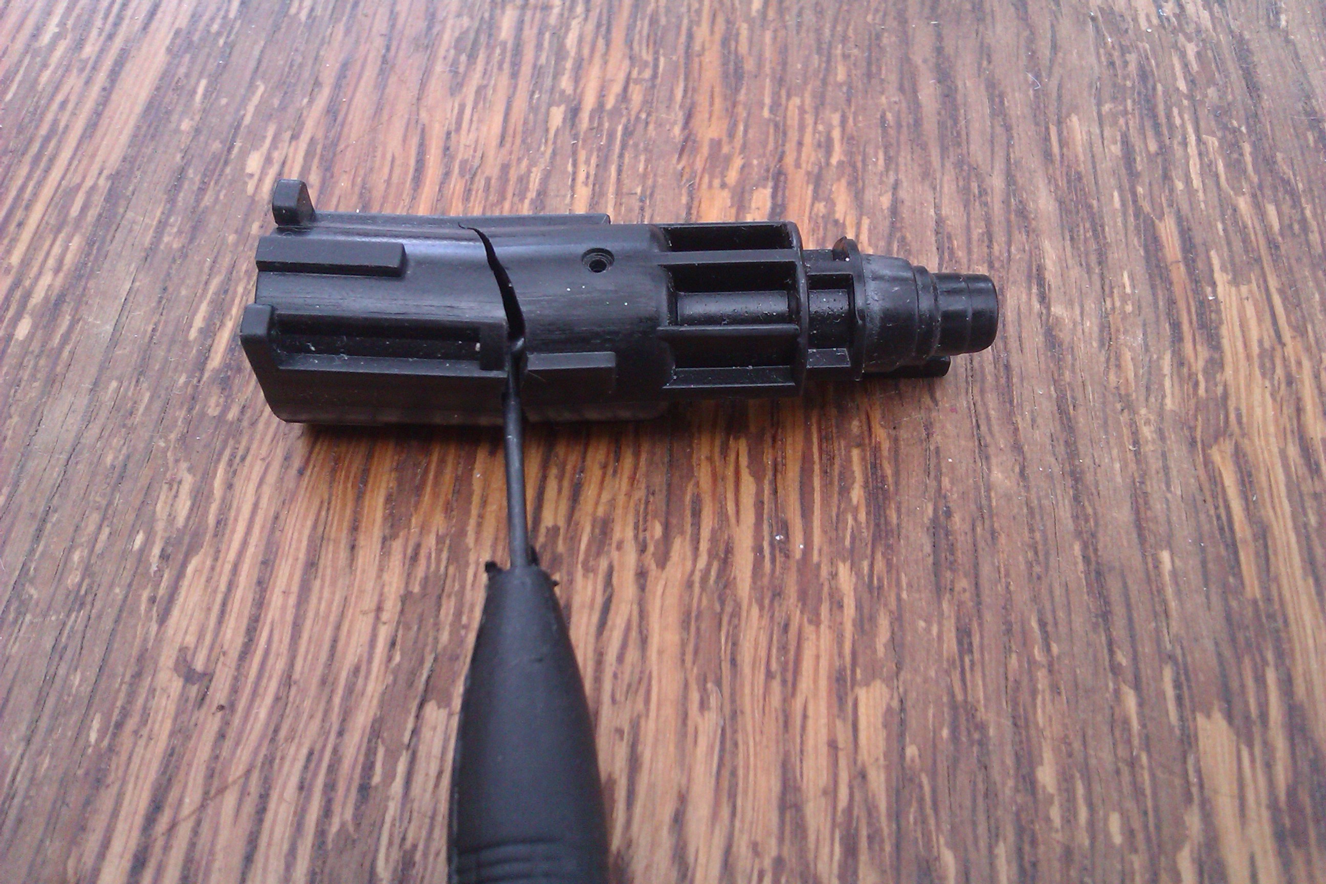

Nový příspěvek Re: Tokyo Marui Glock 17 má málo FPS
Pokročil si nejako ? Mne momentálne štrajkoval glock a nevedel som prísť na problém prečo ho občas neobtiahne a klesá výkon.
Nakoniec to bola prasknutá tryska trochu netradičným spôsobom. Skús skontrolovať celú blowbackovú jednotku , hlavne ale ústie trysky. :wink:
Na tom nie je nič netradičné takto praskajú TM a WE pôvodné trysky bežne mám ich doma peknú zbierku.
