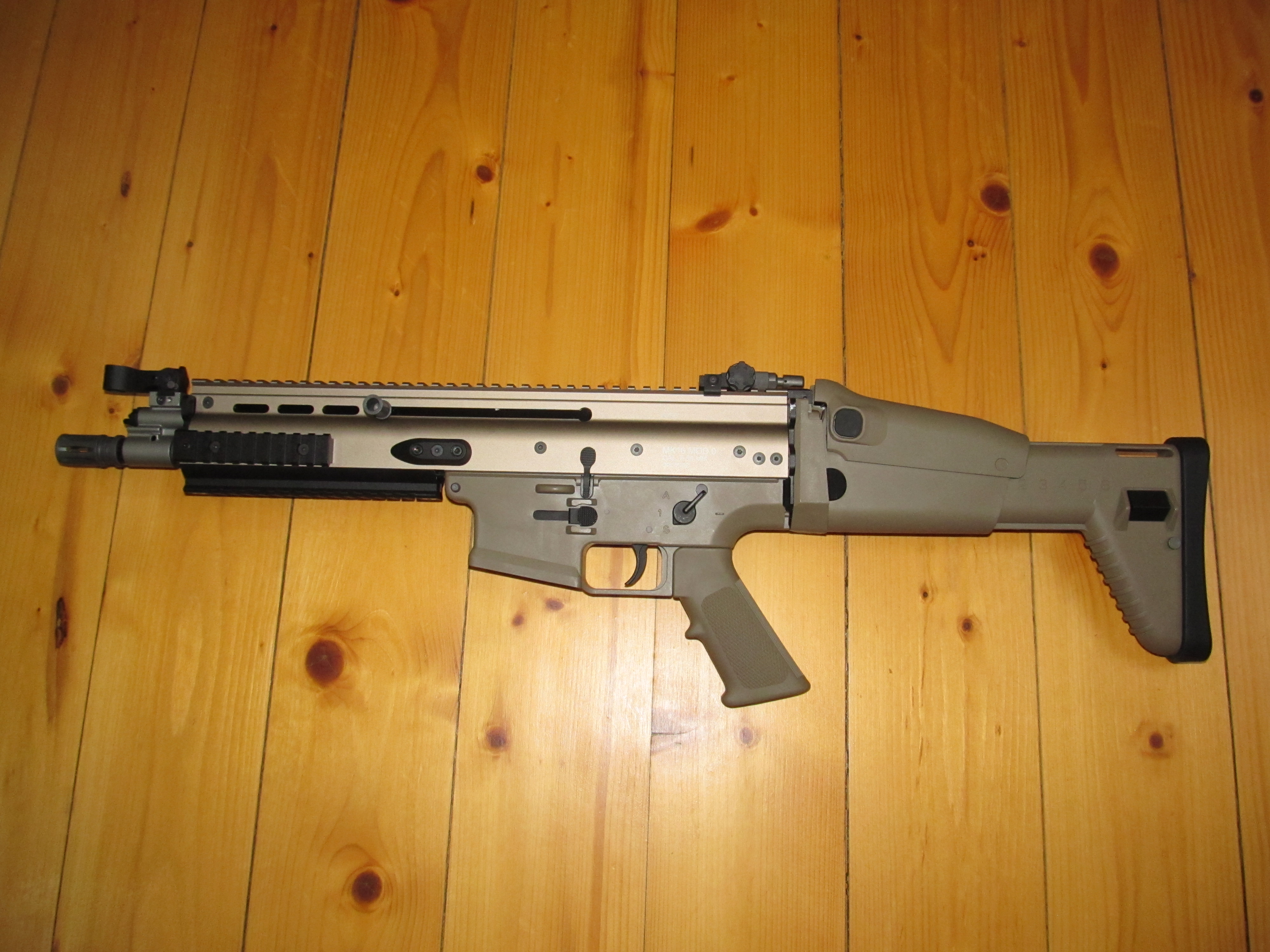

V této recenzi bych rád představil SCAR-L CQC od firmy WE-Tech. Zbraň jsem kupoval z Anareus.cz i se zásobníky. Zbraň i zásobníky jevily známky střelby - zkouška funkčnosti, za což bych obchod rád pochválil.
Poznámka: WE SCAR-L CQC bez zásobníku
IMG_3106.JPG [ 2.34 MiB | Zobrazeno 7454 krát ]

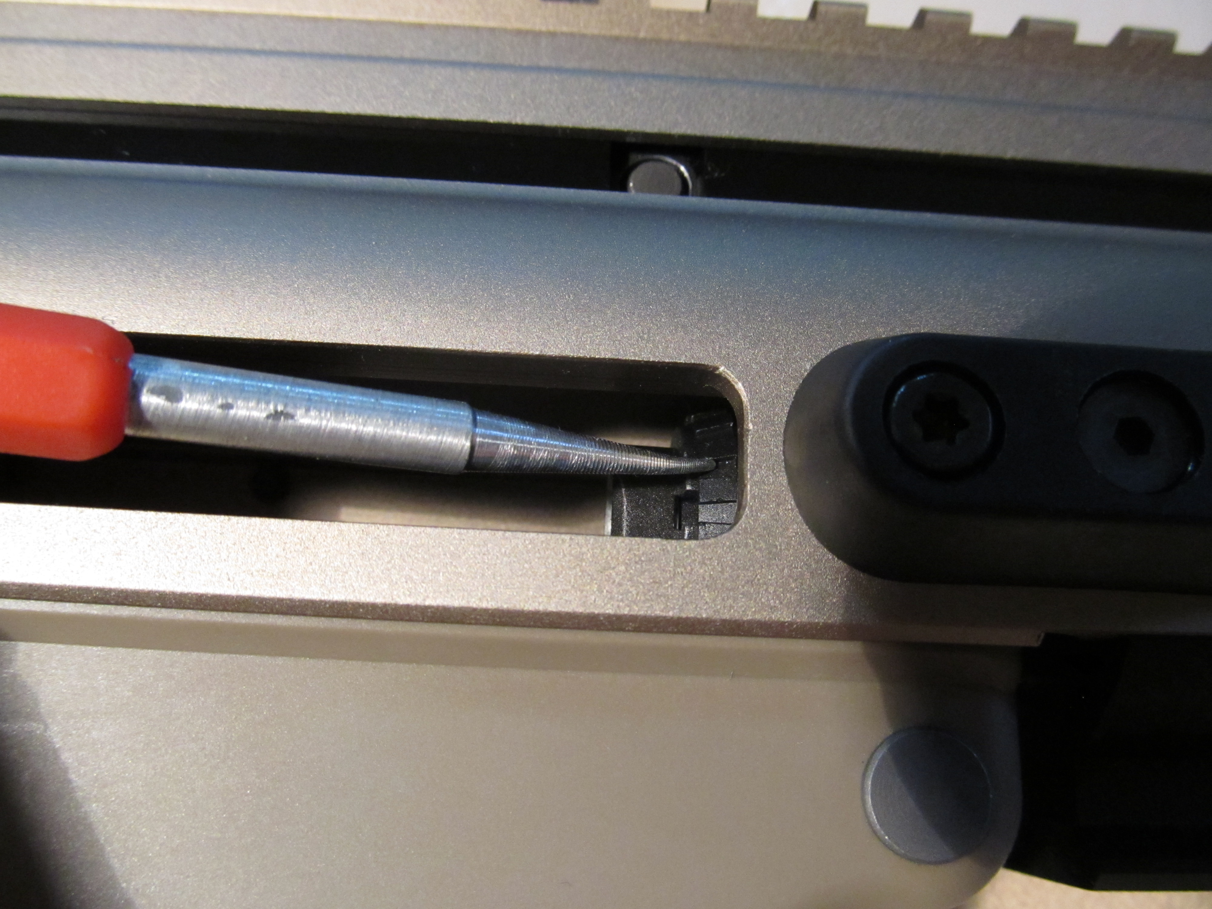

Oproti M4 je u SCARu regulace hop-up řešena kroužkem pod závěrem, pro pohodlnou regulaci je třeba ale použít nástroj, například šroubovák či špičku nože.
Poznámka: Regulace hop-up v závěru
IMG_3108.JPG [ 2.35 MiB | Zobrazeno 7454 krát ]

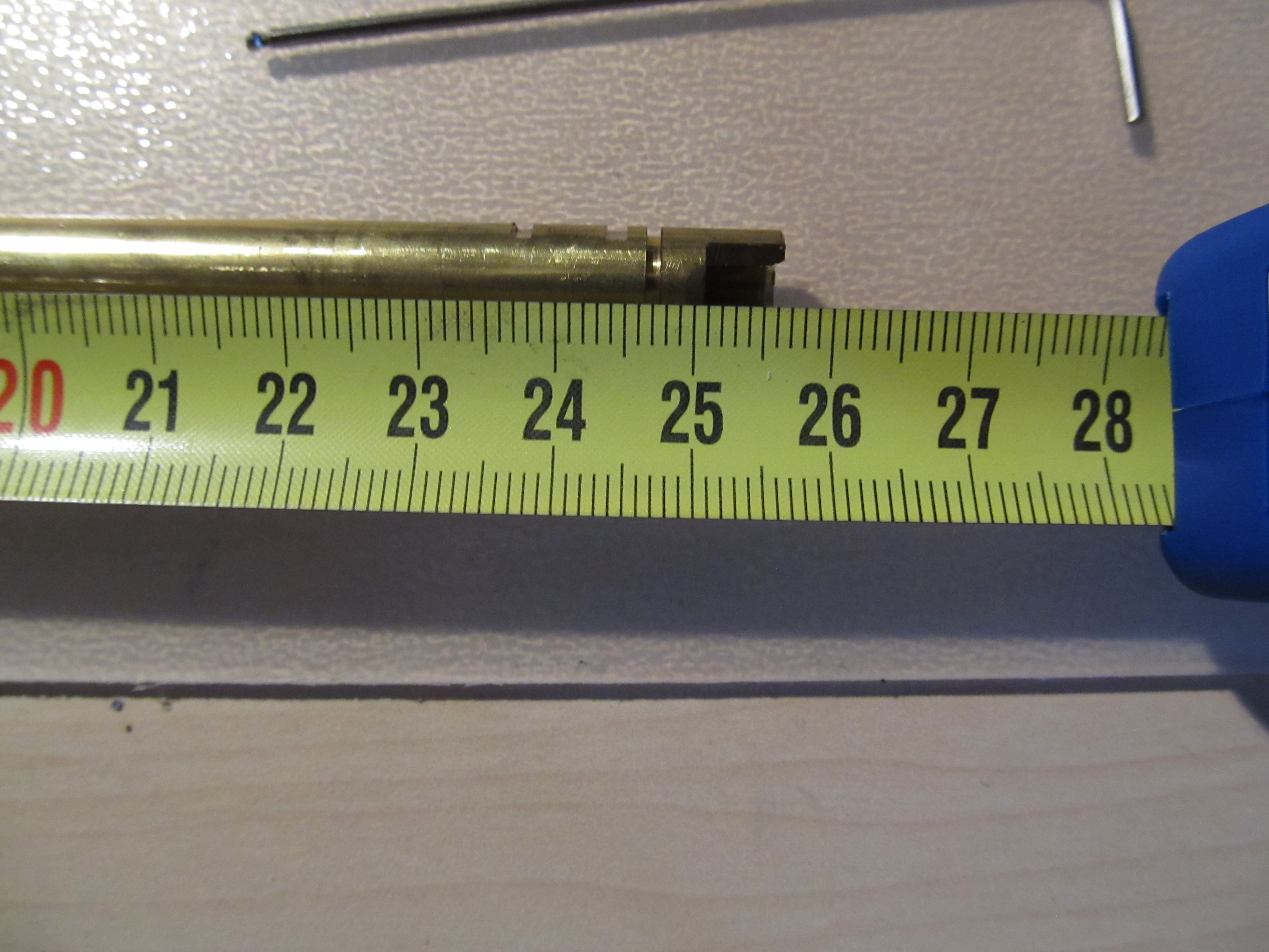

Poznámka: Zámek hlavně se liší od AEG
IMG_3104.JPG [ 2.1 MiB | Zobrazeno 7454 krát ]

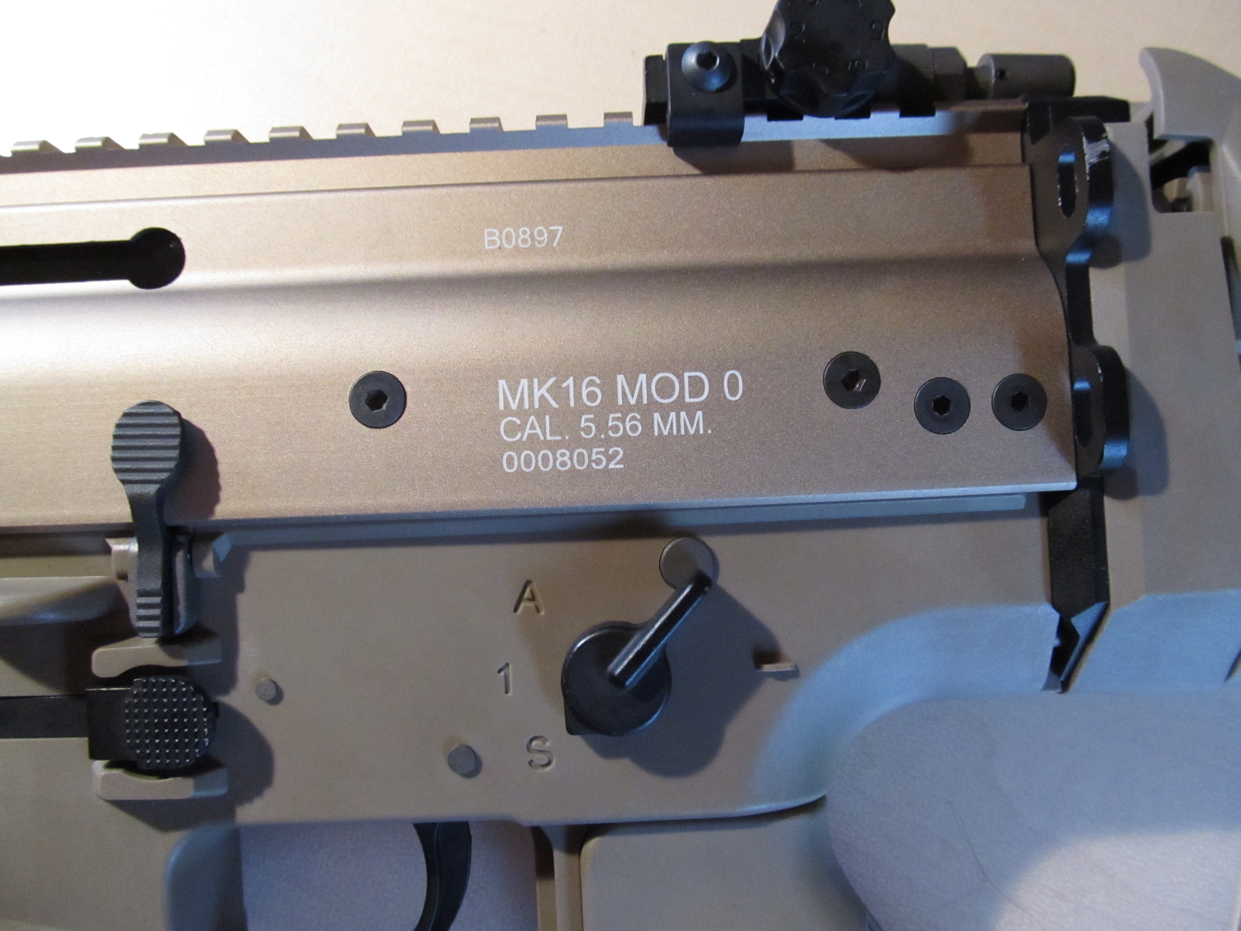

Pro příznivce Mil-Sim se hodí připomenout, že zbraň nese také originální ražení.
Poznámka: Ražení zbraně
IMG_3105.JPG [ 2.47 MiB | Zobrazeno 7454 krát ]
