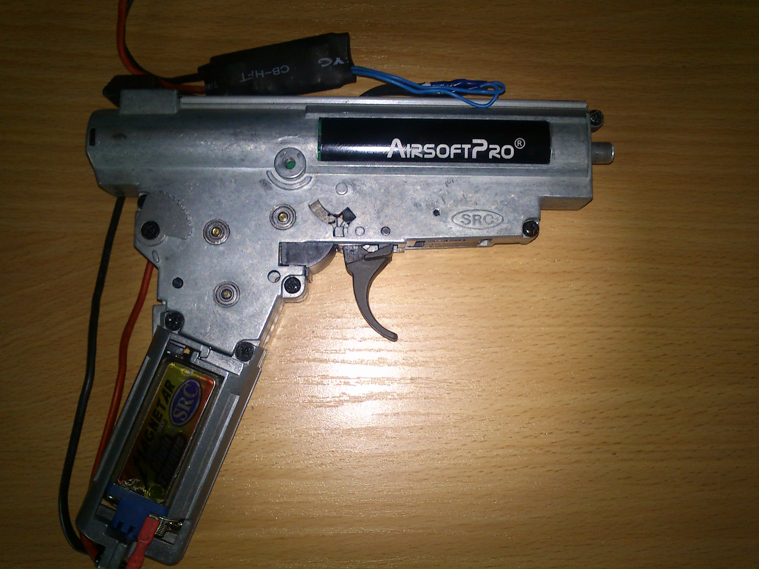

Úsťová rychlost: 390-400fps
HOp-up: regulovatelný
Blow-back: ne
Materiál: kov/dřeve
Materiál těla: kov
Pružina: 120m/s
kolesa neboli skoro vobec vypodlozene. Mechabox a jeho casti boli prakticke uplne suche. Hop up komora je kov zliatina, ale pritlacne ramienko je kovove s kovovym pritlacnym valcekom. Po upgrade na 130 pruzinu airsoftpro je dostrel o par metrov (5-10m) kratsi, ako s komorou CNC hlinik ACM s plastovym pritlacnym ramienkom. Hlaven bola pouzita 455mm aimtop 6,03mm priemer ocel.
Hop komora src s kovovym pritlacnym valcekom ako keby brzdila strelivo.
Kolesa su kvalitne ocelove (udava vyrobca), ale sedia iba na pisty SRC. Mechabox ma okno pre valec o par mm smerom k hlave valca dlhsie, tak ze sa valec nedotyka priamo mechaboxu.(este neviem ci je to vyhoda).

Po výmene prítlačného ramienka na hop up mechanizme za plastove s gumennym pritlacnym valcekom (Guarder 130-150 m/s cierna guma), sa dostrel zvýšíl. Takže sa potvrdilo moje prvotné tvrdenie, že kovove pritlačne ramienko s kovovym valčekom bb-cka brzdia.

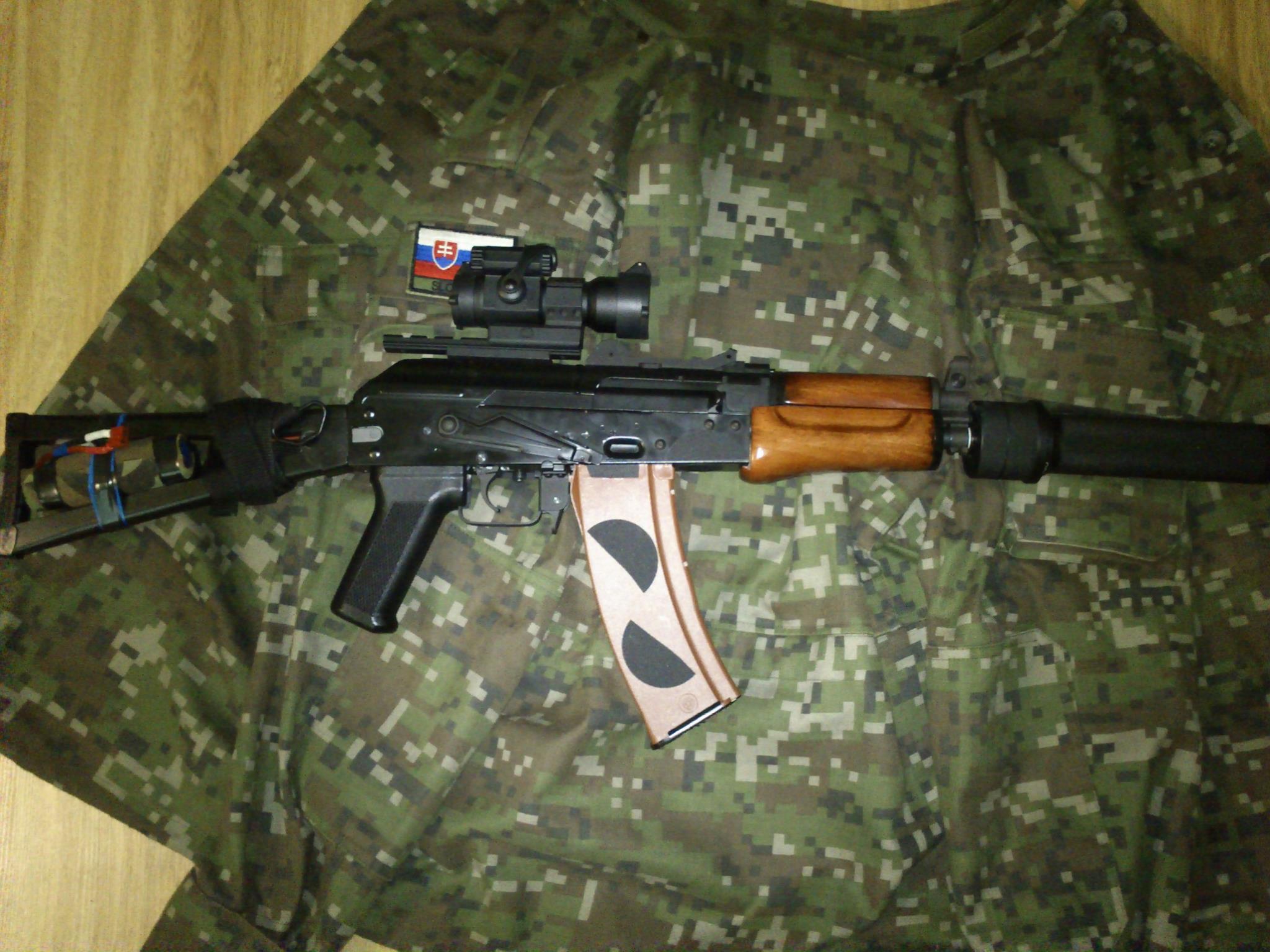

co to je za kosela aka farba?
20 kvě 2013, 14:31
Příspěvky: 332
Nový příspěvek Re: SRC AKS 74U gen.III- hop up komora SRC kov
vz. 2007 les

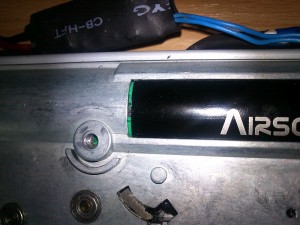

Daval niekto ine prevdody a piest ako znacka SRC do mech gen. III ?
Ako to sadlo?
