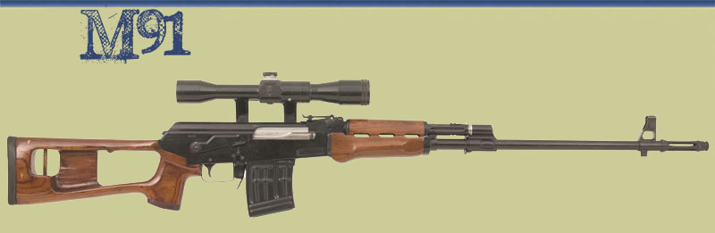

Poznámka: Foto orignalu- zdroj : internet
