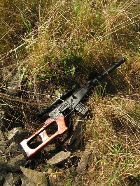

Zdravím, do této pušky jsem se taky zamiloval, ale šel jsem trochu jinou cestou než ty. Neřikám že konverze AK nemůže vypadat špatně, ale VSS to nebude. Pokud jsi geomerii rámu zkoumal trochu více, moc dobře víš, že ho nikdy neupravíš tak aby vypadal jako VSS.
Tady je můj výsledek: http://airsoftbystre.g6.cz/vss.html

Sakra dobrá práce! 8)

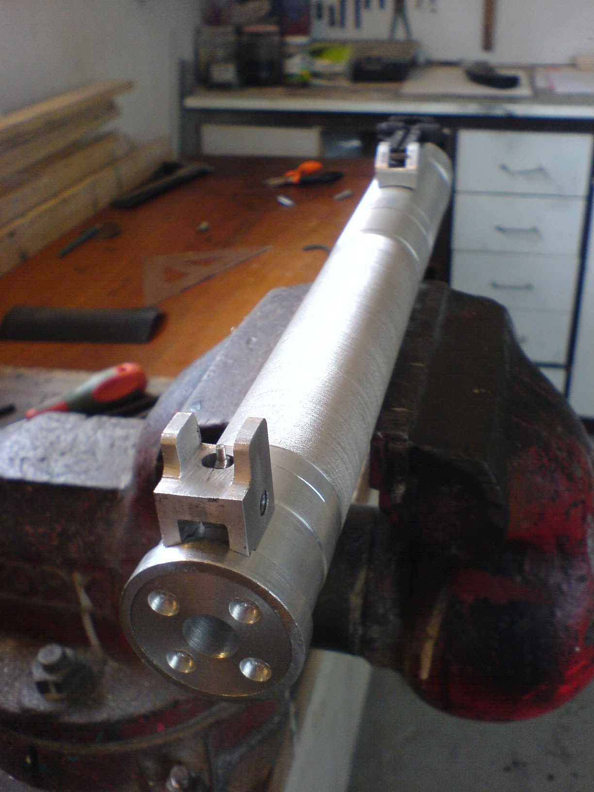

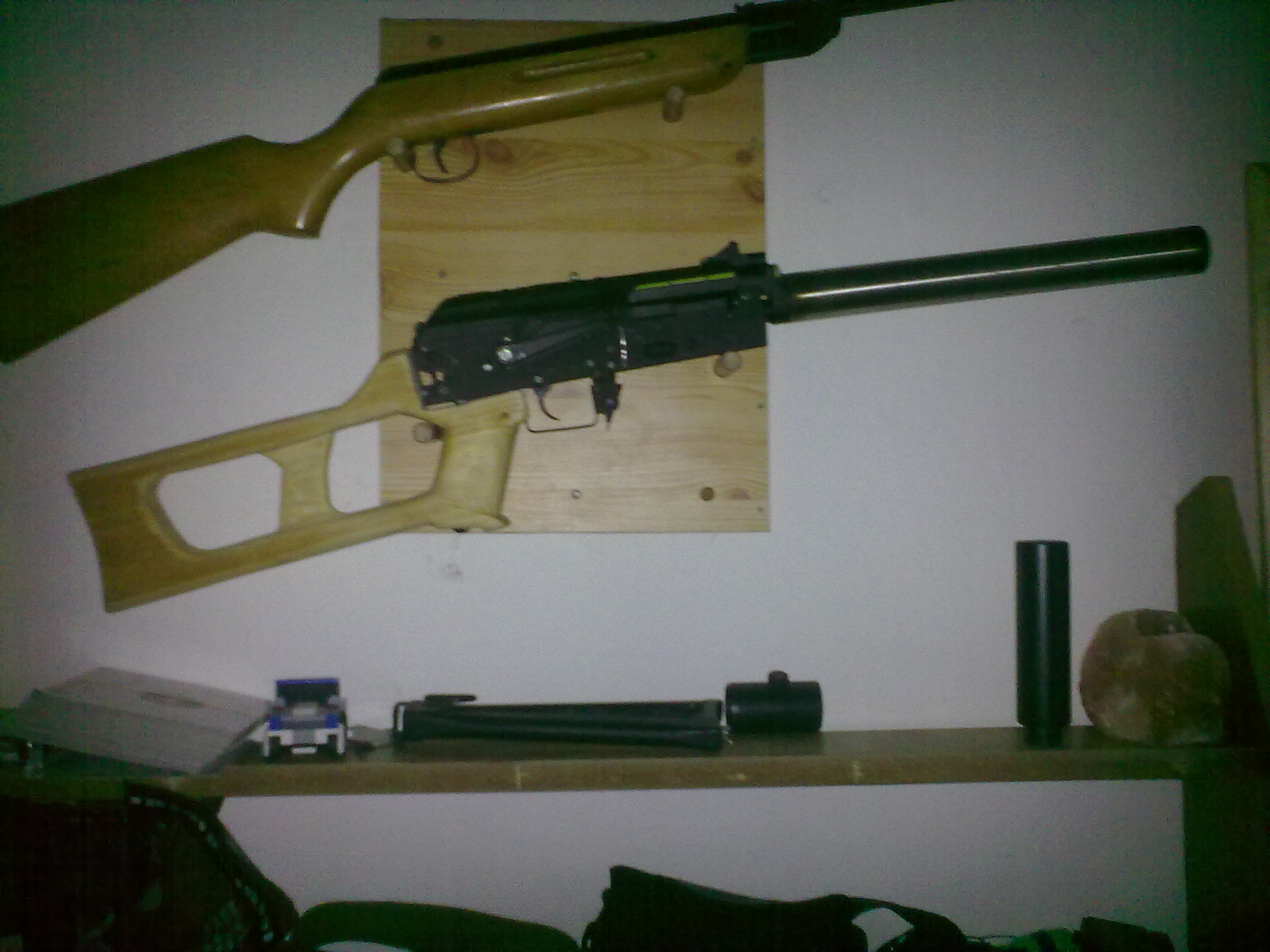

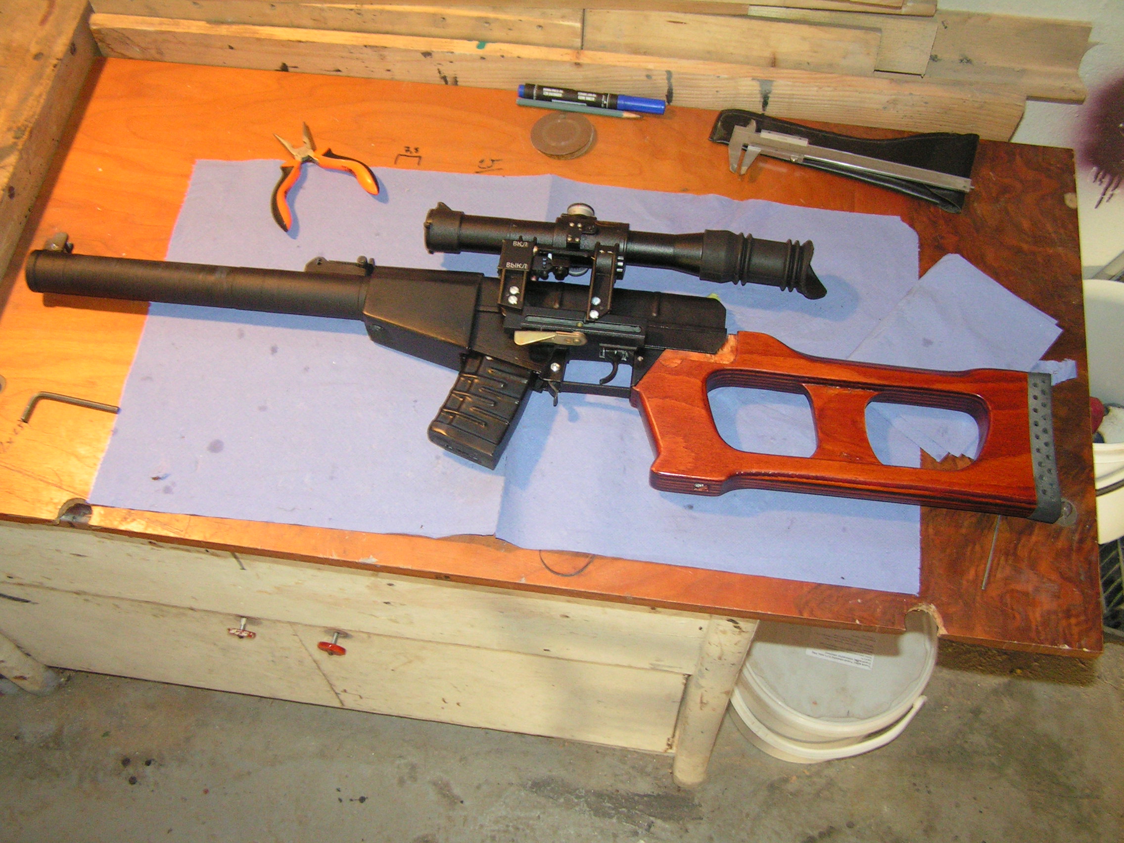

Tak tady je po delší době další postup:
Foto892.jpg [ 352.44 KiB | Zobrazeno 25572 krát ]
Byla namontována replika tlumiče s vnitřní hlavní.
A kupodivu, co jsem se docela divil, se mi původní baterka vešla zpět nad mechabox, ale bylo to o milimetry :D ,ale střílí to je hlavní a má opravdu zajímavý zvuk vám řeknu :D
Jo ještě sem zapoměl, ta pažba tam ještě není na pevno tak se nedivte že je vykřivená.
07 zář 2011, 18:13

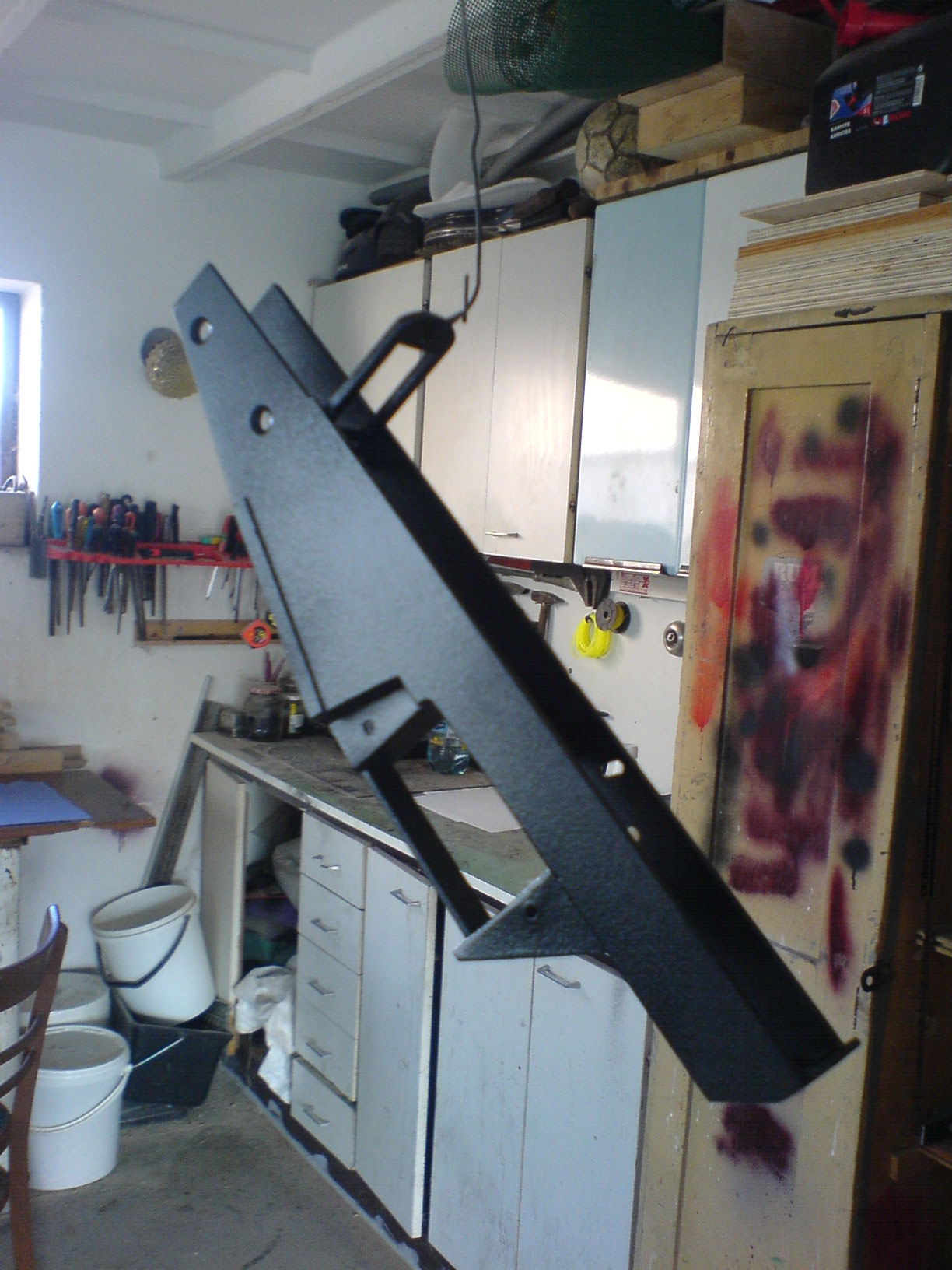

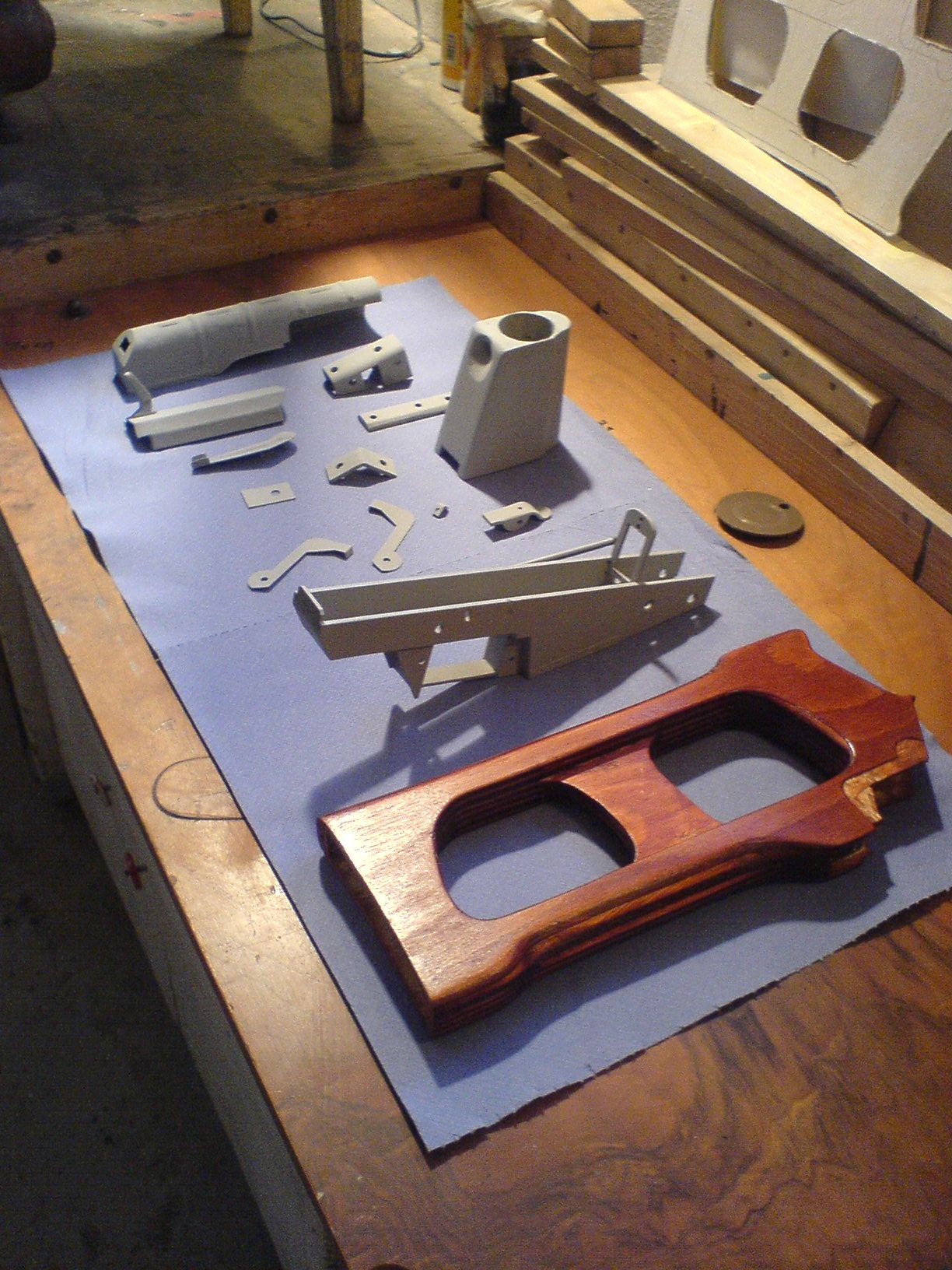

Fandím každýmu kdo se do toho dá. Sám dobře vím kolik to dá práce a nervů (já sám jsem tu pušku chtěl vyhodit oknem tak 100X) :D Moje VSS byla taky první pokus stavby a rozhodně nejsem žádný technik nebo konstruktér. S odhledem jsem rád, že jsem začal u rysovacího prakna. Jak jsem začal s výrobou já? Prvně jsem udělal všechny soustružené věci a pak přišel na řadu rám pušky (ten mi samozřejmě trval nejdéle). Pažba a předpažbí jsem řešil nakonec (myslím že každýho kdo vyrábí VSS láká prvně vyrobit pažbu, ale to je podle mě velká chyba). Mimchodem, vyrobit předpažbí je podle mě o 100% složitěší něž pažba (je to mrtě složitý díl).
Rád poradím, ptejte se :wink:

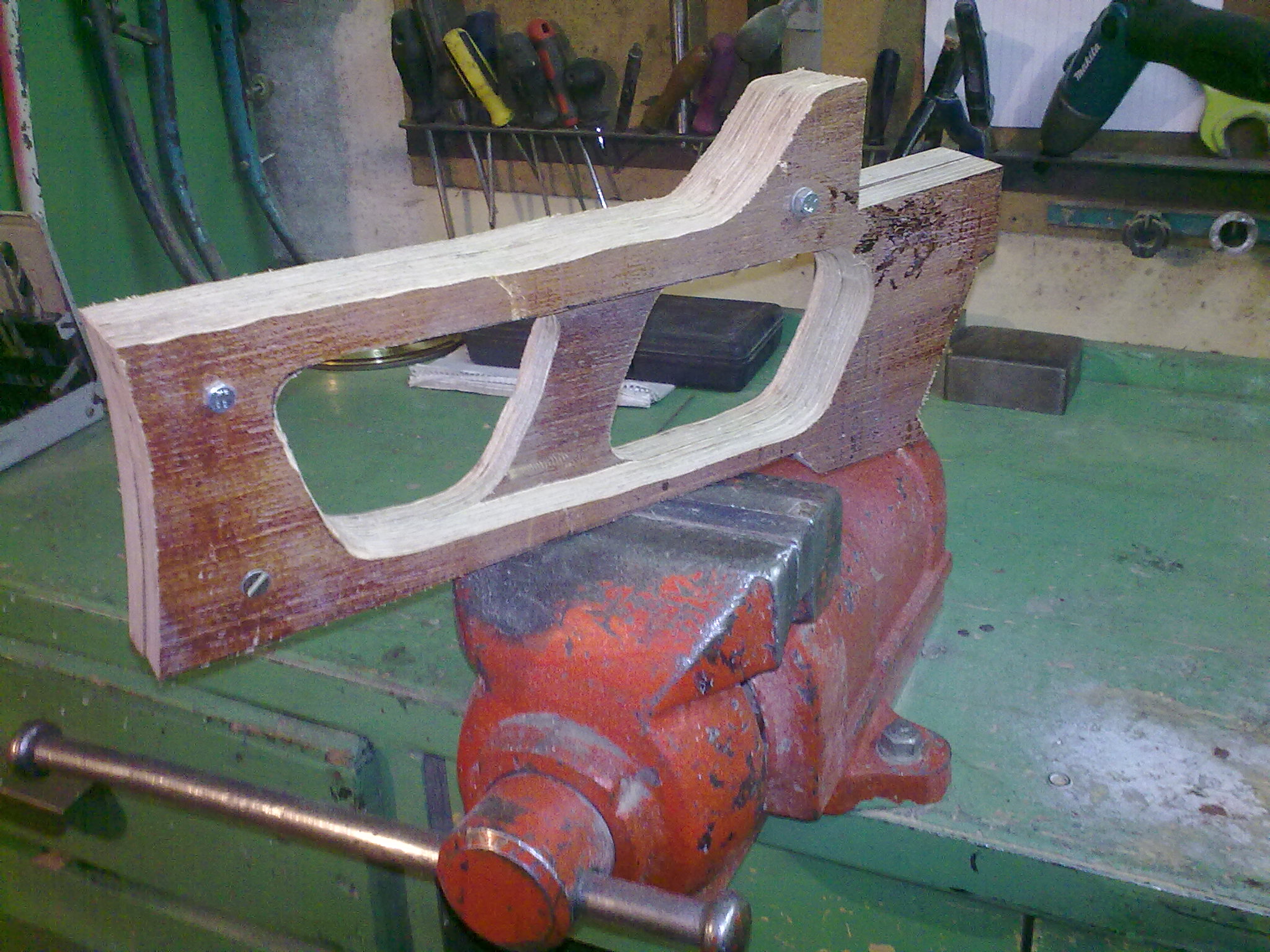

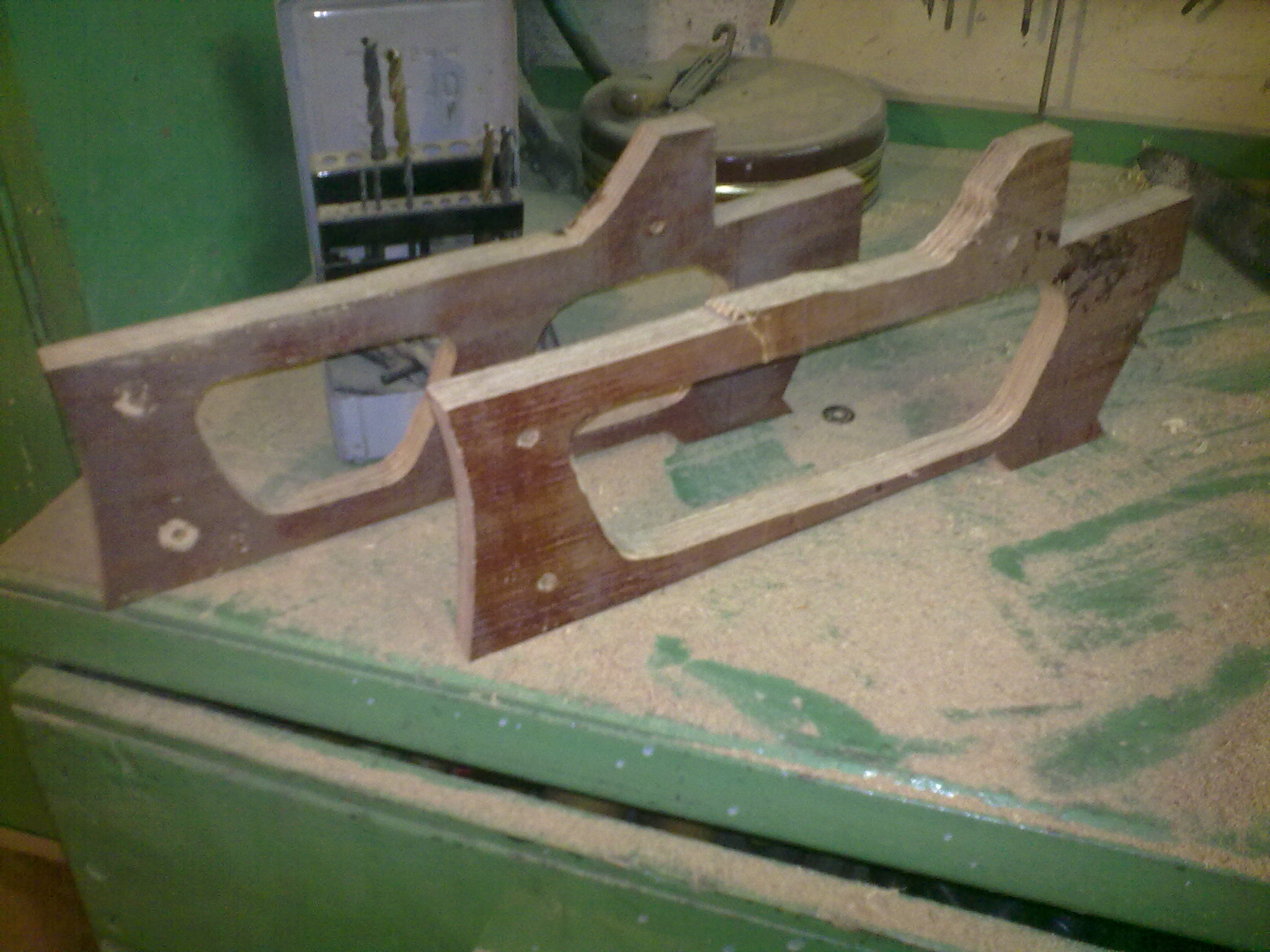

Tak tady je další můj postup, pažba je udělána na hrubo z 2 částí překližky bez povrchové úpravy.
Foto902.jpg [ 464.3 KiB | Zobrazeno 25332 krát ]
Foto903.jpg [ 641.82 KiB | Zobrazeno 25332 krát ]

hele pažba dobrý, ale pořád si myslím že je to nejmenší a dělůal bych to jako poslední...
