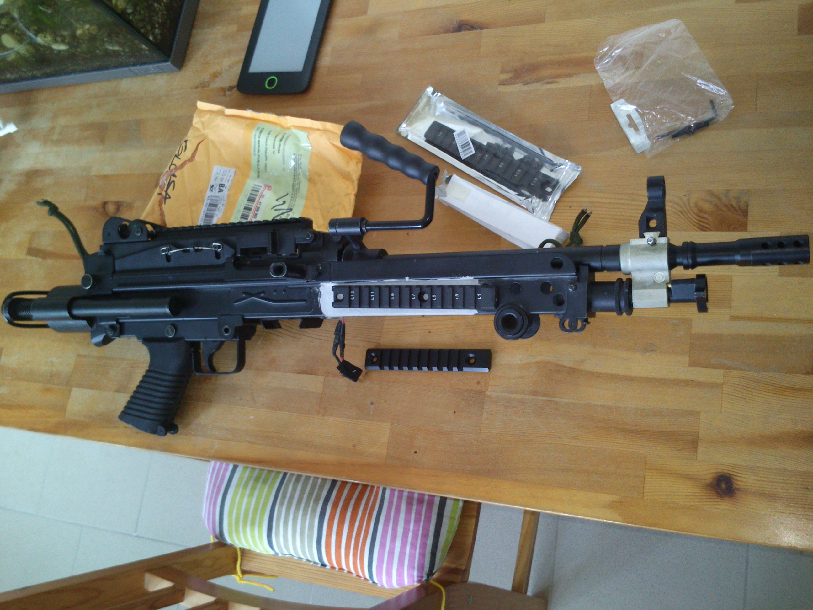

Mimčo lupe slušně, ale po navaření předpažbí má problémy s podáváním :-( vařil jsem TIGem a 1.5mm drátem a tělo bylo stažený, takže deformace to nebudou. Spíše jsem udělal "chybu", když jsem tělo komplet rozebral a znova složil, potom jsem nechytil ty správný vůle. Ke štěstí nepřidá ani originál :evil: krabicák, to je zlo.
Ale hledám veškeré moudrosti, jak to rozběhat.
DSC_0052.jpg [ 1.18 MiB | Zobrazeno 44131 krát ]
Pro názornost, navařeno, natřeno základovkou a před vrtáním RIS lišt. :)
Jinak samozřejmě, pokud by se někdo chtěl v tomto vedru v tom vrtat, v Plzni nejlépe, rád se s ním domluvím!

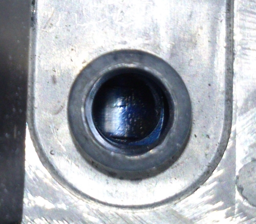

Jelikož bylo včera zas parno a já čekal bouřky, pustil jsem se do úprav komory.
Zbrousil jsem nesouososti Morris komory a originálního "podávacího" dílu, vyleštil jsem smirkem 1200 všechny hrany do lesku a po 2h práce je hotovo a mimčo podává!
Musím říct, že komora je z nějakého levného duralu :( je hrozně měkká.
Přikládám fotku před, fotku po vybroušení dodám večer.

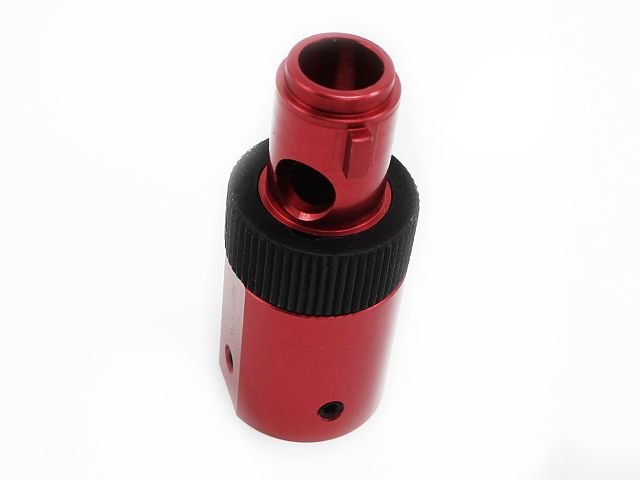

Komora má velké problémy s rotací uvnitř těla. S morris komorou jsem to vyřešil vypodložením čepu, tak aby byla minimalizována možnost rotace během střelby. TOTO je největší problém!
AirsoftPro-M249-CNC-HopUp-Chamber-12.jpg [ 17.31 KiB | Zobrazeno 43476 krát ]
Nicméně na trhu má komora konkurenci a to airsoftpro komoru, má opět svojí trysku a vzhledem je podobná morrisácké jako vejce vejci. Nicméně jedna změna tu je a to je právě aretace komory v těle. Na airsoftpro komoře je vedena v drážce pomocí plynulého odsazení.
Pozor, před ukvapenou radostí, než to někdo ověří vidím problém opět ve vůlích aretace a drážky v těle, pokud to nebude dopasovatelný (tj. tam komora nebude mít přídavky), tak to v těle bude dělat stejnou neplechu! Škoda, že výrobce airsoftpro nepoužil reklamní kampaň na dodělání komory podle konkrétního těla. :(
Možná ale předbíháme a tolerance litého dílu aretace v těle budou vynikající :D . (ironie, tohle čekám opět jako problém)

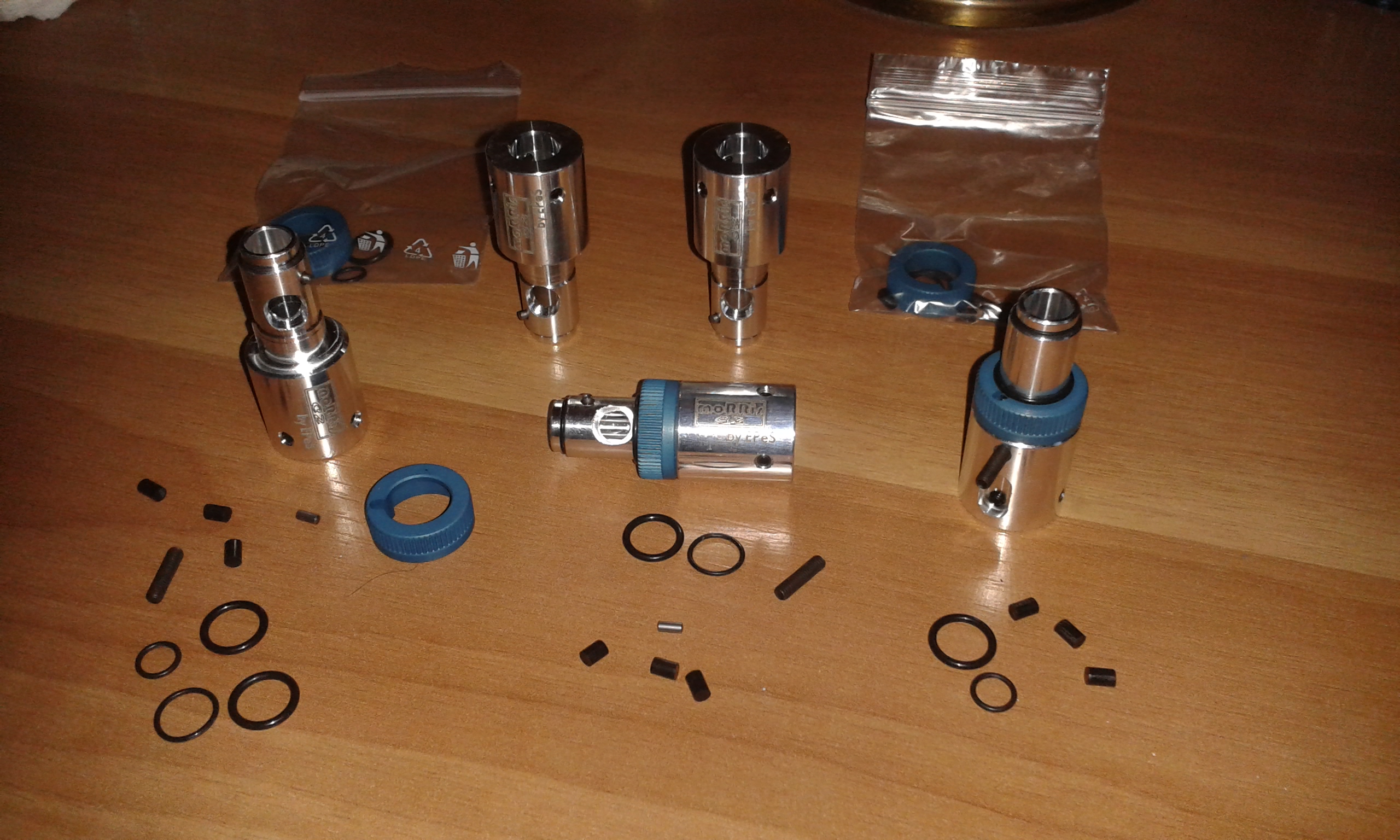

Menší recenze na nové cnc hop up komory od EPeS (v prodeji pod morriscz)
Dost z nás řešilo/řeší problém s tím, že čínská mimina mají hop up komory na atyp. gumičky, které se v ČR, pokud vím, nové sehnat nedají. Tak jako tak by komora pořád byla nekvalitní, nepřesný odlitek. Možností bylo použít modrou morris komoru, která měla poměrně špatně řešené osazení pro límeček gumičky a s tím spojený problém dušení, nebo CA komoru, která byla stále jen odlitek, i když plně funkční a sehnat ji není taky úplně jednoduché , takže EPeS uhodil hřebíček na hlavičku a je tu suprácká CNC komora pro mimčo s pár vychytávkama navíc.
Komoru jsem jako nezávislý technik testoval už jako prototyp (ke kterému jsem nějaké výhrady, ale vše bylo do finální verze "odstraněno"), i jako finální výrobek, který si můžete zakoupit zde:
http://www.armymarket.cz/hop-up-komora- ... iscz-d6800
Charakteristika:
+ lze použít klasické AEG gumičky -> naprosto perfektní usazení pro límeček hop up gumičky
+komora je o trošku užší, než je obvyklé -> většinou není potřeba použití teflonové pásky (záleží na hlavni a gumičce)
+zajištění hlavně pomocí 4 červíků
+ vybrání pro centrovací kroužek
+ možnost uchycení komory do vnější hlavně
+ možnost uchycení fixně do těla
+ osazení pro okroužky na vnějším hrdle komory, které se zasouvá do mechaboxu -> lze vymezit vůli v mechaboxu
+ velký náběh u otvoru pro podávání kuliček
+ dvě různé délky čepů pro usazení komory do těla ( do drážky v těle, aby komora nebyla otočená)
Jak v prototypu, tak ve finální verzi jsem testoval následující gumičky - GP, AT černá, AT zelená, AT modrá, AT bilá, AT červená, CA, GD - bílá silikon, GD - černá, Systema silikon, systema energy, ICS, CYMA, MadBull, PDI, A+ 60° , A+ 70°. S žádnou z gumiček se mi zbraň nedusila. Ani s extrémně měkkou bílou silikonovou gumičkou od guarder. Osazení pro límeček je prostě parádní.
Délka trysky je dost individuální - záleží na tloušťce stěny mechaboxu, náběhu ramínka, vačky pístového kola, válci a samotné konstrukci trysky (šířka drážky která se nasazuje na výstupek ramínka) a nikdo vám neřekne číslo na desetinu milimetru. Výrobce udává 21,4 - 22,0. Já neměl problém se správnou funkčností na trysce 21.00 - opět záleží na výše zmíněných faktorech.
Doposud jsem finální komoru instaloval do 3 zbraní a další 2 budou v nejbližší době, takže poté přidám další výsledky
1) Výkonové díly - tryska morris 21,8 , RA hlava válce, GD válec s dírou, ASpro modra hlava pístu, píst AT, pružina sp130 GD, trn BEZ ložiska, základní hlaveň 360mm.
Výkon s EPeS komorou - 129-131m/s s 0,30g BLS tzn. 2,56J
Nebyl žádný problém s kolísáním - 130,0 ; 130,0 ; 129,0 ; 130,3 ; 130,5 ; 130,9 ; 130,3 ; 130,9 ; 130,3 ; 129,8 ; 130,9 ; 130,9 ; 130,5 ; 130,7 ; 130,0 ; 130,9 ; 130,7 ; 130,2 ; 130,5 ; 131,1
2)Tryska NBU airsoftparts 21,5mm, GD NBU set vzduchotechniky, SHS píst, sp140GD, guma ICS, trn bez ložiska, hlaveň SRC 510mm
Výkon s EPeS komorou - 135-137m/s s 0,30g G&G tzn. 2,8J
Opět žádný problém s kolísáním výkonu.
3) Tryska ASpro 21,7mm , hlava válce černá ocelová ASpro, válec ASpro, Hlava pístu modrá s dvojitým těsněním ASpro, m130 SHS, píst aimtop, ložiško na trnu.
Výkon s EPeS komorou - 124-125m/s s 0,30 BLS tzn. 2,35J
Žádné kolísání výkonu.
Jediné negativum které jsem postřehl je, že 2 z 5 kusů měli o něco větší průměry přítlačných válečků a při povolení hop up se nevysunovaly samovolně zpět nahoru. Bylo potřeba vystřelit a díky tomu se váleček dostal zpět nahoru, protože ho kulička vytlačila zpět nahoru, když se pod ním snažila "protáhnout". Stačí váleček seškrábnout nožem a vše funguje perfektně.
Suma sumárum komory jsou super a prvních 5 ks, které jsem do servisu bral, nebudou určitě poslední. :)
Solis
komora (2).jpg [ 1.45 MiB | Zobrazeno 42921 krát ]
komora (1).jpg [ 1.31 MiB | Zobrazeno 42921 krát ]
další foto dodám zítra - zlobí mě připojení.
