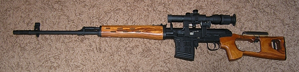

Nedá mi to se nepochlubit svým mazlíkem - krom dřevěný pažby Klinko vše koupeno přes RSOV, a celý i s tou pažbou to vyšlo na neuvěřitelných 4950 včetně pošty!

krasavec!! tohle nove drevo vypada važně lip, ja mam jesto to puvodni, na tomhle sou moc hezke ty léta

Jo, s tím českým dřevem z finský břízy je to fakt boží gun! Trochu jsem ještě připiloval držák na bajonet a AKčkovej origo ruskej tam jde perfektně nasunout i zacvaknout. tohle mi bohužel na AK47 od Marui nešlo....
