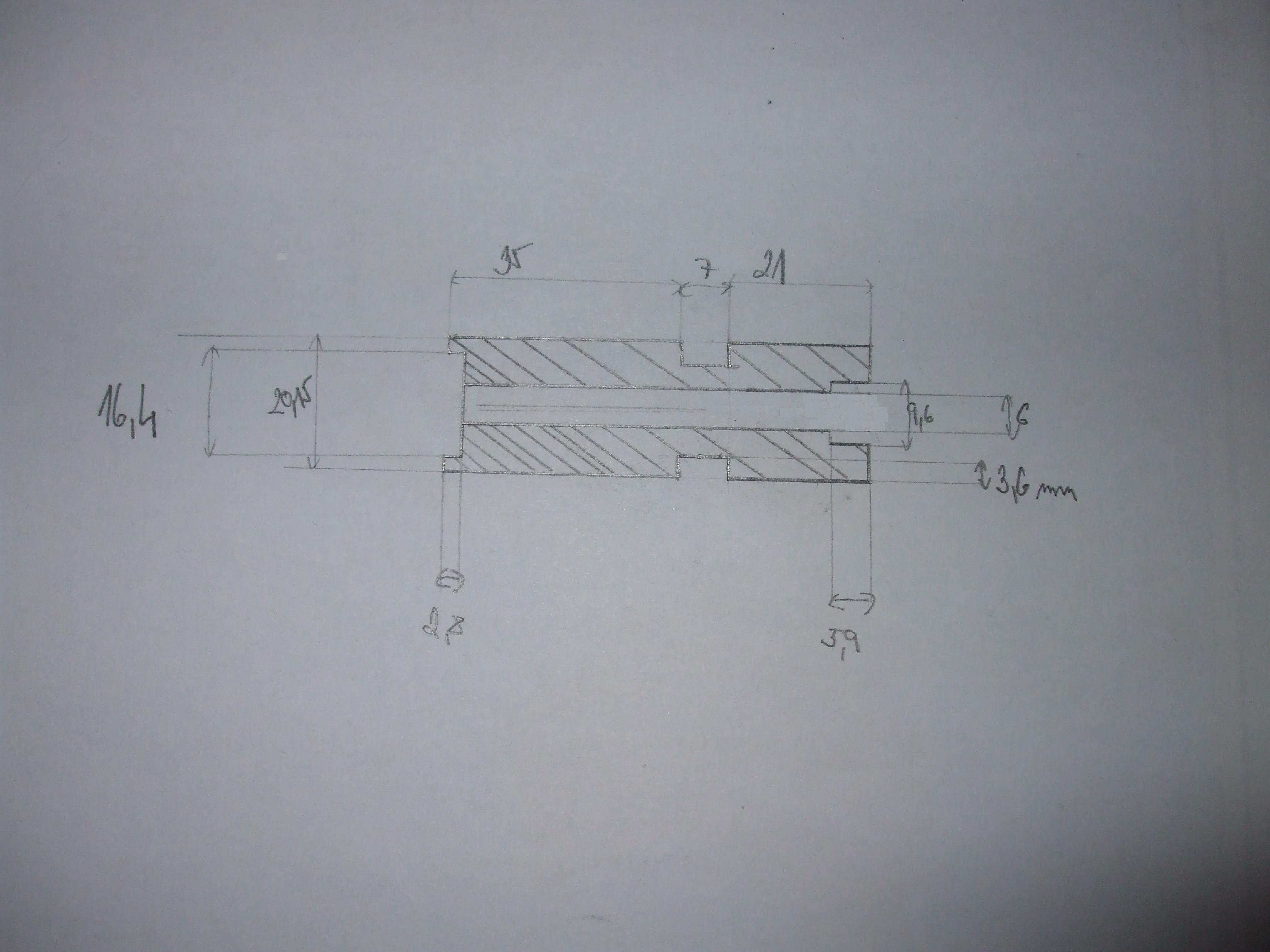

Aha, dobrý tak s tim trnem problém nebude, ale dá se vůbec někde sehnat ta "zátka"? nebo by stačil nějakej výkres s rozměrama, si to dokážu udělat na soustruhu, sem koukal, a je to docela jednoduchý.
Aha, no tak uvidim, jdu na to:)

jestli to fakt potřebuješ, tak já se obětuju a narýsuju ti to :)
néé, rýsovat ne, načrtnu ti to :D

Jé díky, stačí lůidně nějakej paskvil s rozměrama, dík moc :D

Nic čistého nečekej, ale myslím, že se to podle toho dá udělat ;)
trn.jpg [ 360.15 KiB | Zobrazeno 20931 krát ]

kouká, tady má někdo technickou školu, a skoro všechno podle zásad :D když mám trn, tak má na tom "podstavci takový dva výstupky naproti sobě ne? A závit tam nějakej je, když ten trn je přišroubovanej?
Ten se ti povedl..! :lol:
Jo, trn má takové dva výstupky, pro ty se tam pak ještě dodělá drážka. (zítra ti tu hodím dyštak fotky, teď už je moc pozdě) Jinak skrz tu "zátku" vede šroub který se šroubuje do trnu. To rozšíření díry v pravo, která má průměr 9,6mm, je pro utopení hlavy šroubu. (něco ve smyslu jako je šroub pevné pažby u m16, nevím čemu jinému bych to přirovnal, zítra ti to nafotím)

Aha, jo chápu, prostě se tam zapustí hlava šroubu asi nejlíp s imbusem, jinak tu drážku vidim asi na pilník :D
