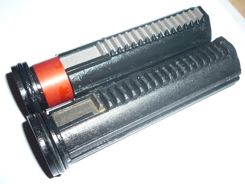

Na tý šestnáctizubý variantě se mi hlavně nelíbí, že se zbytečně okradu o kapacitu válce. Vím, není to zas tak podstatný, ale příjde mi, že je to škoda nevyužívat ten potencionál. Pro ilustraci přiložím foto původního pístu a klasického s podložením (pro ty co to třeba neznají). Dál mi vadilo, že jsem nebyl schopnej na těch šestnáct zubů vyladit ty jednotlivý. Nebyl na ně spoleh. Teď mě dodatečně napadají věci na který bych se ještě zaměřil, ale dnes to již neřeším, protože se stávající sestavou jsem spokojený. Možná jen nová baterka protože tahle má nejlepší léta za sebou...
Takže pro info v mé L85tce mám:
od POWERUPGRADE - pružinu 120 pro M249, teflonový válec, hlava válce ALU, protitlaká hlava pístu POM 2008, hliníková tryska,
od SHS zátěžová kola, ocelová kuličková ložiska (říkám si že tu stodvacítku ještě snesou), polykarbonátový píst s 19 kovovýmy zuby,
dále mosfet s brzdou od JeffTron, doma spájenou baterii 9,6 1900mAh NICD (dva články před šest za uchycením předpažbí), a základní motorek s SHS pastorkem (silnější motor přetahoval při jednotlivých).
Nebojím se říct, že o ostatních AEG toho moc nevím, ale "elko" rozeberu a složím poslepu. Je to moje srdeční záležitost. Jak občas čtu že se někdo nenůže rozhodnout co za zbraň tak já měl jasno hned jak jsem se dozvěděl o airsoftu. 8)
Písty.jpg [ 100.03 KiB | Zobrazeno 39018 krát ]
03 lis 2014, 01:03
Nový příspěvek Re: L85
moje odpoved byla hlavne pro flouryho - to ohledne te baterky a silnejsiho motoru
jinak ti rozumim, proti gustu zadnej disputal =)
akorat co se tyce te kapacity valce, se vsimni ze v zakladu mas stejne valec s dirou - tzn ze stejne natahujes zbytecne o tri zuby - vic vzduchu neni pro 50ku hlaven potreba, ba naopak to bude na skodu - vyznam ma u hlavni 60-70 ...
pist mas GG?
jinak l85 taky miluju =) =)

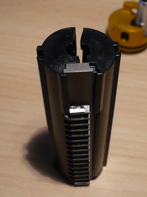

Jsem si myslel, že se 19ti zubý písty dělaj jen celokovovým ozubením (nebo s jedním kovovým). Přiznám se, že jsem po tom ani tolik nepátral. Je fajn vědět, že je i tahle varianta se třema kovovejma. Jestli je to teda tenhle píst co si myslel. Použití celokovového ozubení mi přijde docela kontraproduktivní. Protože se píst po celé délce přeruší. Plast je spojený jen na koncích. Pak to dopadá tak jak je vidět na fotce.
Prasklý píst.jpg [ 88.04 KiB | Zobrazeno 38861 krát ]
05 lis 2014, 22:13
tvl ty mas samy unikaty, takhle prasklej pist jsem jeste nevidel =) ... to as vypada ze tam byla nejakej jinej problem ...
jop tenhle pist ... na morisu jsou asi za 4 kila ... dystak mam i naky doma jeste
05 lis 2014, 22:16
Příspěvky: 103
Samozřejmě se takle "nerozšklebil" to jsem pak trochu roztáhl já aby byla na fotce zřetelná ta prasklina. Jinak jinej problém nebyl "jen" dlouhá dávka v mrazu při jedný zimní akci... :mrgreen:
05 lis 2014, 22:29
jasan .. no ja myslel celkove takhle prasklej pist podelne. .. no vsecko je jednou poprvy .. =)
