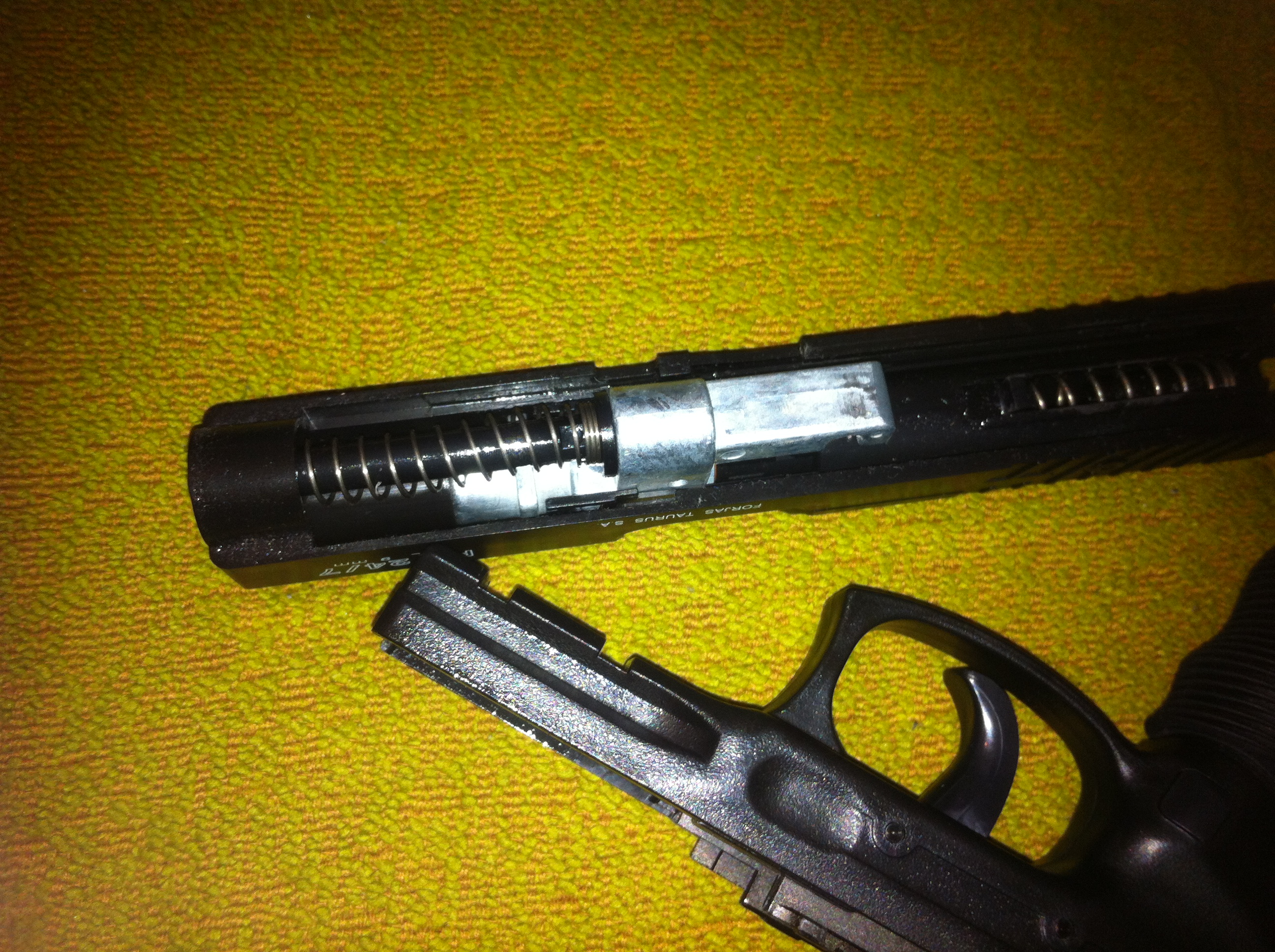

Caute chcem sa len spytat kam mam streknut silik olej a ci mozem pouzivat klasicky a ne orig na zbrane dakujem

no vpodstate všetky pohyblivé časti , čiže "koľajnice" pre záver a spúšťovy mechanizmus hlavne , , oblasť udernika , hlavne vytireť prach a špinu ....
takže celá zbraň až po poistky ale tak aby sa olej nedostal do hlavne a na hop gumu .

dik a niekde som cital ze do hlavne sa dava wd 40 je to pravda ci do hlavne nic len ju lestit zvnutra nejakou spajdlou a handrou?a da sa to aj podrobne rozobrat do detaiov vsetko z toho vrch zAveru von?

WD40 se výborně hodí na čištění hlavně, nastříkáš a vytřeš, ale jenom za předpokladu, že celou vnitřní hlaveň demontuješ, tzn budeš tak čistit jen kovovou trubku.
Olej na čele hlav válce a pístu neni dobrej, může se nastříkat na hop a pak je mastnej. U AEG to neni takovej problém, to se vyčistí pár zásobníkama, ale vystřílej si v akci z manuálu pár zásobníků jen abys odmastil hop ... Takže do válce to nestříkat, někam vedle a pak nanést na vnitřní povrch krom čela.
Jinak platí že čim víc oleje, tim víc bordelu se ti do zbraně nachytá. Kluzný plochy mazat zlehka, a všechno nejdřív vyčistit! Vnitřní hlaveň pokud možno demontovat, vyčistit jak jsem říkal. Pak nasucho vyčistit hop, případně odmastit. Mazat jen styčný plochy dílů, který se hýbou a to často, tzn. při každým natahování, (takže třeba ne nastavení mířidel nebo výhozní krytku u AR15 jako jsem už taky párkrát viděl :-D ).
