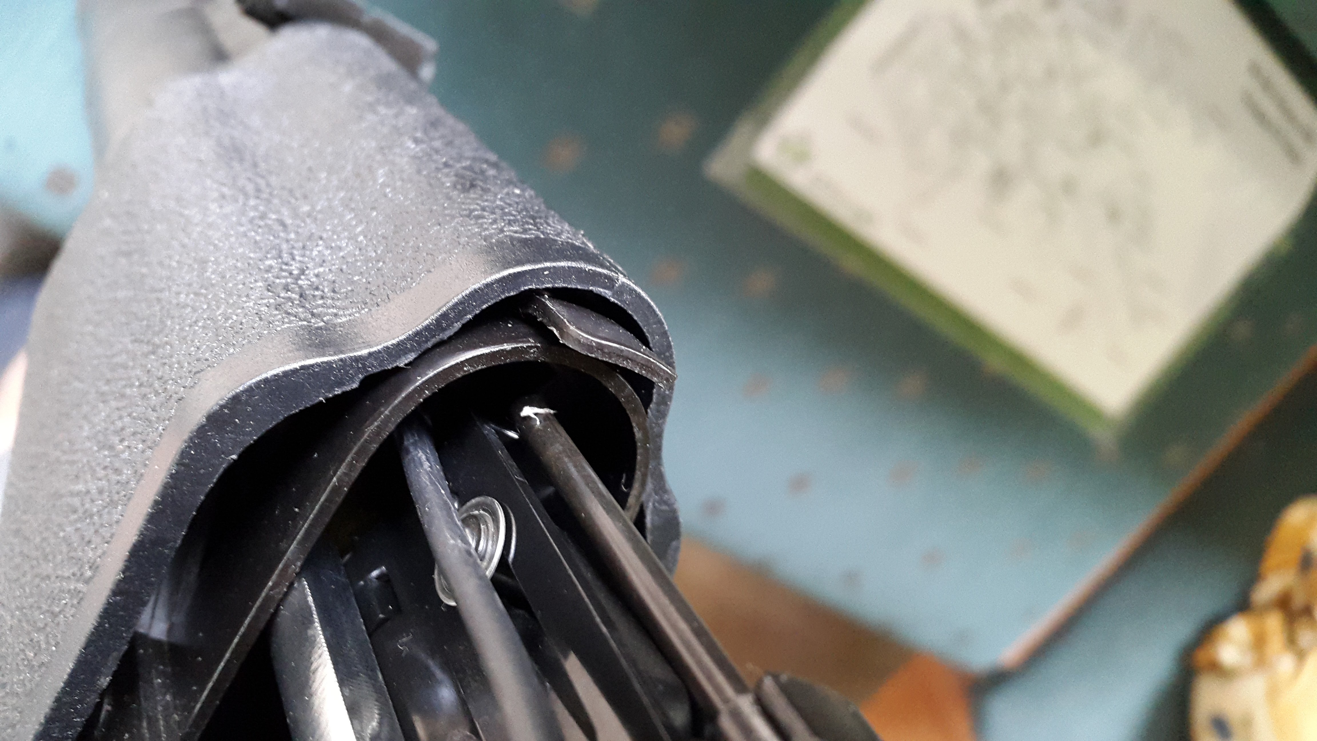

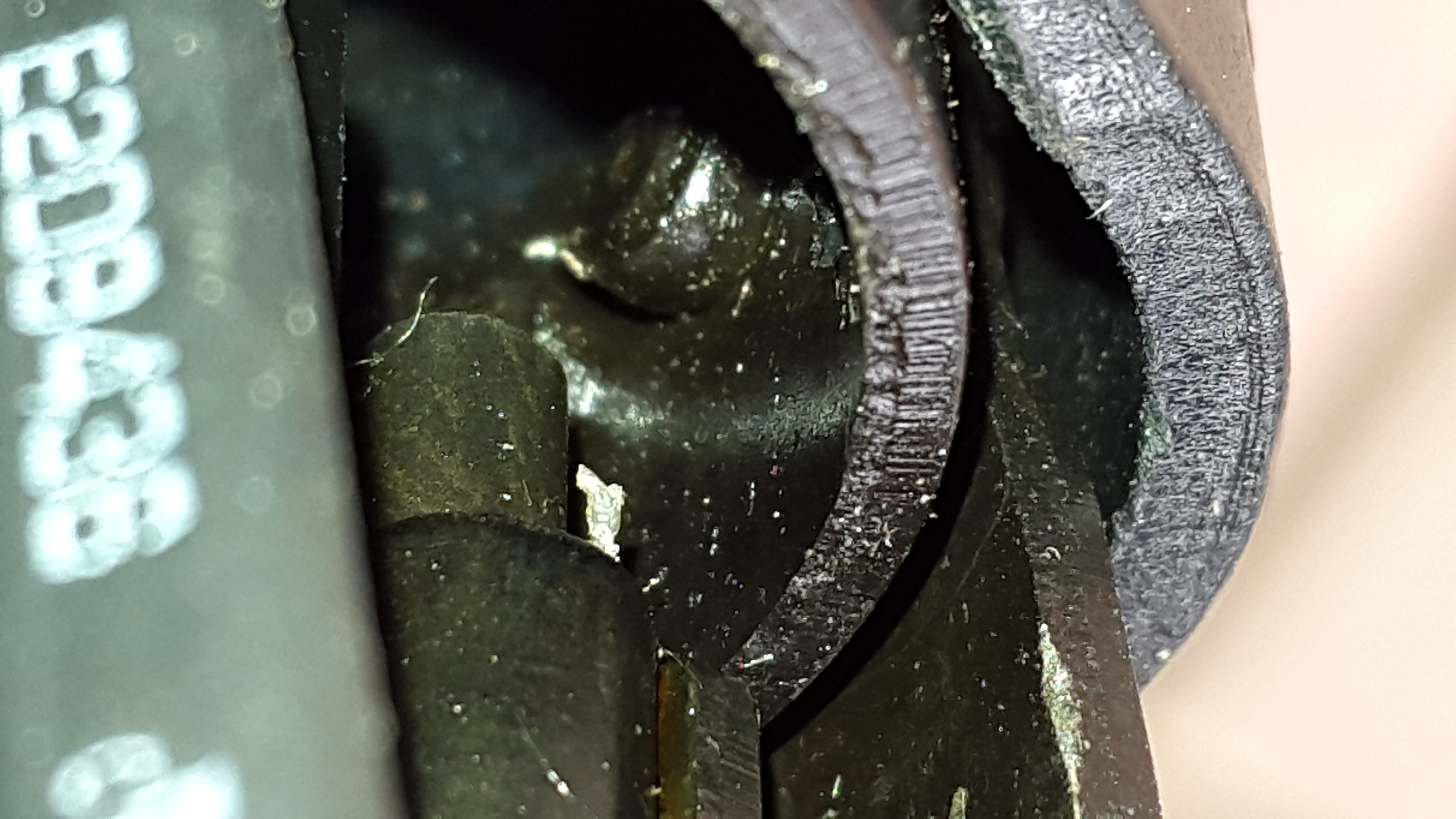

Ahoj, koupil jsem VSS od lct.
Máte to někdo?
Přijdou mi divná ty dvířka-natahování závěru.
V přední části je tam nijak nepřichycená uprsklá tyčka co se po ní dvířka pohybují.
Takže dvířka poměrně dost plandají.
Máte to taky tak?
Díky.
