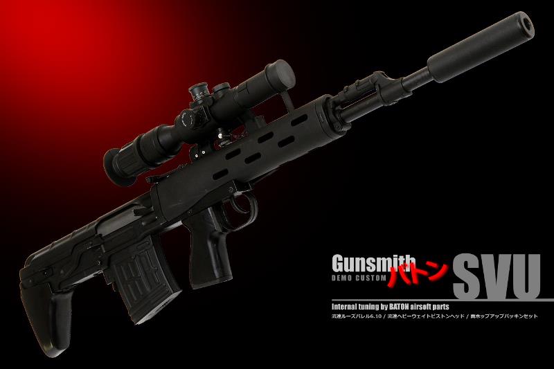

Tak sice to neni SVD, ale... AS Verze SVU. 8)
423087_10150656449018497_166485503496_9105642_227556778_n.jpg [ 29.27 KiB | Zobrazeno 12951 krát ]
