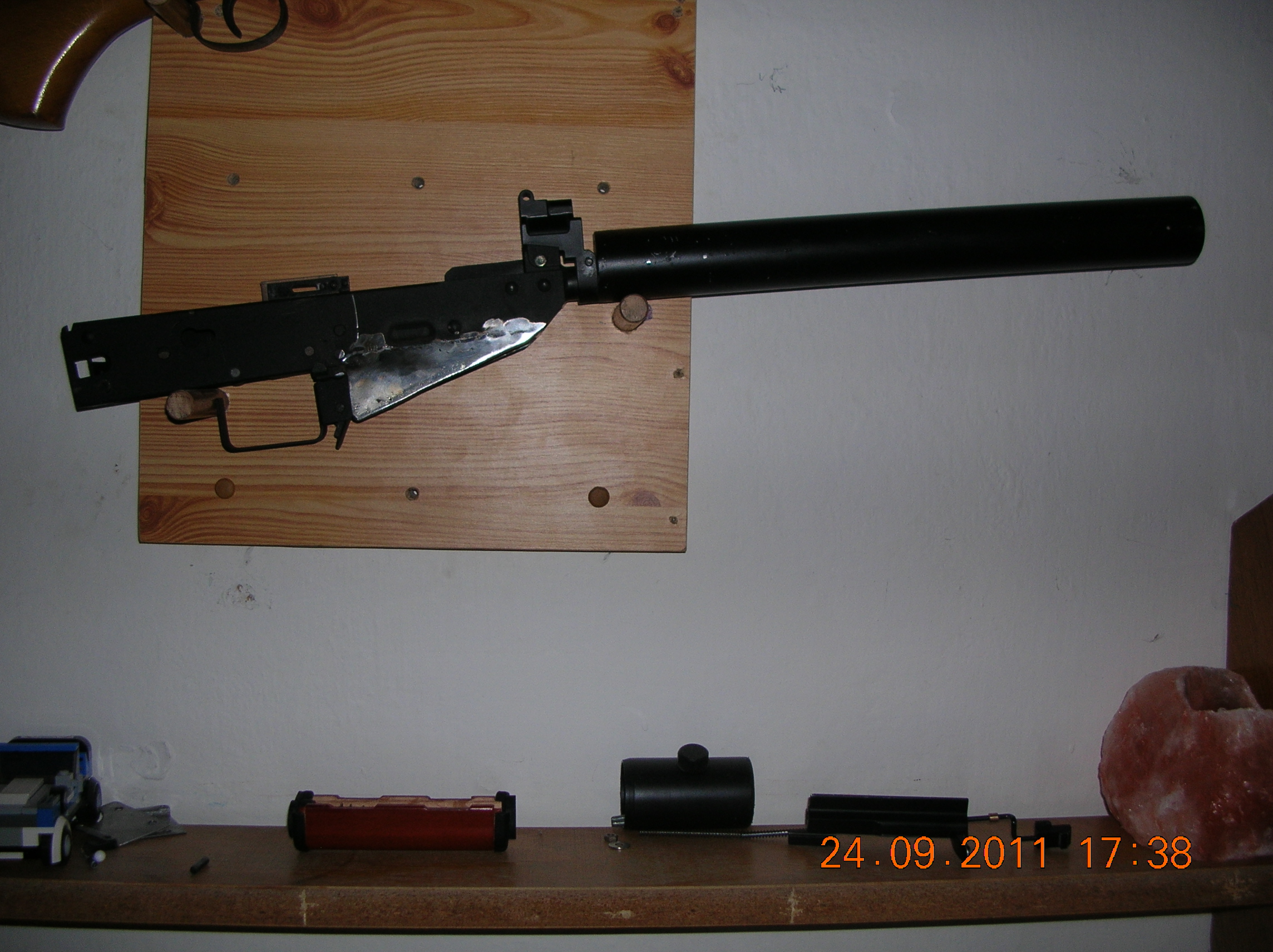

Darken01 píše:
Tak tady máš další postup úpravy těla. Už to je skoro hotové jen to chce ještě kit a zavařit dírky a tělo bude hotovo.
DSCN1540.JPG [ 1.4 MiB | Zobrazeno 26197 krát ]
24 zář 2011, 17:14
Nový příspěvek Re: VSS Vintorez
ty hele chlape jestli to dotahnes do finalni verze byl bys ochotnej vyrobit jeste jedno telo ? :wink:
24 zář 2011, 20:15
A já mám jednu technickou :) Čím si to k tomu tělu vařil a na kolik ? Byly nějaké problémy ?
25 zář 2011, 05:31
Darken01 píše:
Ale tak pěkné to přece není :D
Bohuš: Mám to z normálního plechu, svařit to šlo bez problémů svářečkou na CO2 myslím.
25 zář 2011, 08:58

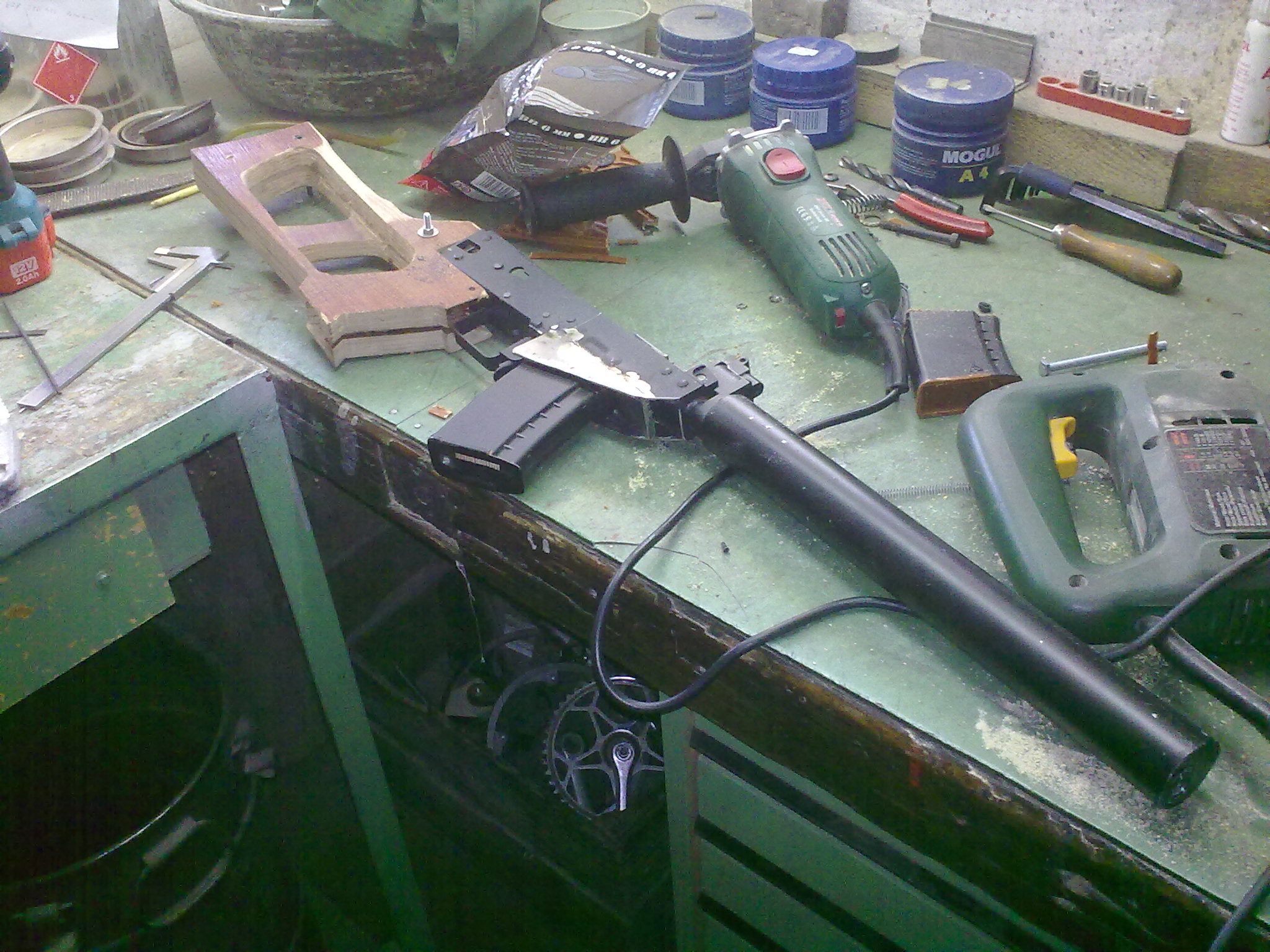

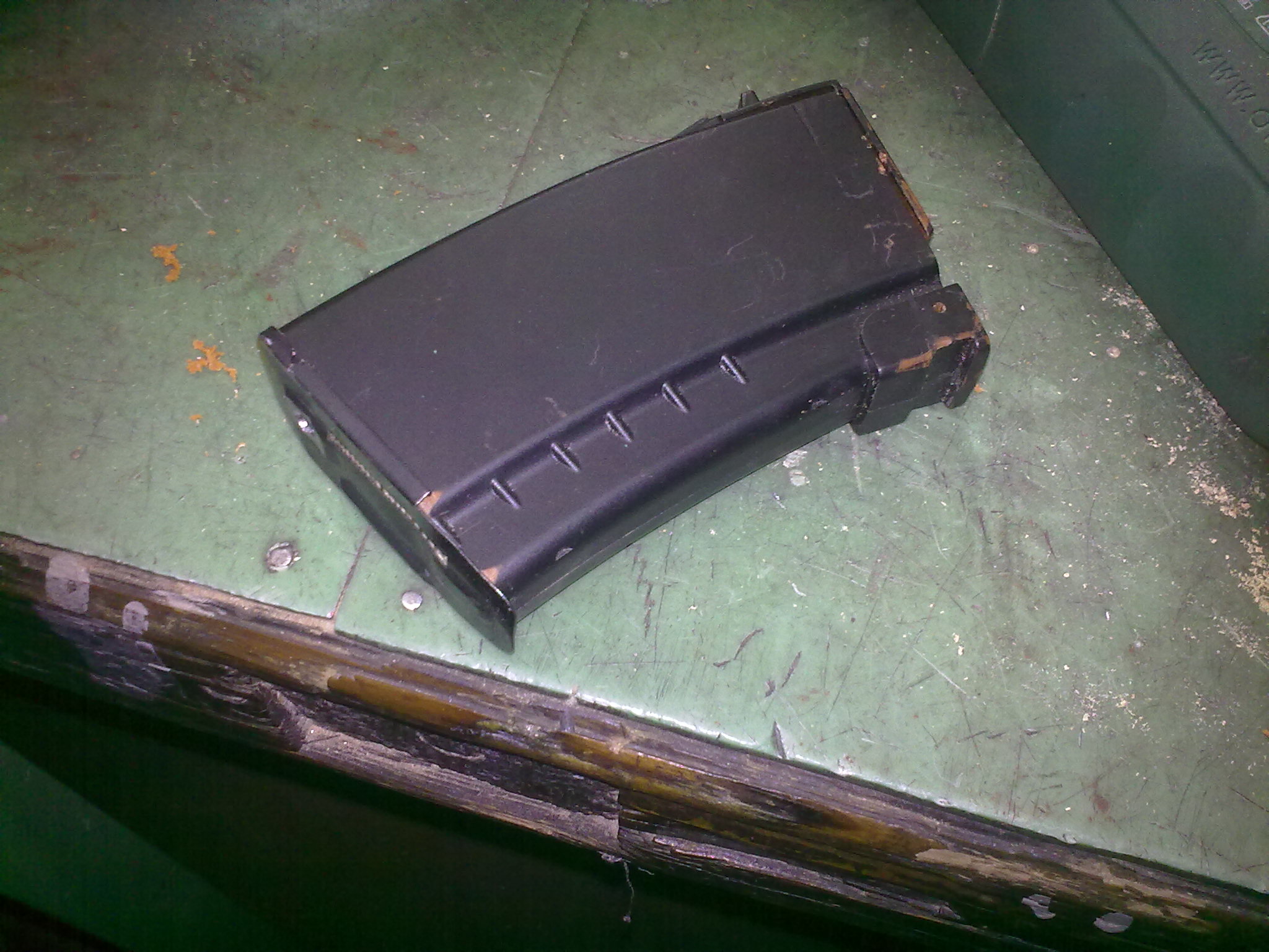

Tak tady je můj Made in Home Real-Cap zásobník na 15BB, reálná VSS ho má myslím na 10 nebo 20 nábojů, já mám něco mezi. Točák jsem předělal na tlačák :D
Foto923.jpg [ 458.35 KiB | Zobrazeno 26106 krát ]

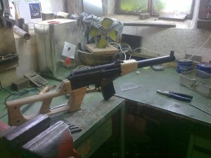

A tady je fotka z hrubé kompletace:
Foto924.jpg [ 583.99 KiB | Zobrazeno 26106 krát ]
25 zář 2011, 16:30

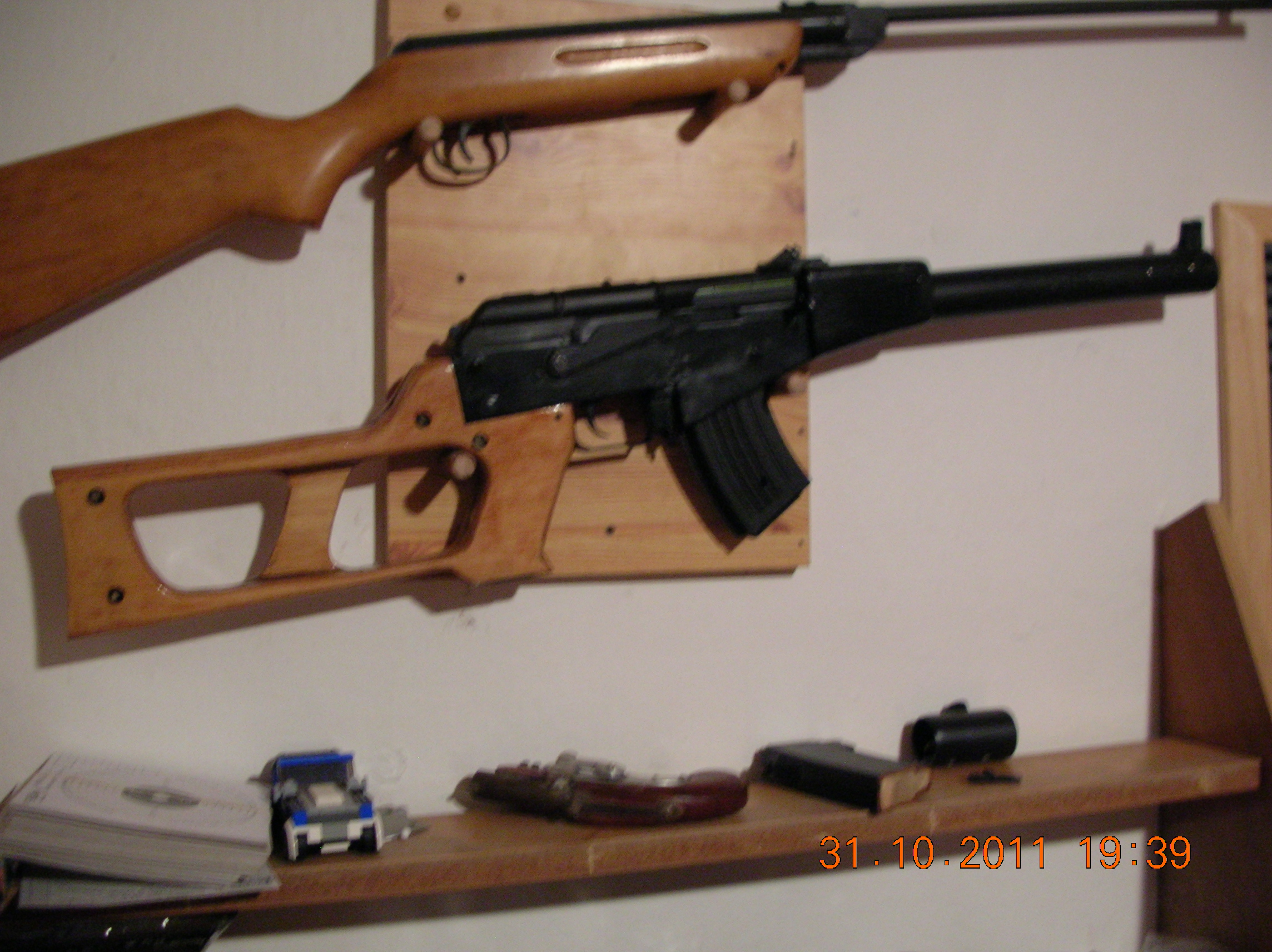

Takže povrchová úprava je zcela dokončena, všechno je zapojené, napoprvé to nechtělo brát kuličky ze zásobníku, ale pak se to rozjelo. Teď čekám na Neděli kdy to půjde do ostré akce, tak uvidím, jestli se to nerozsype :D
DSCN1567.JPG [ 1.43 MiB | Zobrazeno 25830 krát ]
31 říj 2011, 19:52
Dobrá práce! :wink: možná bych namořil pažbu víc do tmava, ale to se časem ohmatá 8)
31 říj 2011, 20:02
