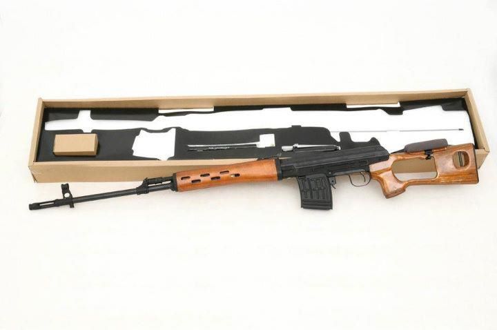

na morave se uz berou nejake predobjednavka na aeg. pry do 8000.- a pry 420fps
svdaegn.jpg [ 24.09 KiB | Zobrazeno 11124 krát ]
Naposledy upravil Bogno dne 16 zář 2011, 17:24, celkově upraveno 2
