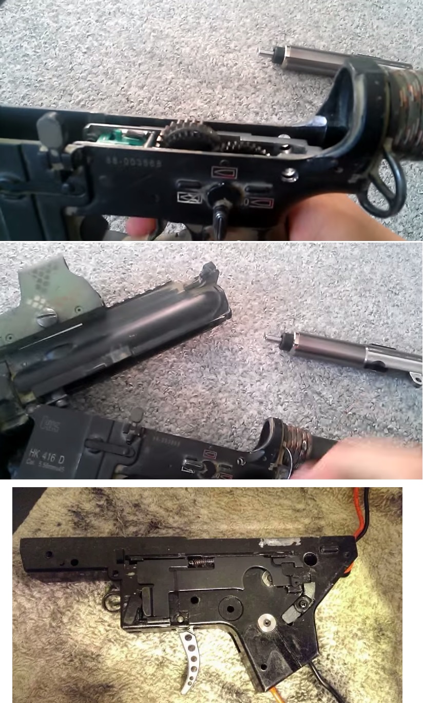

Griffe, já vím že rád chytračíš, ale pokud jsi to nezkoušel, proč tuhle možnost uzavíráš? Je plno lidí, kteří si to přestavěli. Stačí použít spodní klasický mechabox, uřezat horní část a nasadit válec. Není to ani nijak složité...
Sám se na to chystám, až mi rupne G&P Na m130, ale zatím potvora drží :-)
https://www.youtube.com/watch?v=Z0WHz-uFSZc
https://www.youtube.com/watch?v=629zfSJW1a0

Tak tohle mě teda fakt nenapadlo, to je možná ještě lepší varianta než ta původní myšlenka, zmizí jak náchylná horní část, tak i choulostivá elektronika, možná tam akorát přidat ASCU to se opravuje a shání lépe, a je to lahoda. No pokud budu mít přebytečný 3500, asi se do toho pustím. S vyosením bych moc problém neviděl, přeci jen spíš bude v ose válec přidělanej k hornímu tělu, než k tomu spodnímu, samozřejmě záleží na tom, jaká tam bude vůle, ale na videu to vidá celkem ok.
Akorát tady by mě zajímalo, proč má udělanej ten háček, jestli nemá ten originální šroub o kterej se opře válec a proto mu to sjíždí dozadu a tím čepem se netrefí, bych se bál, že to praskne a nebude to moc držet.
http://youtu.be/nHycMnRdLJ8
EDIT: Teď jsem koukal na PTW že je levnější, ale ty srandysti ten válec nemají s okem, ale jen s perem, které zapadá do horního těla a teprve v něm mají díru pro čep, sakra :D

To oko na jednom videu vyřezával a popravdě taky nevím pořádně proč. Mělo by se to dát rozdělat normálně po vyražení čepu, tak v tom snad není problém. Co je potřeba udělat je akorát úprava náběhu pístu. Samotný válec se pak drží v těle v pohodě, má to stejný rozměry jako horní část V2 mechaboxu.

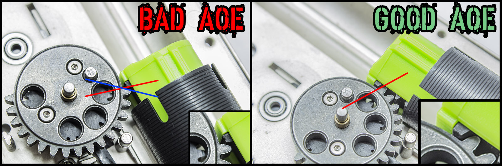

Náběh pístu. Příklad špatného sesazení:

Samozřejmě se to dá řešit. Celej válec jde rozdělat a vevnitř je normální píst a na něm hlava pístu :-)

Mám trochu pocit, že tu pleteme pojmy, zkusím tedy polopatě:
WE Katana válec bude mít v tělě vždy stejnou pozici, drženou vlastně dvěma body - zadní čep a vepředu hopkomora. Navíc ho drží +- v ose trubkovitej tvar upper receiveru.
Válec tedy bude uložen v pořádku tak jako tak.
Jelikož Katana má (zřejmě) maličko víc vepředu středový kolo, je potřeba píst o kousek posunout směřem k pažbe. To uděláš následovně: Rozebereš válec, odděláš hlavu pístu a vložíš 0.5-1mm, nebo i větší podložku, ale tak aby stále střed hlavy pístu zapadl do otvoru v pístu a držel se na středu. Tímto docílíš správného náběhu pístu, tedy aby středové kolo nabíralo první zub ne v poloze 1-2 hod, ale 12:15-12:30, respektive aby plocha prvního zubu kola dopadla celá na celou plochu prvního zubu pístu.
Když se ti to takhle povede, tak musíš odstranit druhej zub, nebo by byl v cestě záběru směrem k prvnímu zubu. Já třeba odstraňuju i půlku třetího zubu pro případ zádusů.
Už si rozumíme? :-) Jak jsem říkal, chci se do toho pustit až mi rupne G&P mecháč, tak potom dodám detailní fotky (může to být ale třeba i běhěm příští zimy)
