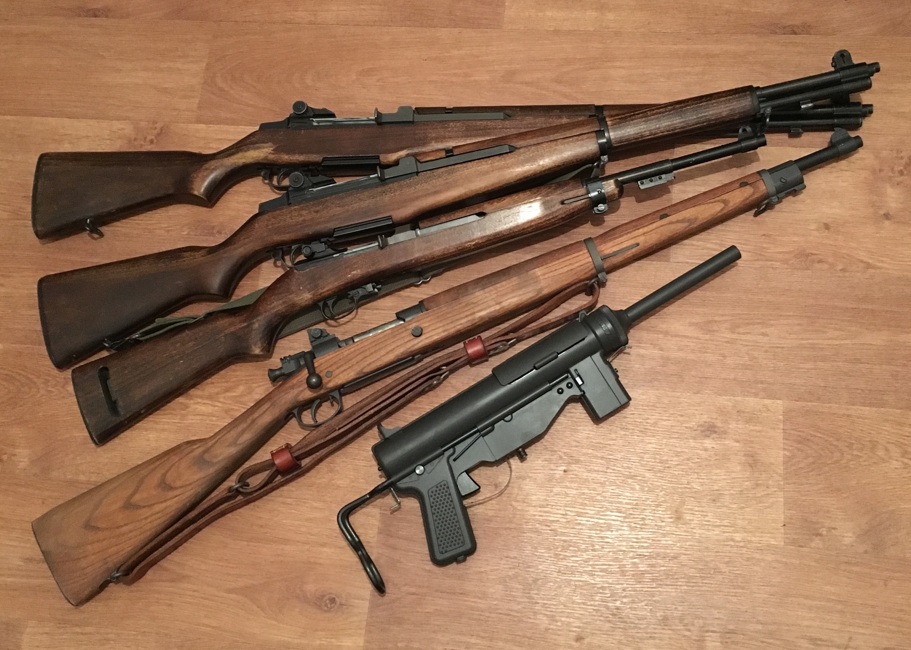

Sice je tenhle dotaz uz zodpovezen, ale kdyz uz jsem na nej narazil. Ten komu Garand slape jsem nejspis ja, mam ve sbirce tri, z toho v soucasny dobe jiz dva funkcni, treti pujde na prestavbu.
Strelba z nich je sice super, ale blowback je poplatny dobe vzniku pusky pred 10ti lety. S dnesnima GBB se urcite neda srovnavat. V ramci pouzivani to urcite neni zbran pro zacatecnika, sam se v plynovkach hrabu uz par let, ve sbirce nebo rukama mi proslo dost, ale u Garanda me vzdycky neco prekvapi :lol:
Bojovat se s nim da, uz se tesim az se zvedne teplota a pujde vzit ven.

0E186D90-39D0-4199-936A-CA5E7275A3A9.jpeg [ 1.78 MiB | Zobrazeno 11308 krát ]
