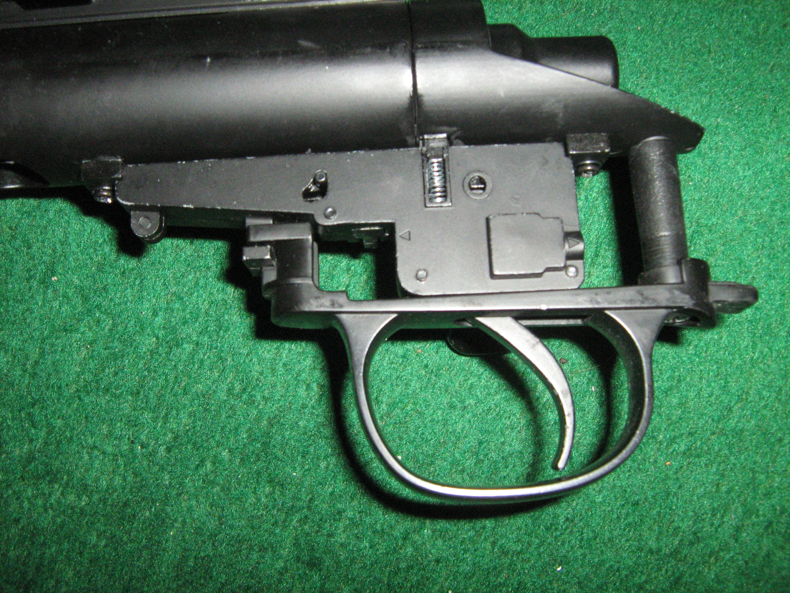

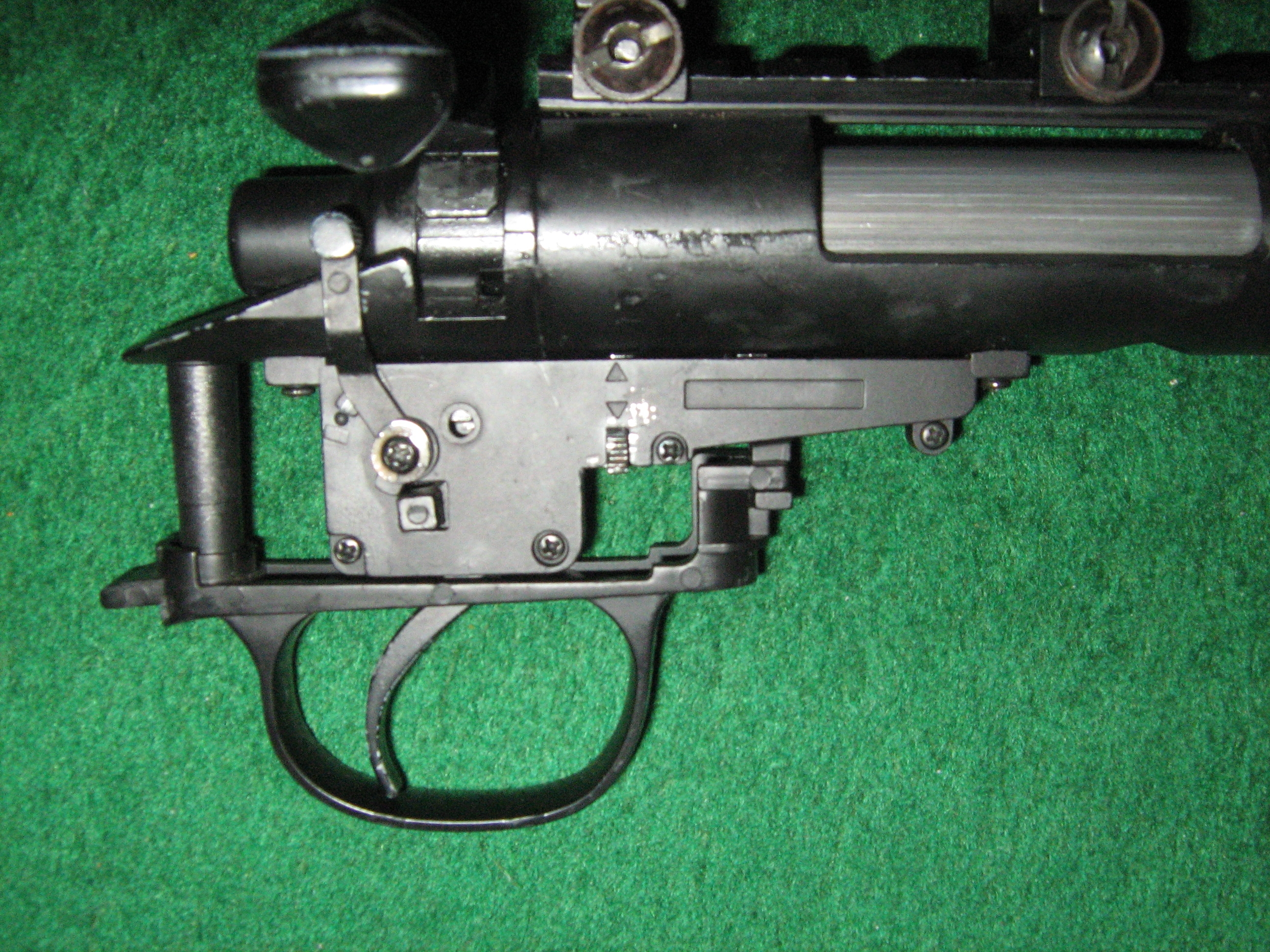

Nový příspěvek Re: Well MB07 - Kvalita? Kompatibilita s VSR10?
Fotky spoušťáku, kdyby to někoho zajímalo. Vnitřní díly vypadaj shodně s VSR-10.
IMG_8727.JPG [ 1.65 MiB | Zobrazeno 12569 krát ]
IMG_8726.JPG [ 3.04 MiB | Zobrazeno 12569 krát ]

Já ti jakožto vlastník první série MB03 WELL a vlastník VSR-10 od TM x PDI můžu poradit že:
MB07 je jen (jak řikáš) Kchůlová verze MB0trosky(3) Flash,hlaveň... :)
Spoušták je identickej...
