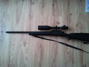

zdravim , dostal som sa k moznosti kupit plynovu Sniperku , bolo mi povedane ze je to STTI M700 a jedine nieco take som nasiel tuto od KJW http://www.airsoftguns.cz/detail.php?&id=898 {este cakam kedy mi predavajuci odpise ci to je KJW alebo posle link kde ju kupil} a cena by mala byt cca 100eur/3000skk /asi 2500czk...
mala by byt pretesnena a vymenena hop komora. k nej este dokupeny tlmic.

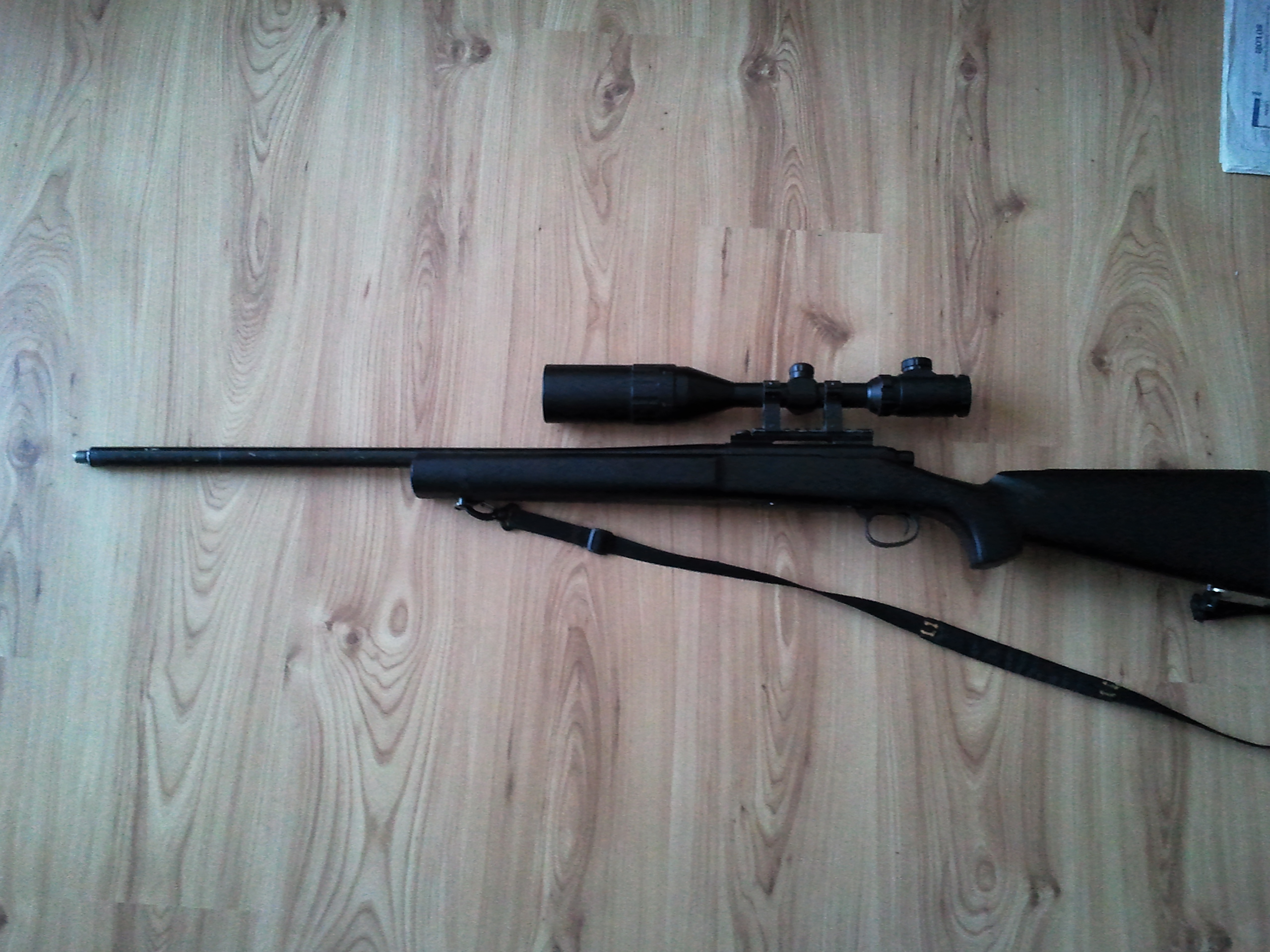

dam tu fotky
2011-09-25 17.21.04.jpg [ 1.37 MiB | Zobrazeno 15580 krát ]
2011-09-25 17.20.01.jpg [ 1.43 MiB | Zobrazeno 15580 krát ]
ak by ju niekto vedel indentifikovat bo by som rad.

Je to KJW, pod značkou Stti jí prodává třeba BAS: http://airsoftshop.cz/product_info.php/ ... ts_id/1357
Hromadu infa o tomhle kvéru najdeš tady: http://sniperupgrade.wz.cz/

podle fota je to KJW (=Stti). Je to kopie tanaky, ktera ma par zmen. Jak psal griff na tom sniperupgrade najdes hromadu informaci, popr. jim napis na ICQ.
ja osobne tuhle zbran nemam rad. mel jsem v ruce 4 nebo 5 kousku a vsechny mely nejake problemy (vsechny byly vicemene uplne nove), spatny hop, maly dostrel, obrovske ufukovani plynu, katastrofalni rozptyl atd.
co se tyce ustovky tak tam toho asi moc nevymyslis. nevim koho napadlo omezovat ustovku u sniperu, ale pocitej se ustovka se u te KJW hybe spise nad 160 m/s, tzn. pres leto kdyz je horko tak si myslim ze klidne i pres 170 m/s.

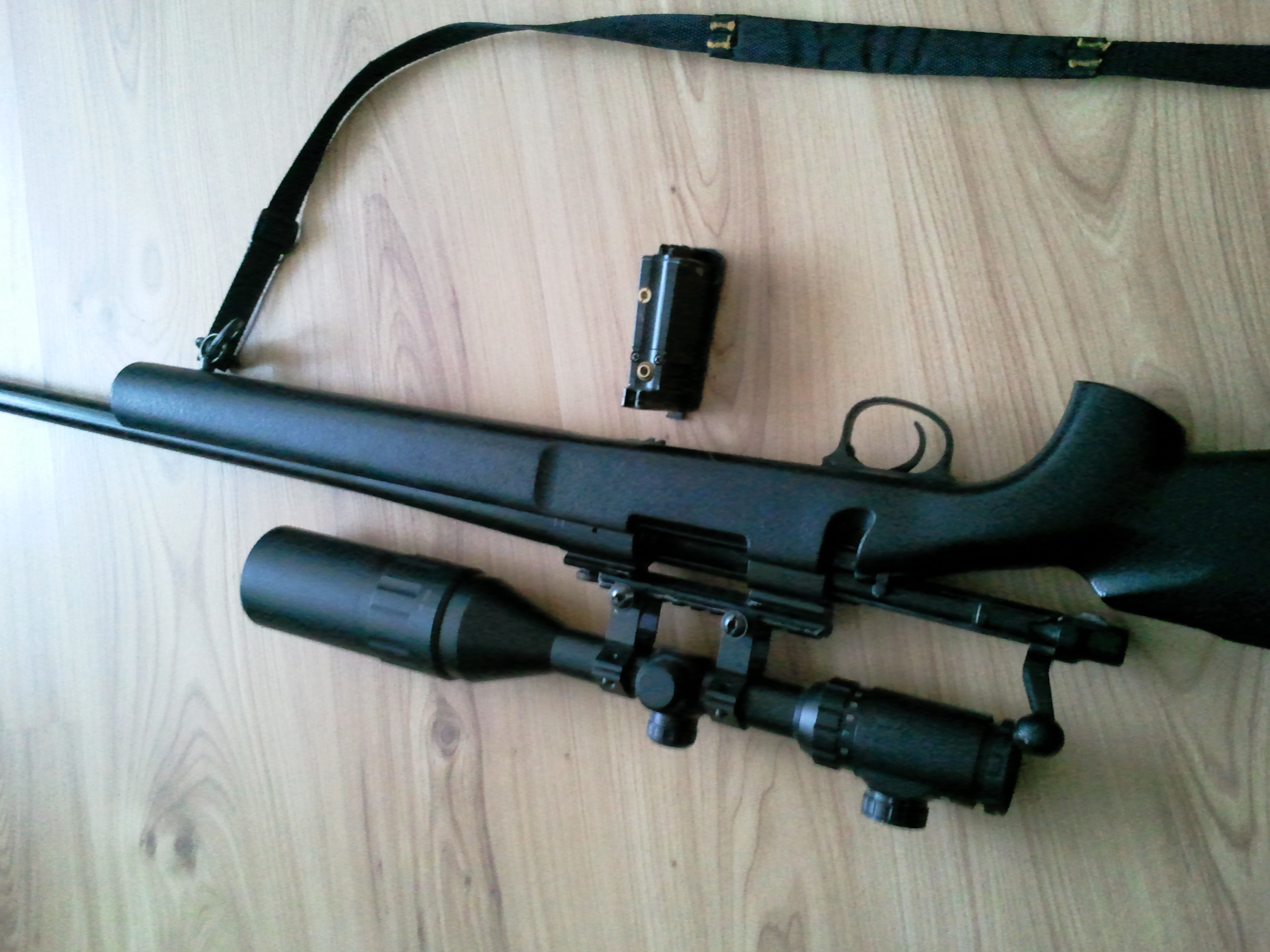

ne nestřílím tím teď, spíš sem se po pár letech od té doby co začala blbnout dokopal k tomu s tím něco dělat :lol: asi takhle, zásobník vypadá ok a těsní dobře, hopovala vždycky dobře, spíš mám dojem že dávkuje málo plynu...moje teorie je, že "nějak" zeslábla pružina v závěru a dává malou prdu na zásobník. Ale to by se muselo zkusit, nedokážu totiž nějak určit tu původní sílu. Možná že už to aji míň těsní, ale mě přijde že aji z hlavně vyletí míň plynu než z aeg. Teď to vystřelí třeba na 20m, pak na 15, prostě to jenom tak flustne. Abych nebyl za blbca tak ten šroub v závěru je uplně dotaženej, právě sem si říkal jestli tím ta pružina nezeslábla.

dobrej nápad :) kdyby to náhodou věděl někdo aji tady, moje brko má délku jenom 68 mm :twisted: kdyby jste někdo znali správnou velikost... Ještě mě napadla jedna věc, nevíte jestli je těsnění kompatibilní s tanakou? Jde mi o to mezi závěrem a zásobníkem,

z 90% omlaceny udernik. mrkni na to. bud bude omlaceny zasobnik nebo ten protikus ve zbrani. po letech zcela bezne t Kjw M700 a u Tanak

Už sem si říkal že konečně něco, ale na zásobníku je sice pěkná stopa, ale má hloubku tak 0.1, mm, prostě skoro žádnou, to už je poznat? Ta část ve zbrani ve zbrani vypadá ok a hezky rovně. Zapomněl sem zmínit, že sem z toho vystřílel tak 500, kdybych počítal i při zkoušení naprázdno tak určitě do 1000 ran. Problém je, že si neuvědomuju kdy přesně to začalo blbnout...

jestli je to tak malo tak to tim asi nebude. ale pro jistotu bych ten druhy zasobnik zkusil.
