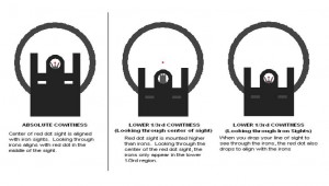

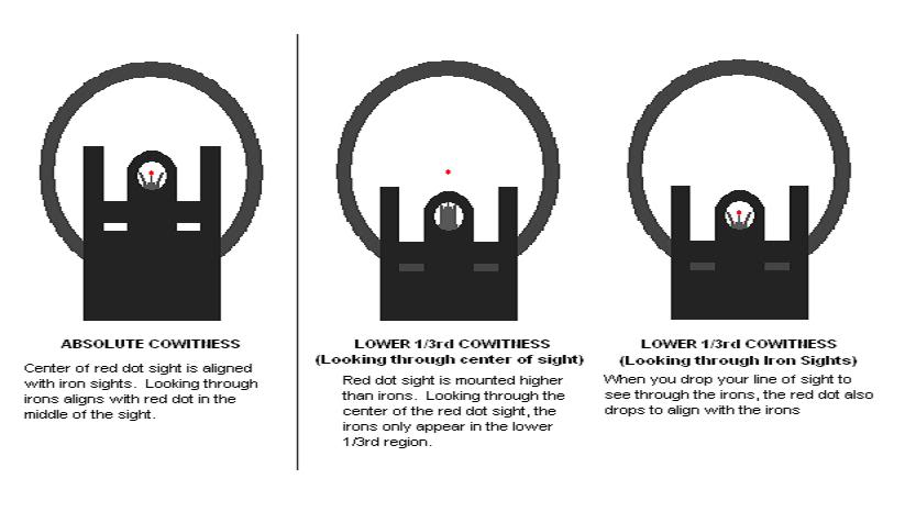

chtěl bych si k této zbrani pořídit tento kolimátor :
http://www.armymarket.cz/kolimator-1x30 ... gp-d5008-H
Jak jsem se dočetl, tak doporučujete s vysokou montáží. Můžu se jen prosím zeptat jaký je rozdíl mezi vysokou a nízkou montáží? Díky
19 kvě 2013, 22:59
Příspěvek Re: M4 RAS crane pažba - celokov, Upgrade 150 m/s od AimTop
Není to tak nějak zřejmý z fotek a koneckonců i z názvu?
19 kvě 2013, 23:13
Registrován: 05 bře 2013, 22:56
Příspěvky: 14
Omluvám se , ale pro mě bohužel ne :(
Nevím co si představit pod pojmem vysoká/nízká montáž.
19 kvě 2013, 23:36
A to je tak těžký zadat si do Googlu "Aimpoint vysoká montáž" a "Aimpoint nízká montáž" a porovnat obrázky?
20 kvě 2013, 00:16
Příspěvky: 153
Brood píše:
A v princípe ide o co-witness (neviem to preložiť tak aby to sedelo)
čiže nejaká súhra medzi RDS a mieridlami zbrane.
máš absolútnu co-witness
- Bodka RDS je v strede kolimátora a zároveň je v úrovni mieridiel (nízka/medium montáž)
alebo máš nizku 1/3 co-witnes (vysoká montáž)
- bodka RDS je v strede kolimátora a je nad úrovňou mieridiel (mieridlá sú v pomyslenej deliacej priamky prvej a druhej tretine zorníka kolimátora
- bodka RDS je v pomyslenej deliacej priamke prvej a druhej tretine kolimátora a teda je v úrovni (a súhlasí) s mieridlami
Apoň takto je to v myslené pri reálnych kolimátoroch a montážach. (preto nie každý kolimátor sedí s každou montážou)
Osobne si myslím (nemám to potvrdené z RL) že najlepšia pre mňa bude znížená 1/3 co-witness, s bodkou mimo mieridiel. A to ak budeš v airsofte používať masku, je myslím vhodnejšie mať ten kolimátor vyššie, aby maska nezavadzala pri mierení.
