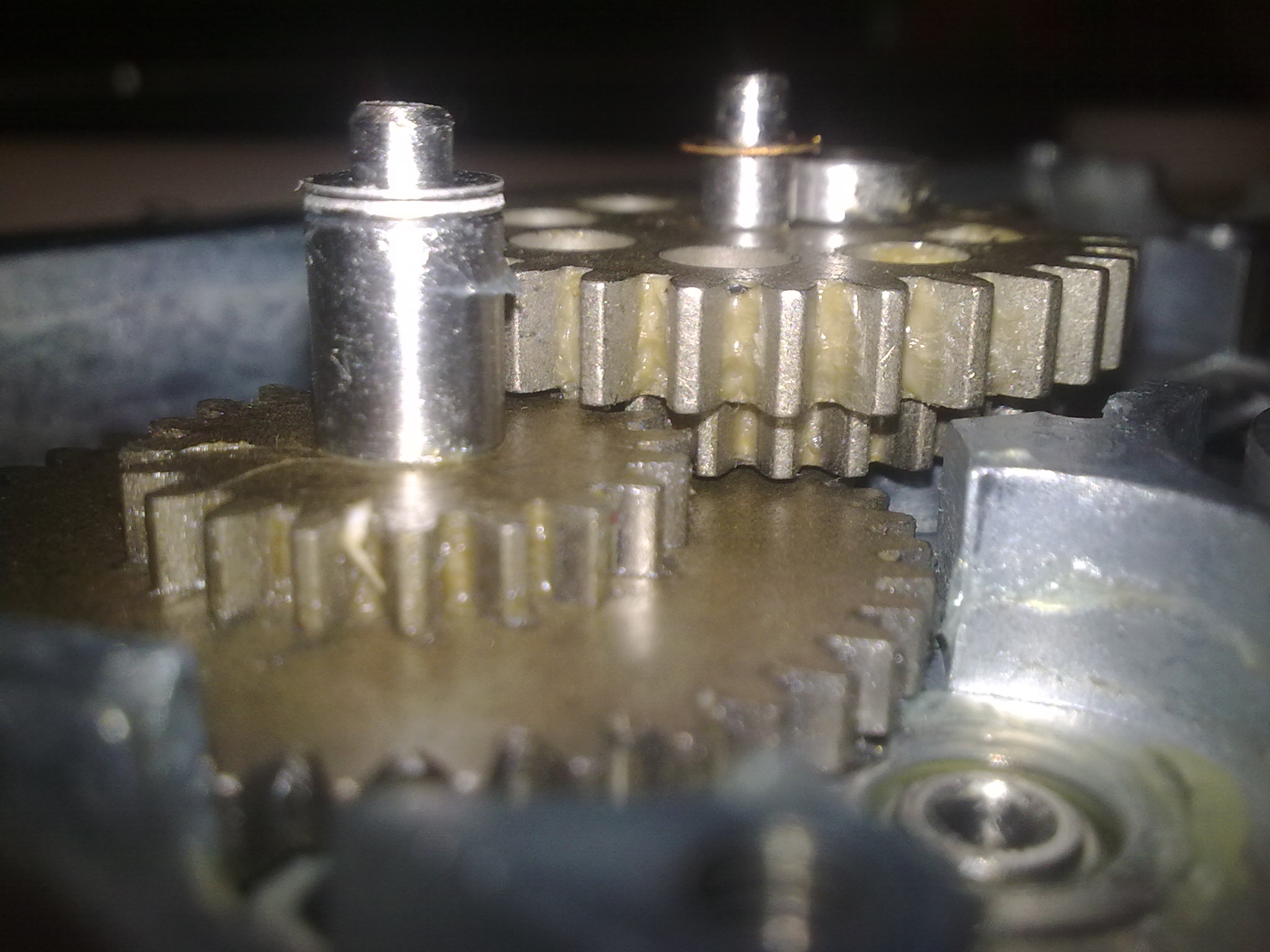

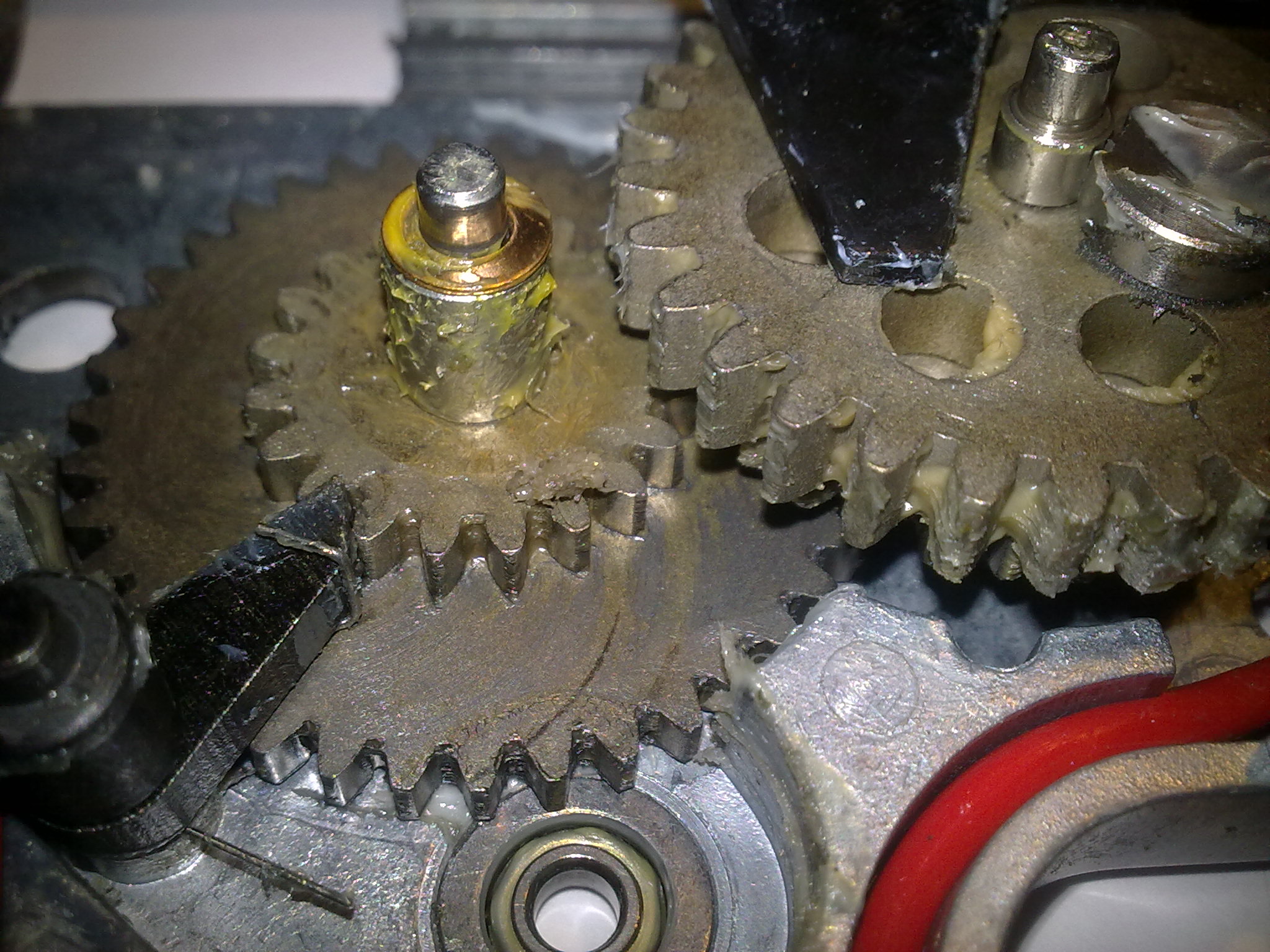

ted jsem rozebral mechabox a docela jsem koukal protože na kolech skoro žádná vazelína a když už tam nejaká byla tak v ní byly takové malé kousky stalo se vám to už někdy

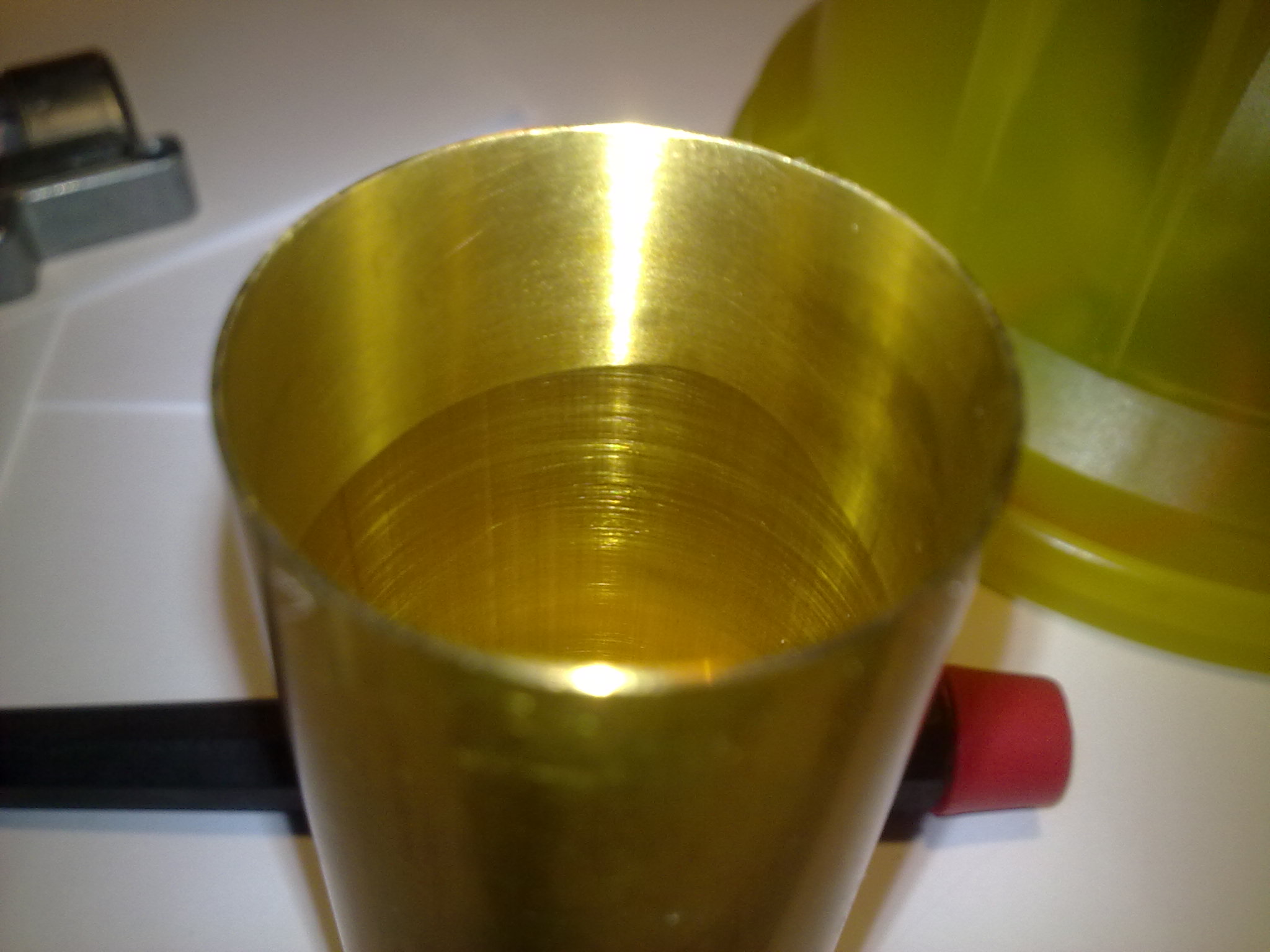

další problém je se vzduchotechnikou vypadá to že je tam na m4 a jeste to skosení není ukončeno pravidelně ale jsou tak jakoby vlny a na jedný straně končí skosení 15mm pod okrajem

kola jsou promazany takhle dobre, koupat se to ve vazeline nema, jak tak koukam, tak bych tak o 0,1mm zvednul pistovy kolo
tento valec maji na M4, doporucil bych koupit nekde novy plny (klasicky objem)

Vždyť je to namazaný docela rozumně...
Edit: Yep, nicméně pokud chceš ušetřit, stačí od někoho sehnat základovej válec. Že je výbrus nakřivo vcelku nevadí, ale v M16 by žejo neměl bejt vůbec.

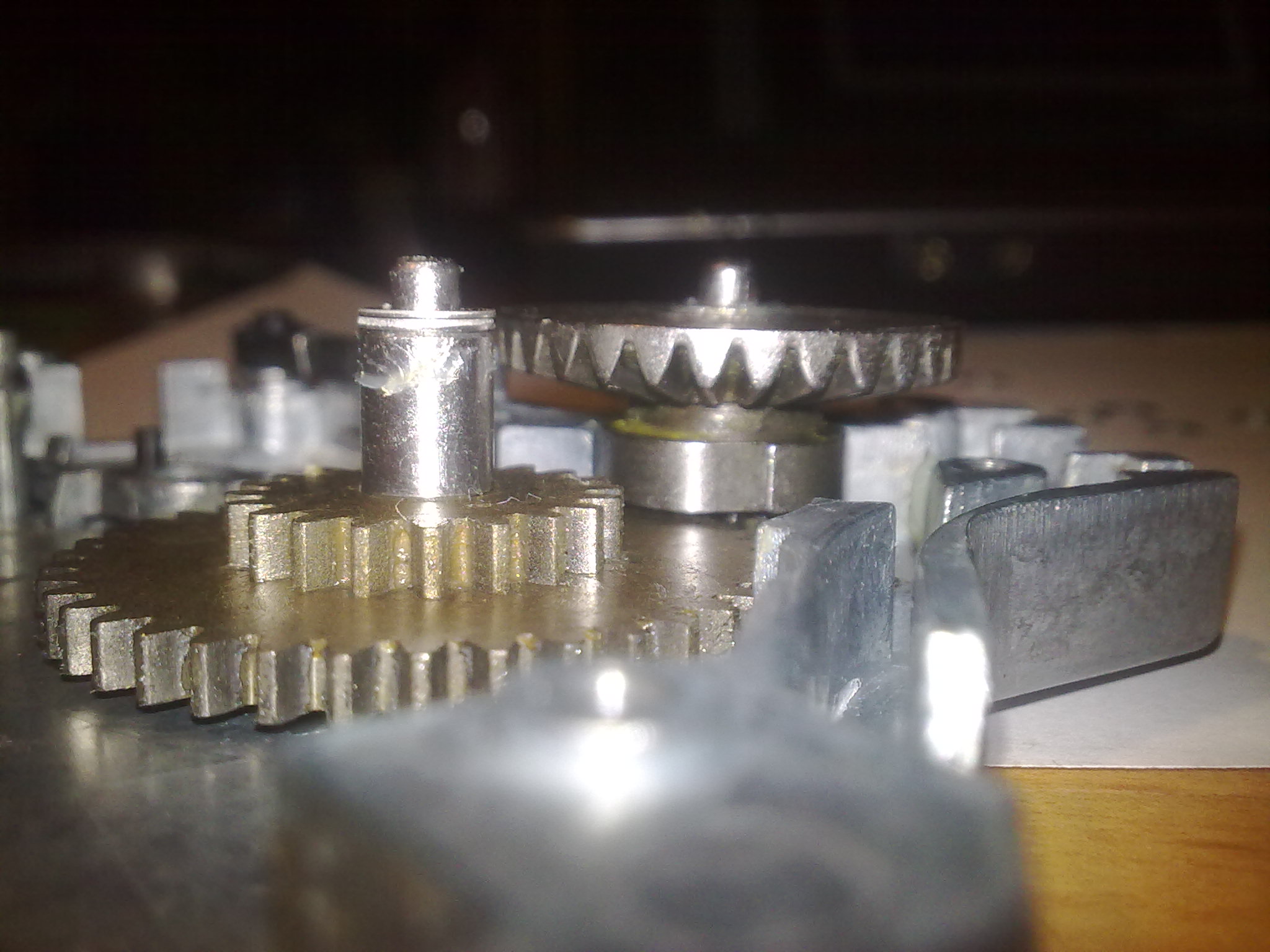

tak už to mam vypodložkovaný snad dobře při složení mecháče jen s kolama tak kola jdou celkem snadno otáčet a nikde žádná vůle tak je to snad dobře

Fakt čekáš, že to poznáme z fotky? Pokud nezvládneš vypodložkovat kola, neměl jsi do toho vůbec hrabat, v GPčkách bývají z výroby vypodložená dobře. Já vás lidi fakt nechápu, vy koupíte značkovej kvér za šestku a první co uděláte je, že do toho začnete vrtat, vymejšlet upgrady a kdovíco všechno a to ve chvíli, kdy s něčim takovym absolutně nemáte zkušenosti.
22 říj 2012, 17:49
Nový příspěvek Re: m16 od jakého výrobce
z fotky se nepozna spravne vypodlozkovani kol

mě nešlo o vypodložkování ale jestli je odsazení pístového a motorového kola od středového dobré. Jestli tam není třeba velká mezera to se z fotky dá aspon trochu poznat.
23 říj 2012, 11:59
musis ale videt, jak se toci kolo, skoro vsechny jsou mirne krivy a muzou v jednom miste zadrhavat
