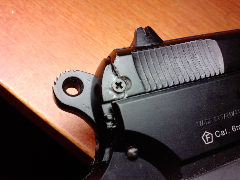

potřebuju poradit, mam CO2jkovou CZetu u ktere se mi ulomil kousek zaveru, nevim jestli pujde sehnet cely zaver jako nahradni dil (psal sem do BASu ale moc nevěřim že by to měli :( )
pri strelbe zustava vetcinou zaver zaseknuty v natehle pozici kvuli nepresdnemu zajizdeni celeho zaveru. ten se musi pak nasilu zavirat rukou a proste na zbran uz neni spoleh :cry:
spokojenost je velmi dobra takze zvazuji ze ji koupim znovu http://airsoftshop.cz/product_info.php? ... ts_id=4320
ale zase se uz poohližim po něčem co by melo funkční zachyt zavěru, takže jak mi psal ramenr tak tuhle z moravy http://www.airsoftmorava.cz/index.php?_ ... uctId=1177 ale nevim jak je na tom kvalitne a vykonově nebo z airsoftpro tuhle http://airsoftpro.cz/eshop/product_info ... ts_id=1022 ale tam zase nevim je je funkčí ten zachyt zavěru
co byste poradili??

Pokud by jsi chtěl jenom závěr na CZ75 mají v Morrisu.. :wink:
http://www.armymarket.cz/kovovy-zaver-na-cz75d-compact-asg-d3235

Jen dotaz, kolik měla nastříleno když došlo k tomuhle defektu?

Griffon: nastrileno velmi odhadem asi 30co bombicek +-, po zjisteni nastrileno asi další 3 bombičky a pak uz se to začalo zasekavat snad při každem vystrelu. Ale myslim si ze tohle neni zpusebeno strilenim ale tim ze zbranm nosim na stehenim pouzdru a proste sem sebou nekde mrsknul o zed nebo o zem :?
