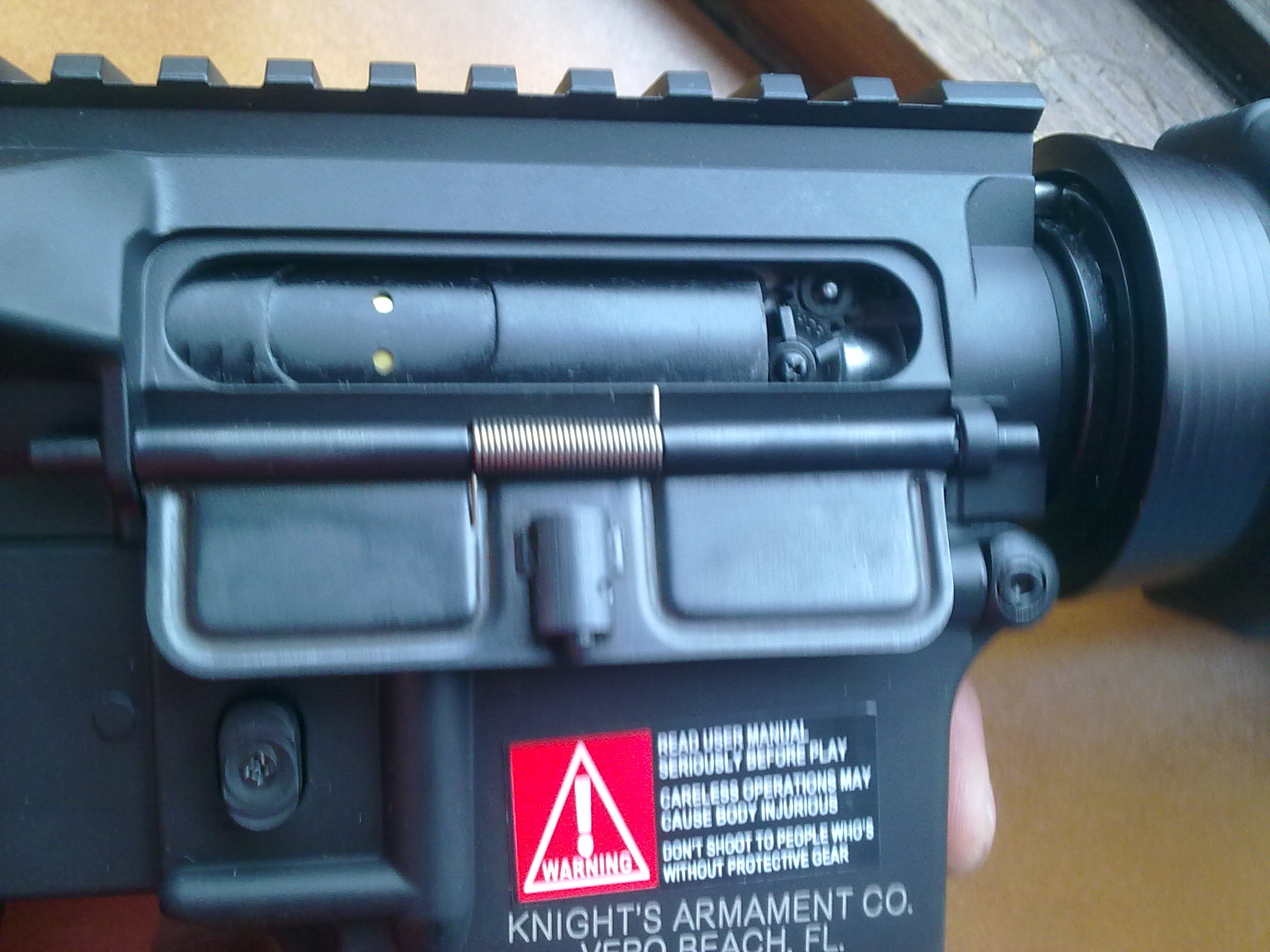

čau mam problém zbran už mám doma ale okénko na vyhazování to kde se šteluje hop up nejde zavřít. Je to normální? pokud ne tak jak to opravit. díky
161020121837.jpg [ 410.56 KiB | Zobrazeno 10728 krát ]
16 říj 2012, 11:27
Příspěvek Re: m16 od jakého výrobce
U GPček to je normální, už nějakej čas z nepochopitelnejch důvodů dávají na AEG kvéry dustcovery pro GBB a ty nejdou zavřít. Řešení je urvat tu západku a obrátit pružinku (takže krytka bude držet zavřená a otevřenou ji budeš při štelování hopu muset držet rukou), vyměnit za CAčkovou krytku s magnetem nebo se na to vybodnout.

vadí tomu ta vystouplá západka
16 říj 2012, 11:59

h.jirka99:
u teto GP zbrane je otevrena krytka vyhoziho okynka normalni
napadlo mě to utrhnou ale radši sem se zeptal už to je dole ted to jenom urvat

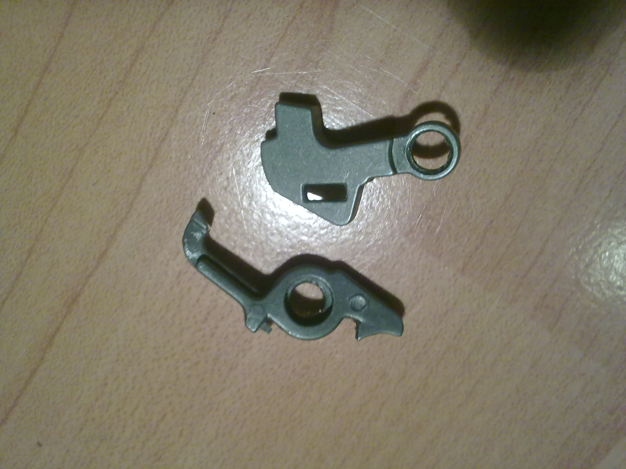

čau kámoš si rozebral čínskou aeg m4 ale při rozebírán mechaboxu mu z toho všechno vylítlo a on ještě všechno vymontoval ale ted neví jak to dát zpět tak bych se chtěl zeptat jestli nevíte někdo o něčem kde by mohlo být postupné rozebrání mechaboxu aby jsme věděli co kam patří
16 říj 2012, 20:21
h.jirka99 píše:
To stejně nikdy nedáte dohromady tak, aby to normálně fungovalo. Uproste nějakýho technika, ať vám ten pytlíkovej projekt dá dohromady, z takovejch maj servisáci největší radost...

h.jirka99 píše:
v okolí o nikom nevím a rádi by jsme to dali dohromada sami ale nevíme jak. A nevíme kam dát todle

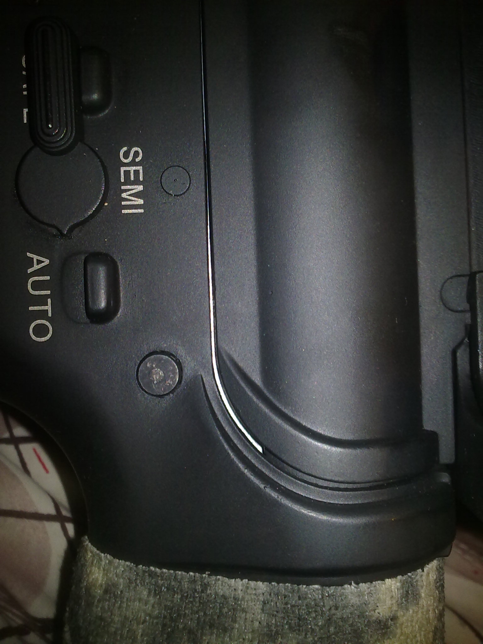

čus mam jeste jeden probeĺém a chtěl bych vědět jestli mám zbran poslat zpátky nebo ta mezera nevadí mě to docela sere protože stála 6500 a za ty peníze bych chtěl aby to vypadalo líp. Co by jste mi doporučili poslat to zpátky nebo to ničemu nevadí. Zbran je objednaná z morrise tak bych se chtěl zeptat jak to vyřizují pokud bych jim to posal zpátky a chtěl vrátit peníze
171020121841.jpg [ 378.75 KiB | Zobrazeno 10600 krát ]
17 říj 2012, 00:23
Pokud tělo drží pevně při sobě, nijak se to nehejbe a střílí to jak má, tak mezera nevadí. Na druhou stranu, pokud by tě to jo hodně štvalo a chtěl jsi lepší vnější zpracování, můžeš kvér do 14ti dnů vrátit bez udání důvodu a koupit třeba CAčko...ale musí bejt ve stoprocentním stavu, jak tak koukám, tak už jsi na to prsknul nějakou maskovací pásku, pokud by se ti nepovedlo jí dát dolu beze stop, mohl by to bejt trochu problém.

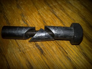

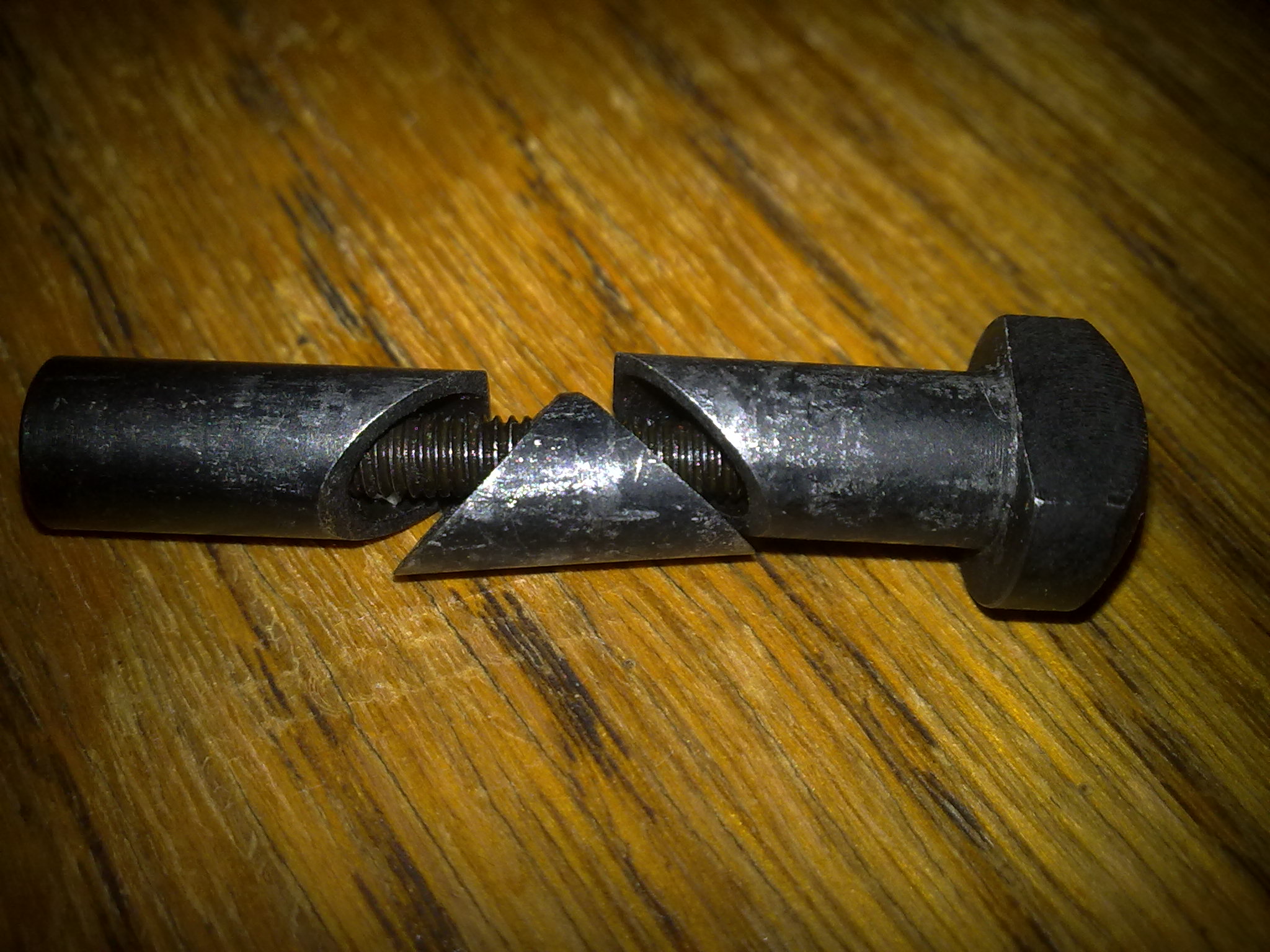

Cau Jirko koukam ze jsi nejspise rozebiral telo zbrane, u M4/M16 se to takhle otvira, dve pulky tela zbrane se od sebe rozdelej. To co vidimna fotce je problem hadam ze ti tam ani nebude pasovat predni cep. Musis tu horni cast napasovat do te spodni tohle co je na foto je spatny. obcas to chce trochu zabrat a povyklat s tim.
já vim že se m4 a m16 takhle rozrbírá ale jde o to že práve ten čep to takhle roztáhne oni tam jsou totiž jiné čepy než byli dříve jsou tam tyto
