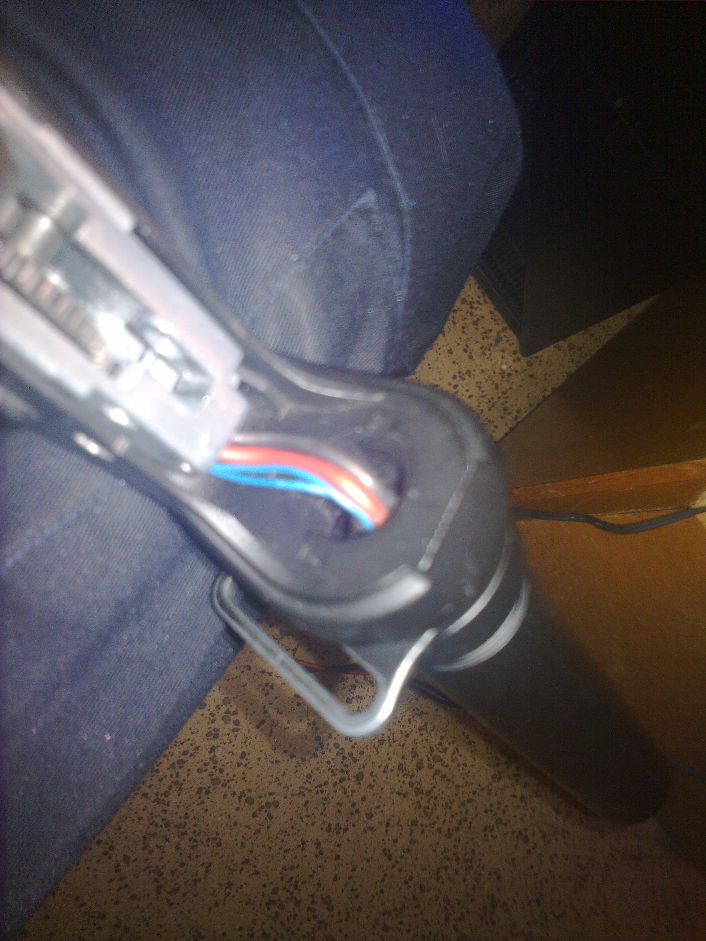

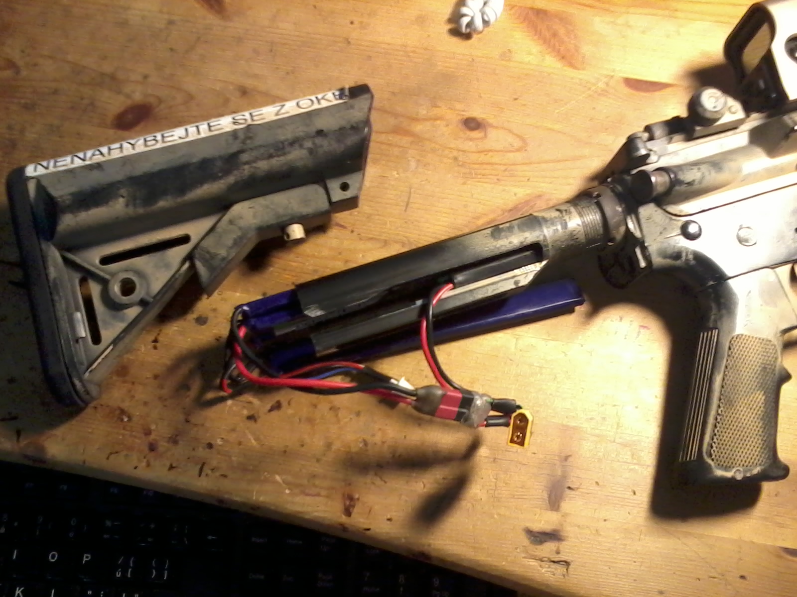

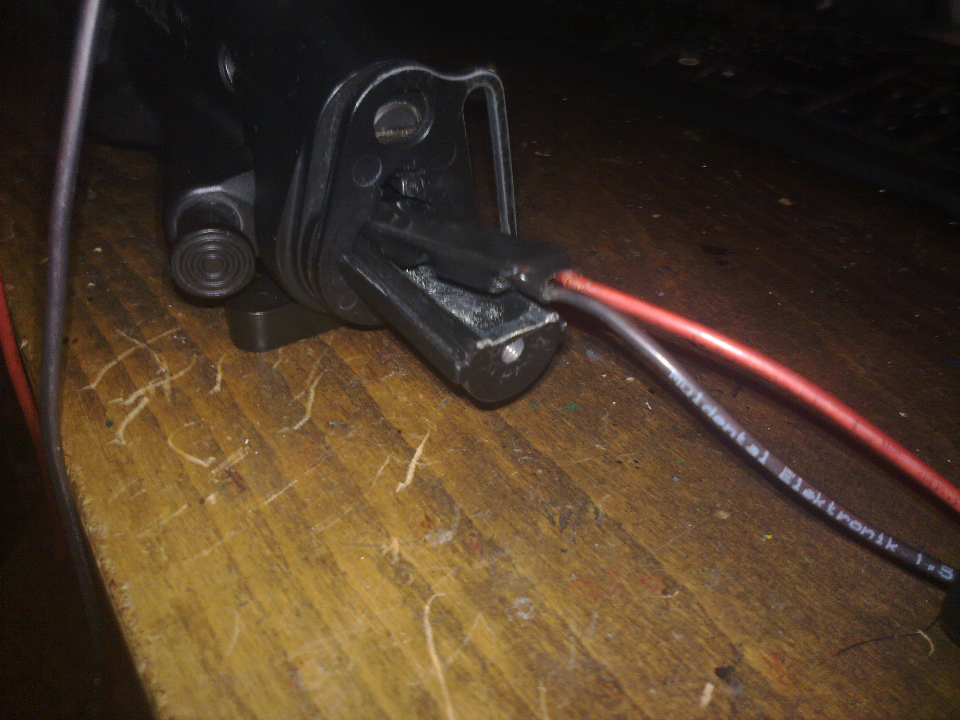

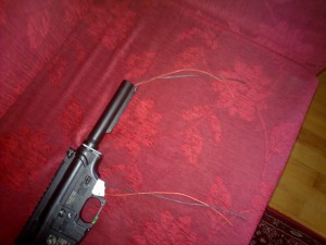

čau..potreboval by som pomôcť..ak máte niekto na ICSku crane pažbu mohli by ste mi niekto odfotiť vnútro tubusu pažby?Potrebujem vedeť či sa tade dajú prevliecť káble pre aktívnu brzdu..
pretože v pôvodnom tubuse je v prepážke tubusu diera akurát tak na upevňovací šrób tubusu o "trn" pažby na tele.. potom ma napadá ešte vyvŕtať pod tú dieru ešte jeden otvor pre káble a vyrobiť podložku (pod upevnovací šrób) s výrezom pre káble len to bude chceť riadne dlhý vrták a nie som si istý či by to vôbec pomohlo
22 dub 2013, 22:20
Nový příspěvek Re: M4 ICS
Vyfotím ti to zítra, ale můžu říct že po vybroušení se mi tam vleze celý mosfet.
Řešil jsem ten sám problém, a jednoduše jsem tam tu drážku vybrousil tak, aby se tam skrz ní ten mosfet spolehlivě vlezl. Nijak to neovlivní funkci pažby, ani když to netrefíš (třeba jako já) a ubrousíš toho moc.
22 dub 2013, 22:59
takže bude treba upraviť tubus aj v prípade keď kúpi crane stock s tubusom ?
http://airsoftshop.cz/product_info.php/products_id/4678
každopádne za foto budem rád..snád to nejako poriešim
edit : už so sice započal to čo som najprv len teoretizoval tak uvidím ako to víde..dufam ze áno..nerad by som sklamal maitela zbrane.
Edit 2 : po dlhšom prehováraní a pilovaní sa tam aktivna brzda vošla..už to len pozapájať a odskúšať či to frčí, inak aká tryska sa ti najlepšie osvedčila do ics komory? Ja som mu zvolil Airsoftpro len sa jej moc nechce z komory von..ide dosť ťažko..ale keď založím zásobník komora sa o nejakú desatinku zrovná a tryska pracuje volne
23042013166.jpg [ 1.23 MiB | Zobrazeno 20021 krát ]
23 dub 2013, 14:00

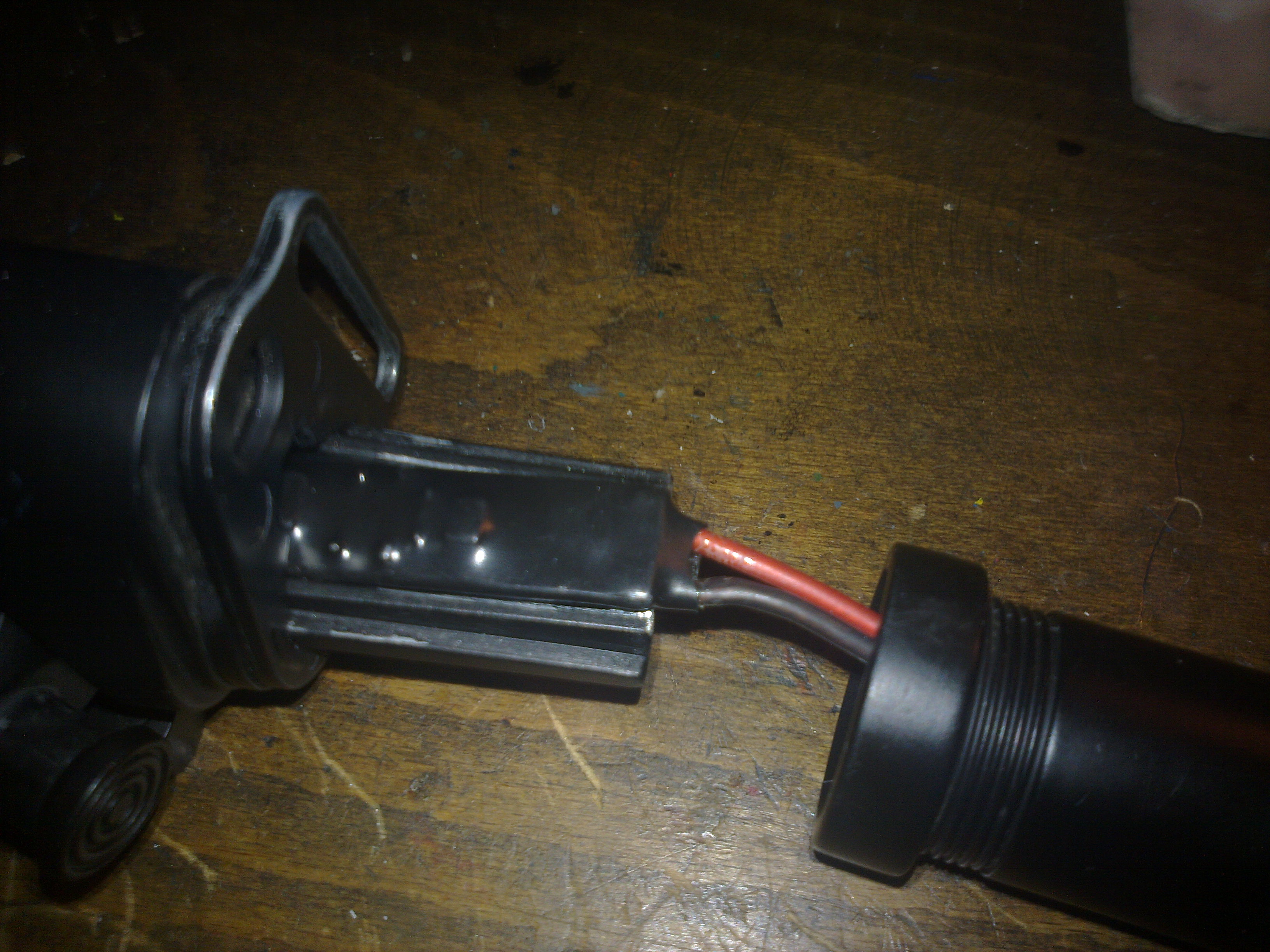

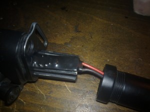

Dostal som to tam nejak takto. Podobne si to riešil aj ty jeryk? Problém je v tom že on to nechcel do crane pažby ale do tubusu klasickej výsuvnej pažby, tak jediné čo ma napadlo bolo toto, je to hodne na tesno ale vošlo to tam bez nejakého vačšieho zoslabenia.
23042013175.jpg [ 1.19 MiB | Zobrazeno 19965 krát ]
23042013172.jpg [ 1.26 MiB | Zobrazeno 19965 krát ]
23042013171.jpg [ 1.37 MiB | Zobrazeno 19965 krát ]
23 dub 2013, 19:55
Tam asi nemáš dělené tělo že ? Protože já jo, a to mi hodně usnadnilo, poněvadž tam jsou všude dost velké otvory.
23 dub 2013, 20:13
Má to kovové delené telo. Klasická ICS zalamovačka
konkrétne :
http://airsoftshop.cz/product_info.php/products_id/789
23 dub 2013, 20:18
Já vím, že mi všude ten mosfet prošel dobře, jen u té podložky toho šroubu, kterým tu pažbu pak utáhneš. tak tu jsem piloval. Jinak vše v pohodě.
23 dub 2013, 21:29
jáj ahá..no on to mal inak..on mal pôvodne kabeláž dopredu, a vzadu mal len cca 6mm otvor pre skrutku na pripevnenie pažby, nebol tam žiaden výrez ani len pre káble nieto ešte pre mosfet(musel som prepilovať ten otvor smerom nadol pre tie káble a tú zrezanú podložku vyrobiť zo starej hlavy piestu :-D), takže ak by som to neporiešil takto, dalo by sa to spasiť tou komplet ics crane pažbou, tá má aj písané že už má nejakú prípravu pre kabeláž, tak to bude asi ono..no ušetrilo by mi to hodne roboty..ale jemu by to zožralo 1200kč navyše 8-D každopádne dík za ochotu...
spomínal si tuším tuhé skrutky..no..on mal dogulata vydrané všetky na vrchnom diele mechaboxu..kamasi z ics tie závity zalepili :-( musel som ich odvrtať a narezať nové závity..ale inak až na pár detailov môžem povedať že ics m4ka je super kvér..má dobrý potencíal..velké minus je asi len tá komora :x
23 dub 2013, 21:46
