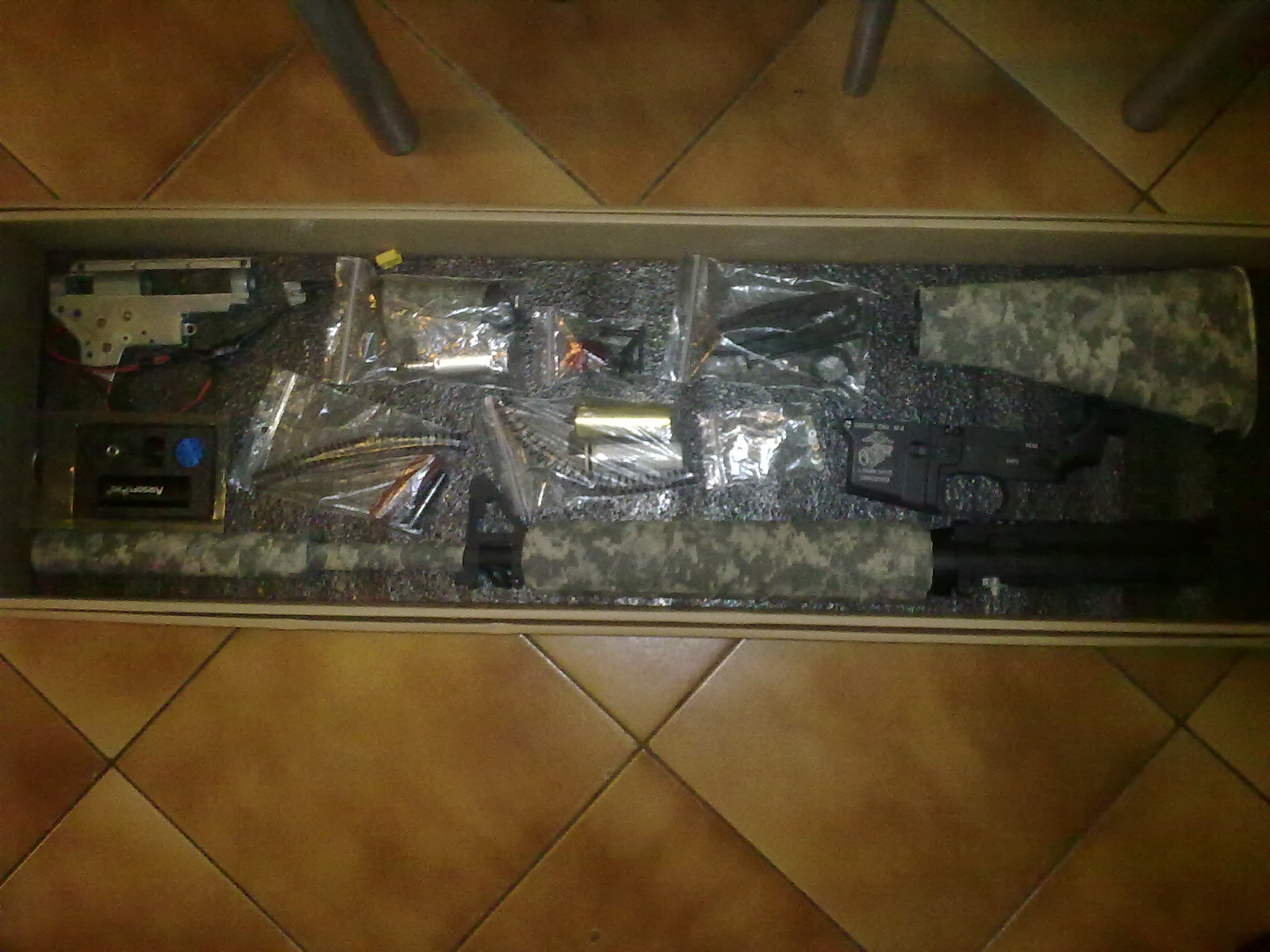

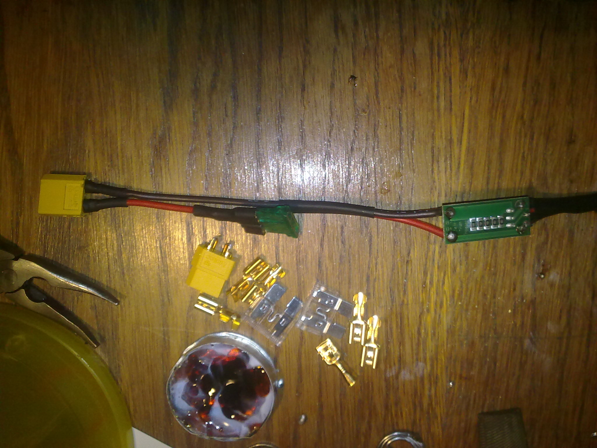

Tak už jsem začal dělat kabeláž ted jenom přidělat spoštové kontakty a je hotovo zítra přijde i vzduch tak už bych to měl mít všechno snad hotové.

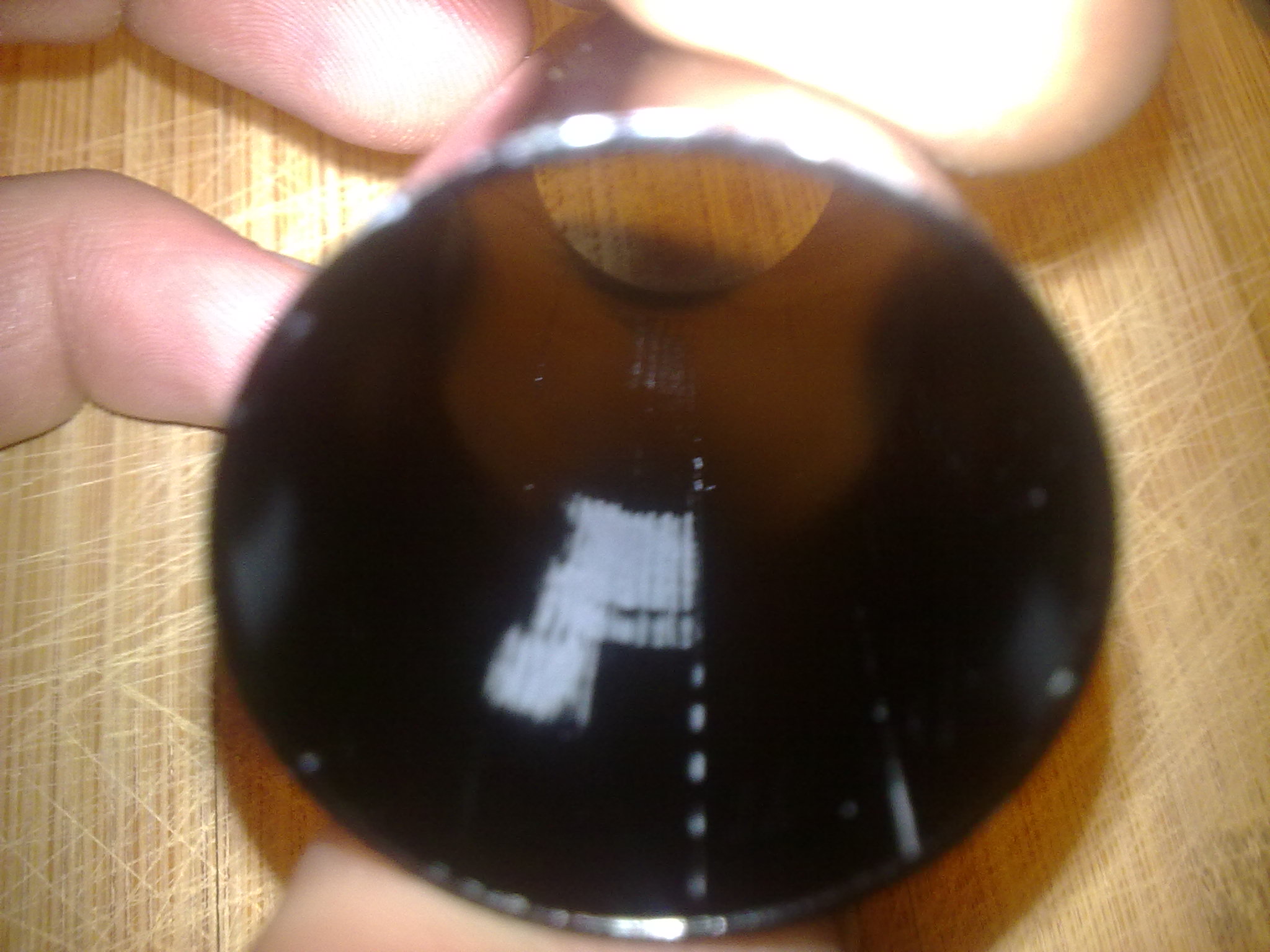

asi jsem to blbě napsal dřou zuby ve válci v kolejničkách píst drží ale ok
25 říj 2012, 15:31
Registrován: 18 kvě 2011, 20:27
Příspěvky: 100
Příspěvek Re: m16 od jakého výrobce
takhle to dře naštěstí to furt těsní ok

zbran jsem už dal do rukou zkušeného technika a co jsem se dozvěděl mě docela překvapilo set od airsoft pro měl výrobní vadu na válci to vydření způsobila hlava pístu také výrobní vada a dopadový krožek na hlavě válce se rozpadl a píst od aimtopu byl křivý :(

technikovy tady z fora a na hlavě pístu byla špatná gumička a nahlavě valce taky s válec má prý taky nějakou výrobní vadu a ten píst je křivý
